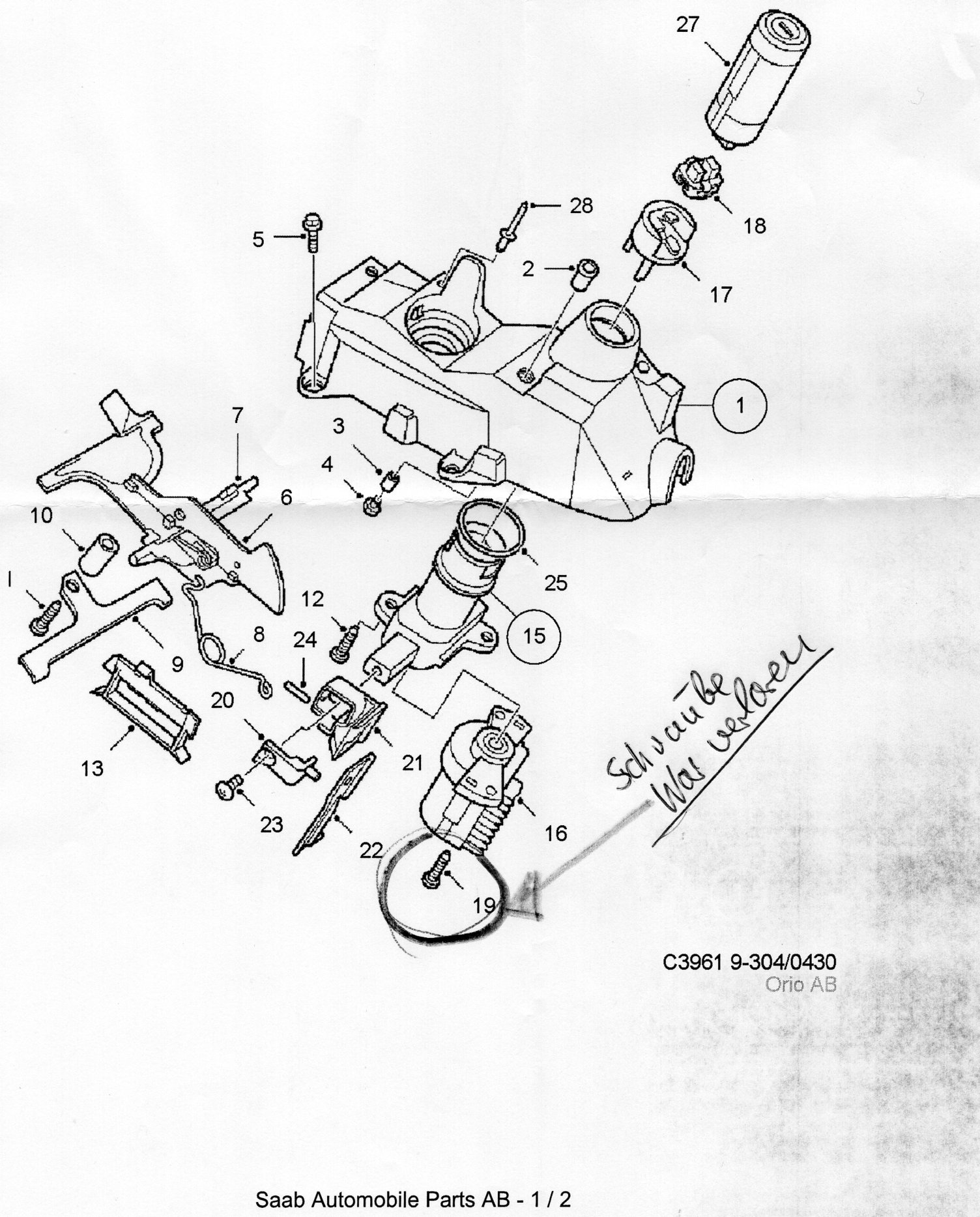

Hier die Lösung der verdammten Blockade (seit August 2019) Teilweise nach langem hin und her wackeln ging es mal wieder. Jetzt hatte ich die Nase voll und ging in eine Werkstatt, die früher Saab hatte.
Die verblüffende Lösung, 2 Stunden Arbeit, ganze Schalthebelkasten rausgenommen und sieh da----> Die Schrabe Nr. 19 war verschwunden und das Teil Nr. 16 wackelt lustig hion und her und blockiert die Freigabe des rückwärtsganges.
