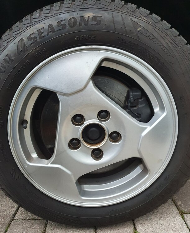

Hi,
Ich habe für mein 2000er CV einen Satz Alu45 mit ET 41. Bekommt man die eingetragen?
Gesendet von meinem SM-G973F mit Tapatalk
Hi,
7,5“ sind bis ET46 oder 45 und 7“ bis ET 49 zugelassen. Alles darunter sowieso, solang der Freilauf außen gewährleistet ist. Solange Radlast, Zentrierring und Schrauben passen und vernünftig dokumentiert oder prüfbar sind, gibt es keinen Grund, die Abnahme zu verweigern.
Ok. Dann wird das eher nichts... Der Nabendurchmesser hinten passt nicht :-(
Dann bleiben die alten drauf. Die sind dann wenigstens Auslieferungszustand und die Reifen auch günstiger.
