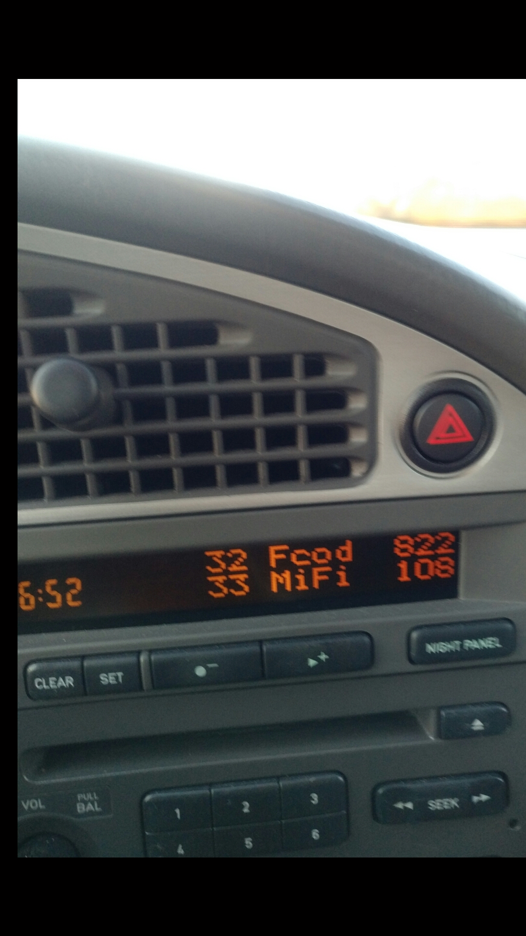

leider ist der Saab wieder 2x "abgestorben".
Nach dem Starten läuft er etwas höher, völlig normal, geht dann runter und läuft "rau", mit sporadischem umrunden Leerlauf.
Und nach ein paar Metern Fahrt ist er einfach ausgegangen.
Im Cockpit gehen nacheinander die Lampen wieder an.
Und nach dem 2. Starten alles super, läuft ohne Problem...
Leider ist auch kein Fehler im Speicher, wenn ich mit Torque oder Open Sid nachschaue, direkt nach dem "Absterben".
(Kurbelwellen Sensor ist ein Bosch, daran sollte es nicht liegen...)
Jemand noch eine Idee...?
