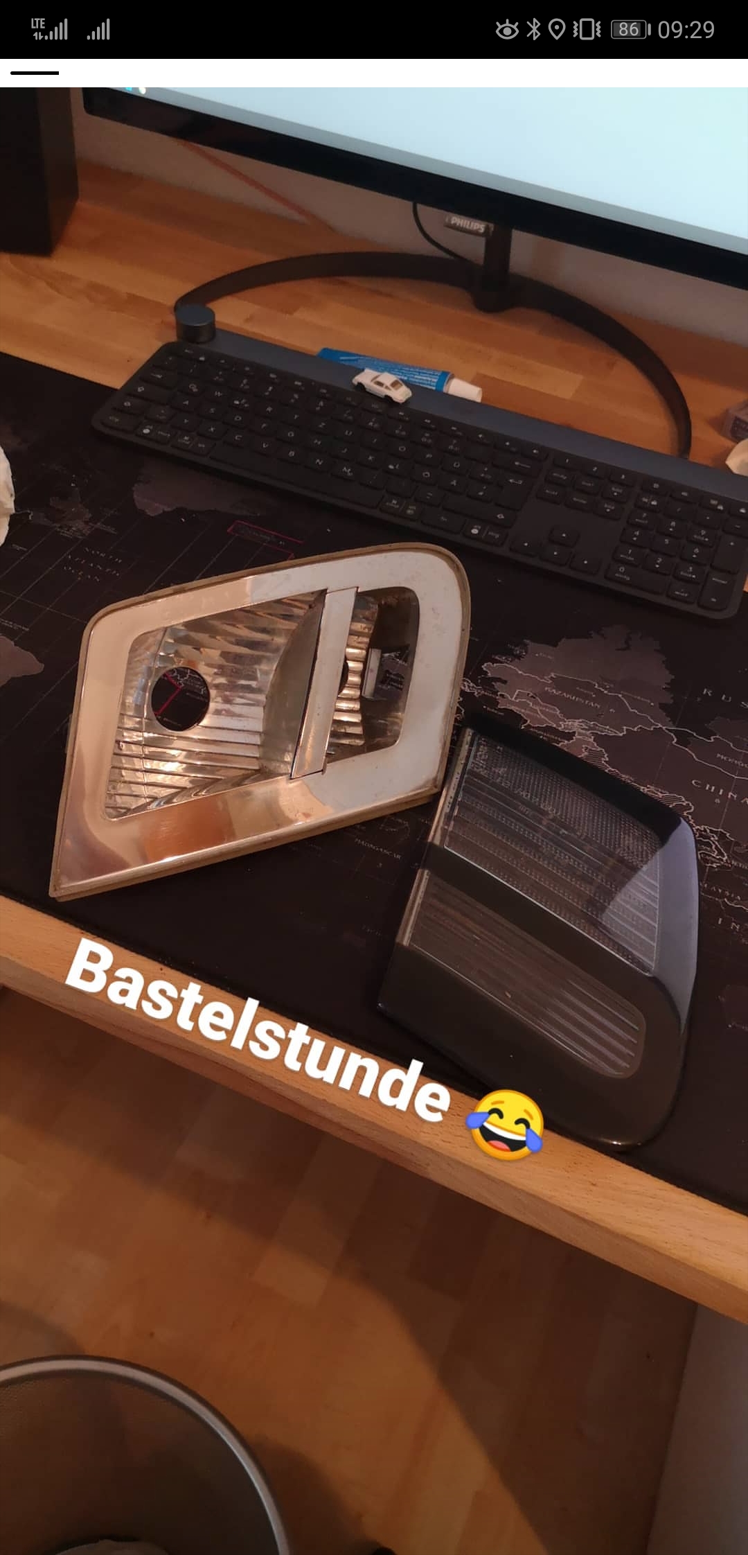

Ich hatte das Problem auch, bei mir waren es die Inneren am Deckel. Habe mir aus dem Baumarkt einen Kleber besorgt der nicht ausgast und für Acryl und so passend ist.
Habe die Heckleuchten ausgebaut, mit dem Föhn die Leuchte angewärmt damit der Kleber weich wird und das Glas entfernt. Darauf die Klebestellen gereinigt, den neuen Kleber aufgetragen und zusammen geklebt. Mit Klebeband befestigt und etwas trocknen lassen. Fahre nun seit gut 1 Monat rum und sie sind dicht.
Wichtig ist der nicht ausgasende Kleber da sonst das Glas grau wird. Ich schau mal ob ich noch Fotos am Handy habe
EDIT: Hier ist der Kleber, ist auch eine Heckleuchte auf der Verpackung ;)
https://www.uhu-profishop.de/klebstoffe/spezialklebstoffe/160/uhu-hart-kunststoff-tube-30g
So sah es bei mir aus. War auch schon ziemlich verschmutzt, dementsprechend wohl schon länger undicht.
Danke, so habe ich es mir auch gedacht zu machen. Die Frage ist, ist bei dir die Dichtung ganz geblieben. Und ob das Glas quasi eine Passung hat, so das es nur in einer Position montiert werden kann. Ansonsten wird es sportlich. :-)
Du kannst das Glas zwar schief aufkleben, aber eigentlich kann man es nur richtig drauf geben, das passt genau. Wenn du mein Bild anschaust siehst du beim Reflektor einen Rand. Der geht bei deim Glas genau in die richtige Position. Am besten ohne Kleber ausprobieren wie du sie am besten zusammen steckst und nachher mit Kleber genauso wederholen ;)
Die Dichtung zum Kofferraum Deckel konnte man einfach entfernen, die ist ganz geblieben, etwas gereinigt da sie doch durch die Jahre viel Schmutz angesammelt hat.
Du musst hald aufpassen dass du nicht zuviel Hitze auf das Glas bekommst da es ansonst auch undurchsichtig wird, mit dem Haarföhn ist es aber ganz gut gegangen. Man benötigt nur etwas Geduld. ;)
Habe es gerade auseinander die Klebereste sind ja der Wahnsinn... Undicht werden aber an anderen Stellen haften bis zum Umfallenasdf
haha ja ich hatte auch gefürchtet dass sie mir brechen. Aber es ging dann auseinander.
Habe nun mal probiert die Reste des Klebers zu entfernen. Keine Chance. Gehe mal davon aus das du die Reste auch dran gelassen hast?
Zumal ich fast denke das die Scheibe ab Werk nicht verklebt sondern mit Hitze sprich "anvulkanisiert" montiert wurde.
Ich habe weg gemacht was weg gegangen ist. Man muss es ja nicht übertreiben. Dicht ist es, passt also
