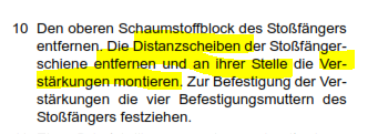

Richtig, im Auslieferungszustand sind da Abstandshalter in Form von Platten montiert. Die werden vorm Einbau der Halter (Verstärkungen) entfernt. Dann sitzt die Stoßstange wie vorher.

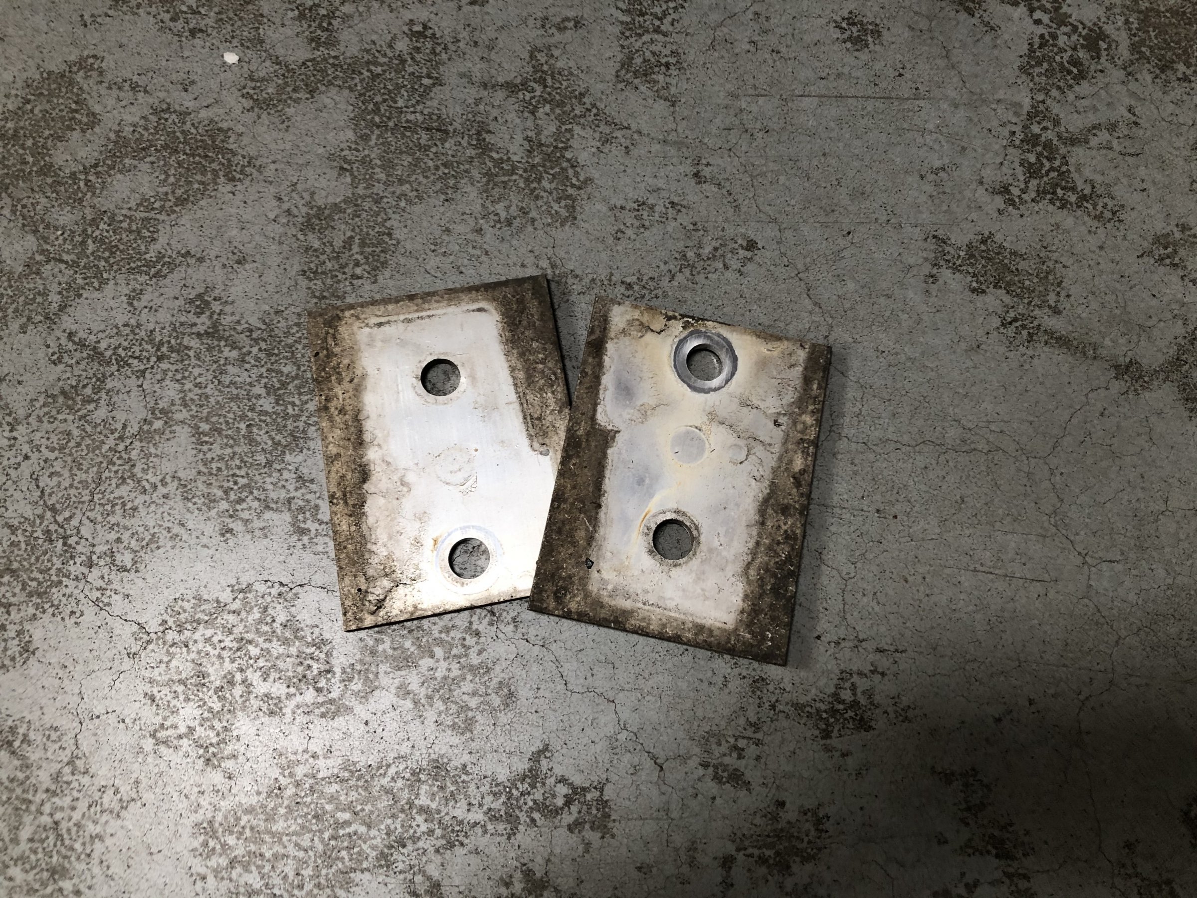

Moin, bei mir waren die beiden Platten von Foto 1 zwischen Stoßfängerträger und Karosserie. Die Dinger saßen so fest am Träger das ich zunächst dachte sie seien angepunktet, bzw. angeklebt.

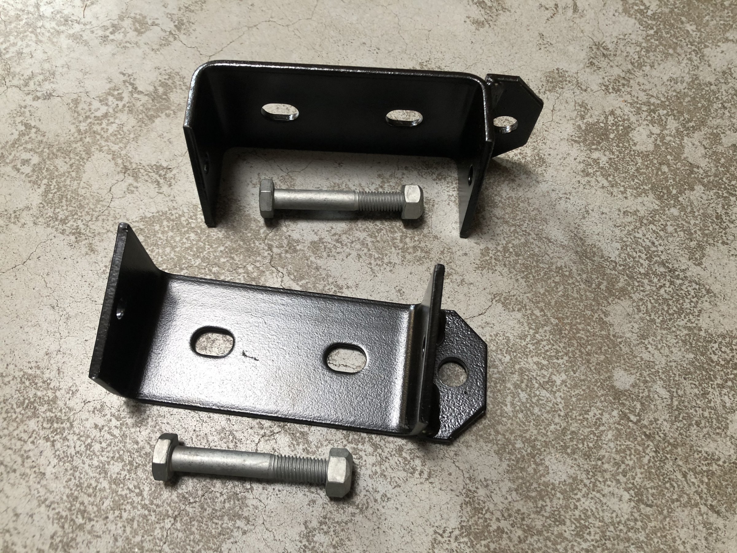

Und aerobic, ich hätte da vielleicht etwas für dich. Siehe Foto 2 und 3. Wollte die eigentlich für den Fall das mir ein günstiger MJ 98-01 Aero-Kombi über den Weg läuft liegen lassen, aber wenn du sie haben möchtest... PN an mich.

Ich möchte deine Freude nicht trüben, aber Du wirst beim Einbau damit Probleme bekommen.
Wenn Du die Möglichkeit hast, schweiße den Bolzen an den Verstärkungen an.
Bei der Chrombrille gibt es nämlich nicht die Möglichkeit bei montierter Stoßstange an den Schraubenkopf zu gelangen. Bei den alten Modellen (MY-2005) lässt sich die obere Abdeckung an der Stoßstange noch abnehmen und man kann da noch die Schraube drehen bzw. gehenhalten.

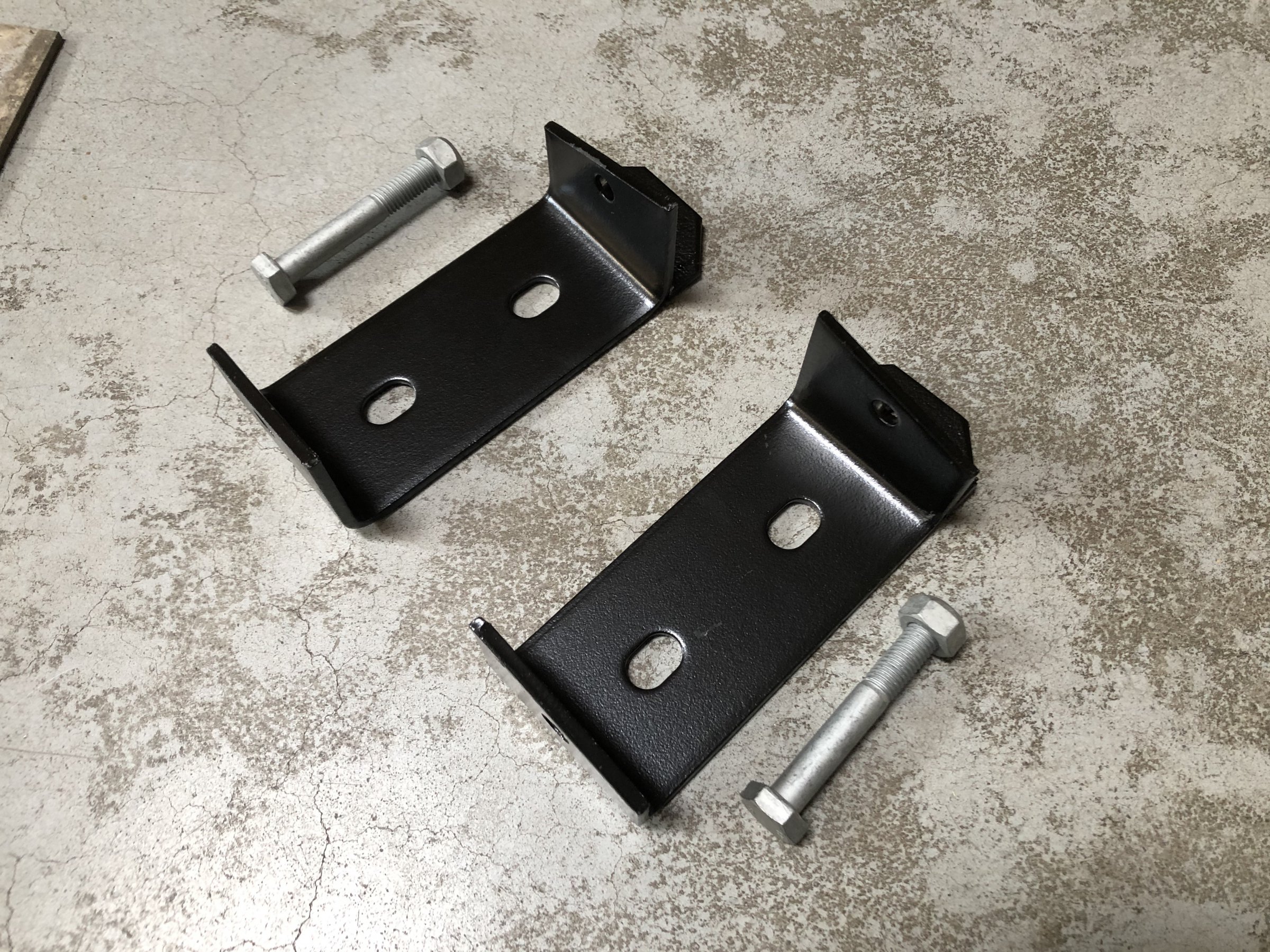

Winkel sind angekommen und monitert. hinter dem Heckblech befinden sich ja schon Hülsen, die man nur noch durch anbohren öffnen muss,um die Schrauben durchzustecken. Und Montageprobleme kann ich keine finden. Da kommt man doch ohne Probleme dran...

Du hast die Schrauben hoffentlich mit reichlich Fett in die Hülsen eingesetzt - sonst stehst du irgendwann (gut, das wird sicher erst in 15 Jahren der Fall sein... :rolleyes:) vor Problemen bei der Demontage. Wenn die nämlich, wie bei meinem, gut festgegammelt sind, musst du dir für die (De-)Montage ganz schön was einfallen lassen... :redface:

hab ich gemacht, aber was noch wichtiger ist, die Hülsen dick mit Dichtungsmasse umstreichen, sonst läuft das Wasser schön im Rohr entlang nach innen, was primär der Grund für feste Schrauben ist. Ich habe das Rohr fast gefüllt, dann die Dichtung der Koferraumöffnung ÜBER die Verstärkungen gelegt, dass das Wasser von den Abläufen der Stoßstange nicht automatisch auf die Schraube läuft (gut konstruiert Saab !! ) Zum Schluss eine Dose Fluid Film für die Stoßstangenbefestigung , 400 ml sollten reichen für 19 Schrauben :smile:
