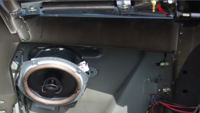

Irgendwo hatte ich noch Bilder...
edit
Leider nur dieses eine, auf dem am oberen Bildrand geradeso noch (das Spiegelbild) des gelben Klipps erkennbar ist, der den Block hält:
Bearbeitet von patapaya
Hallo patapaya,
vielen Dank für die Infos.
Muss um die Seitenverkleidung von oben zu montieren, das Dach geöffnet sein? Der gelbe Clip ist abgebrochen, aber diesen "Abstandshalter" kann man doch auch ohne den Clip montieren, oder?

Hm, ob das Dach geöffnet sein *muss*, weiß ich gar nicht, weil ich es mir nie angetan habe.
Aber AFAIR sollte (muss) die Scheibe runter, sonst wird's unbequem (oder unmöglich?).
Wenn der Klipp fehlt, sitzt die Verkleidung hinten halt nicht fest und kann klappern/Quietschen.

Ich hab gerade nochmal gesucht: das WIS beschreibt die (De-)Montage mit geschlossenem Dach, aber aufgestelltem Verdeckdeckel und 5. Spriegel. Warum das so soll, erschließt sich mir gerade nicht, aber zumindest deutet es darauf hin, dass es (auch) mit geschlossenem Verdeck gehen sollte.
