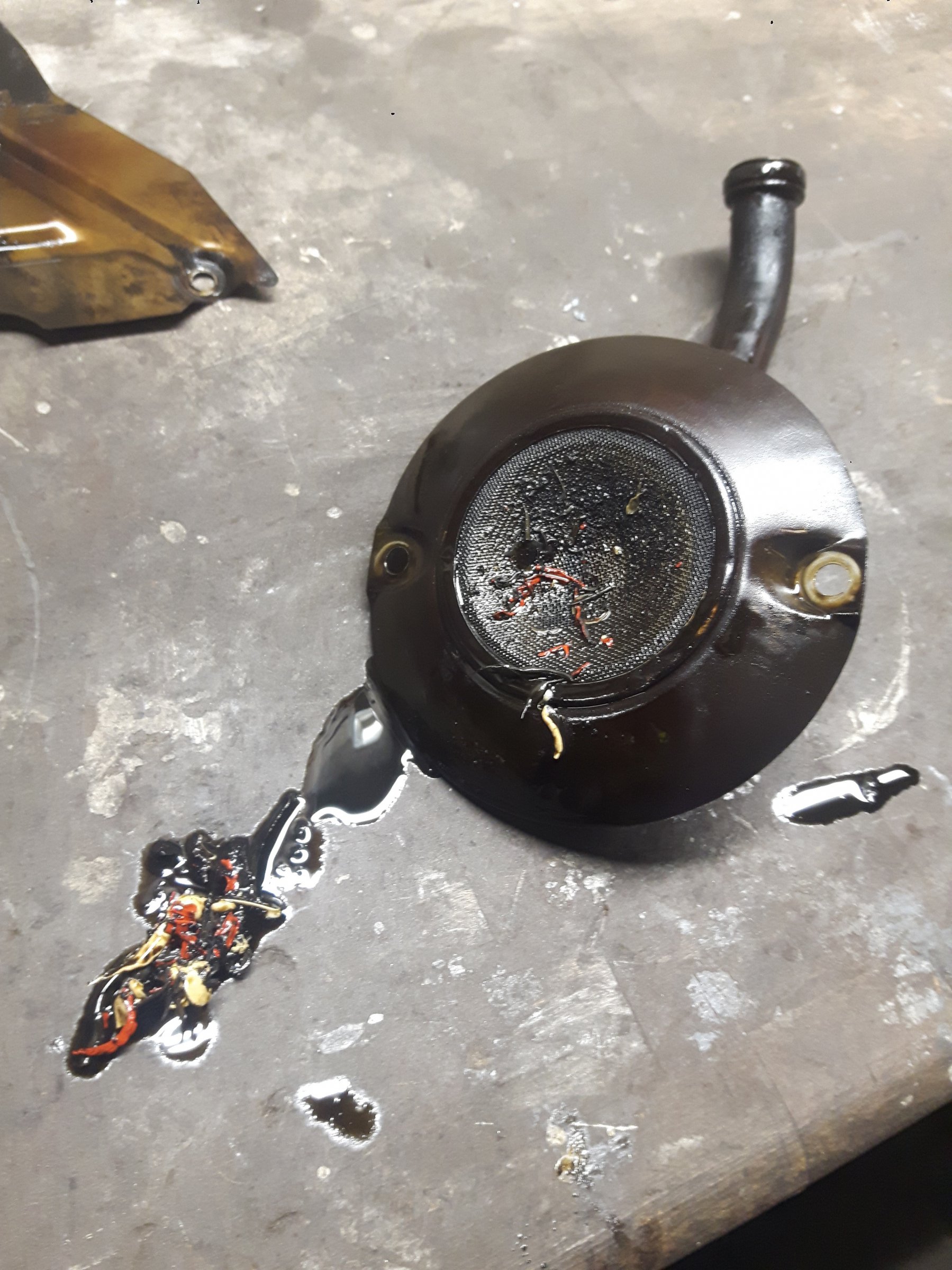

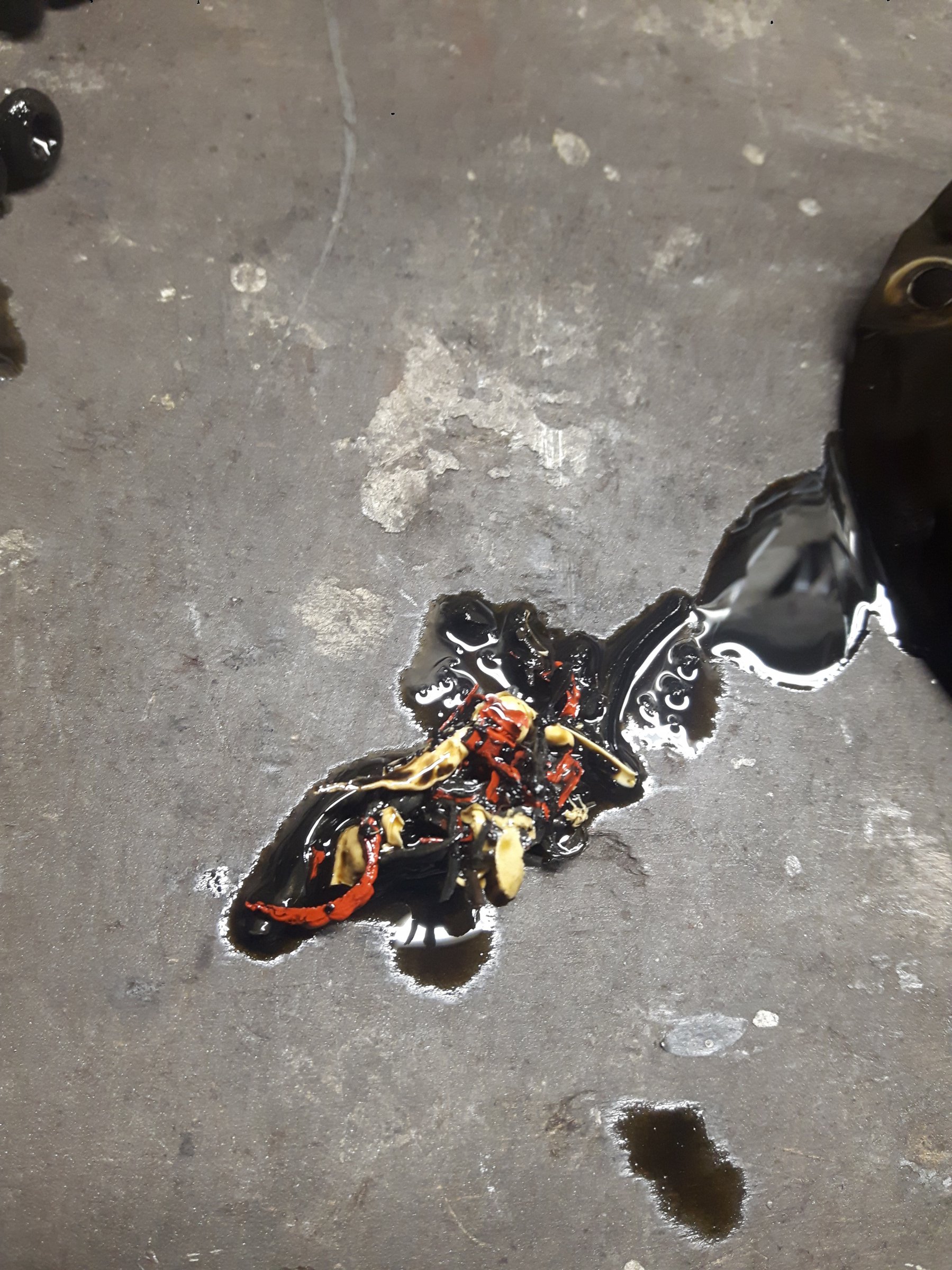

Als das geschafft war, ging es an der Ölwanne weiter. Zur leichteren Demontage der Wanne, wurde der Hilfsrahmen auf der rechten Seite gelöst und abgesenkt. Ich war sehr überrascht, dass in der Wanne kaum Ablagerungen zu erkennen waren. Allerdings musste ich mit erschrecken feststellen, dass das Sieb der Ölpumpe mit Resten von Flüssigdichtmasse zugesetzt war. Dies bestätigt mir wieder meine Einstellung zu Flüssigdichtungen. Ich bin überhaupt kein Freund davon. Der Einsatz lässt sich nicht immer vermeiden, aber dann nicht mit der Menge übertreiben!

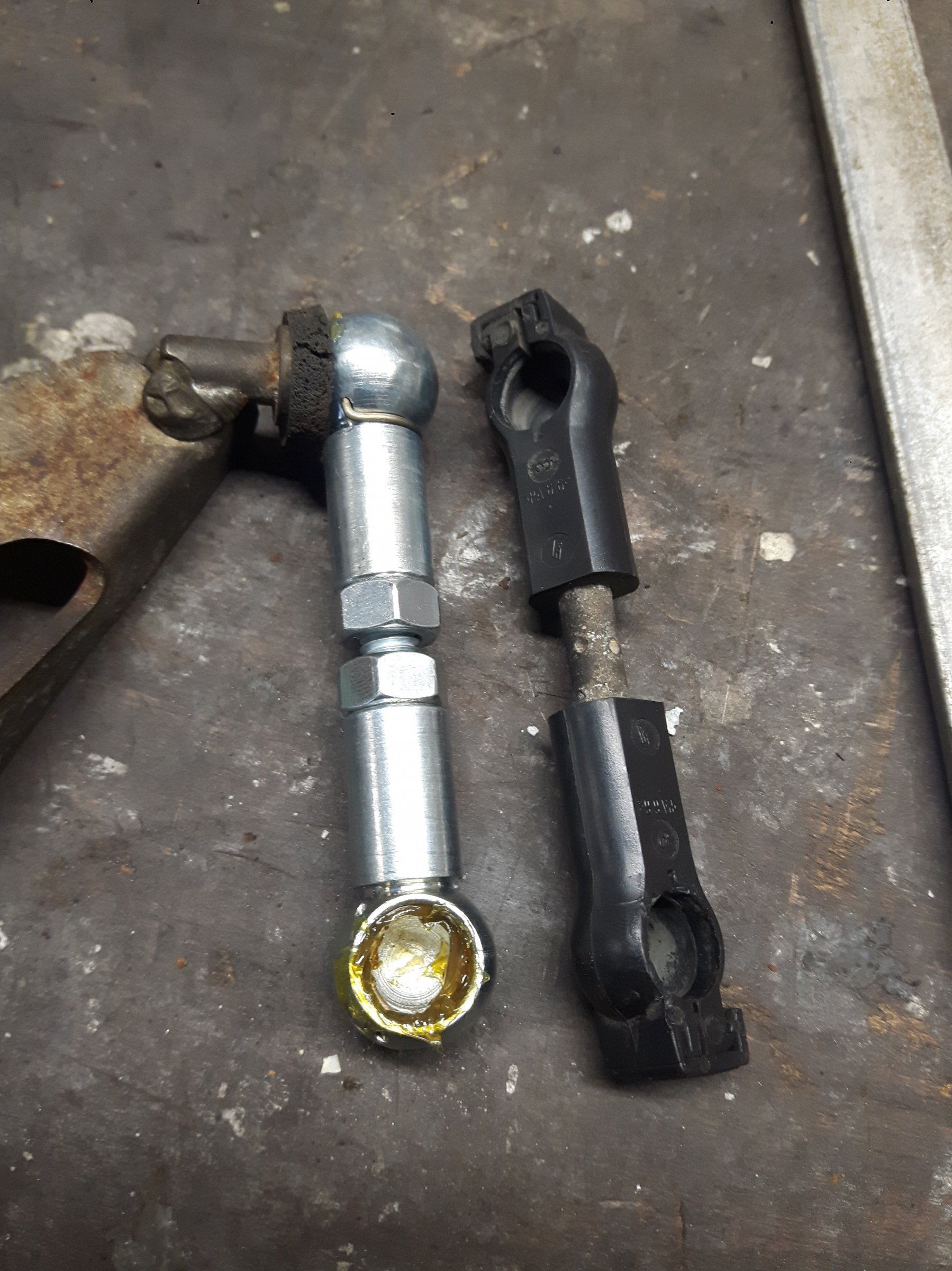

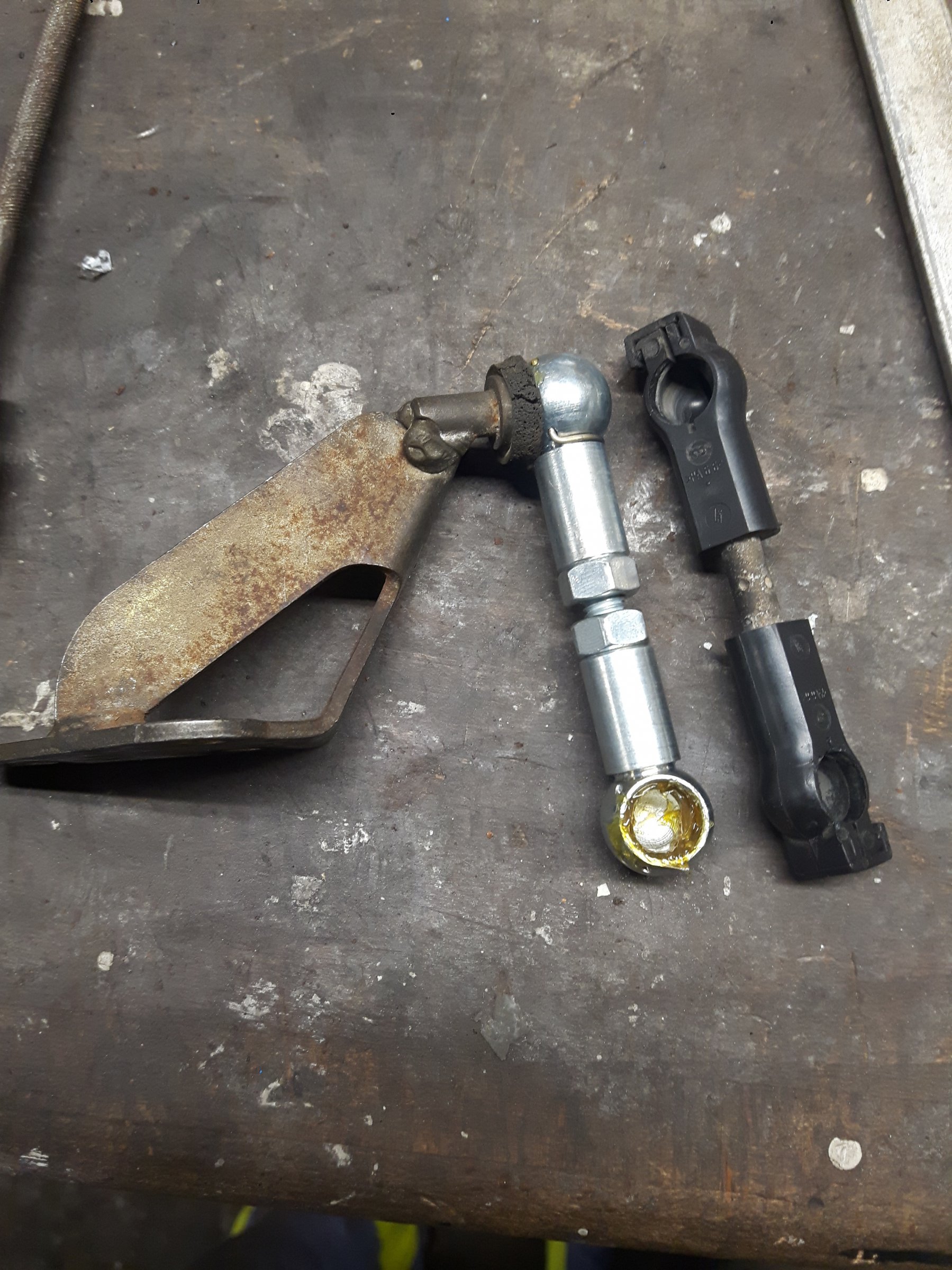

Dadurch, dass die Ölwanne demontiert war, konnte man das Schaltgestänge sehr gut sehen. In diesem Zuge habe ich mir die ganze Sache auch nochmal näher angeschaut. Die Buchsen machten einen sehr guten Eindruck, aber die Kunststoffköpfe der beiden Kugelgelenke nicht. Diese hatten viel Spiel. Ich habe sie durch Metallkugelpfannen mit Gewindestange ersetzt.

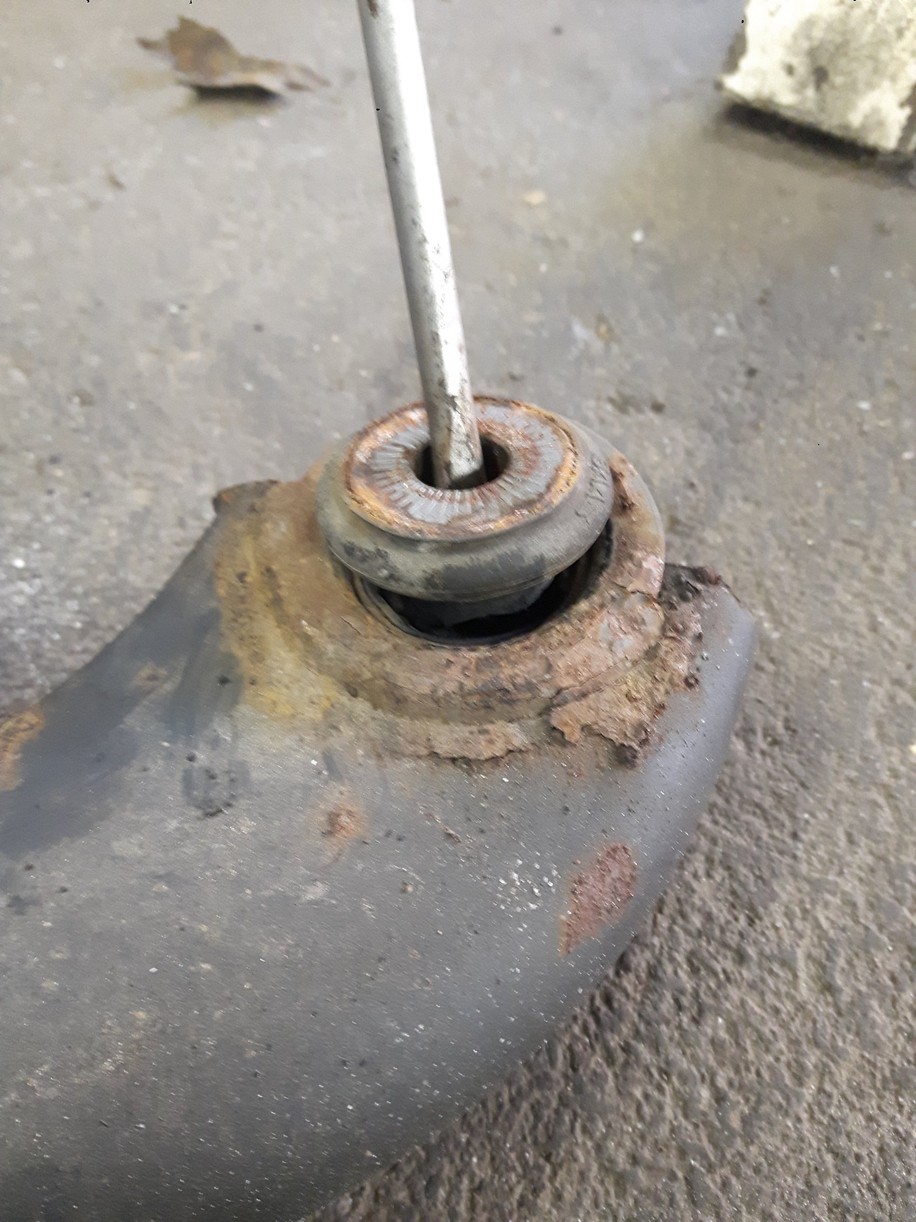

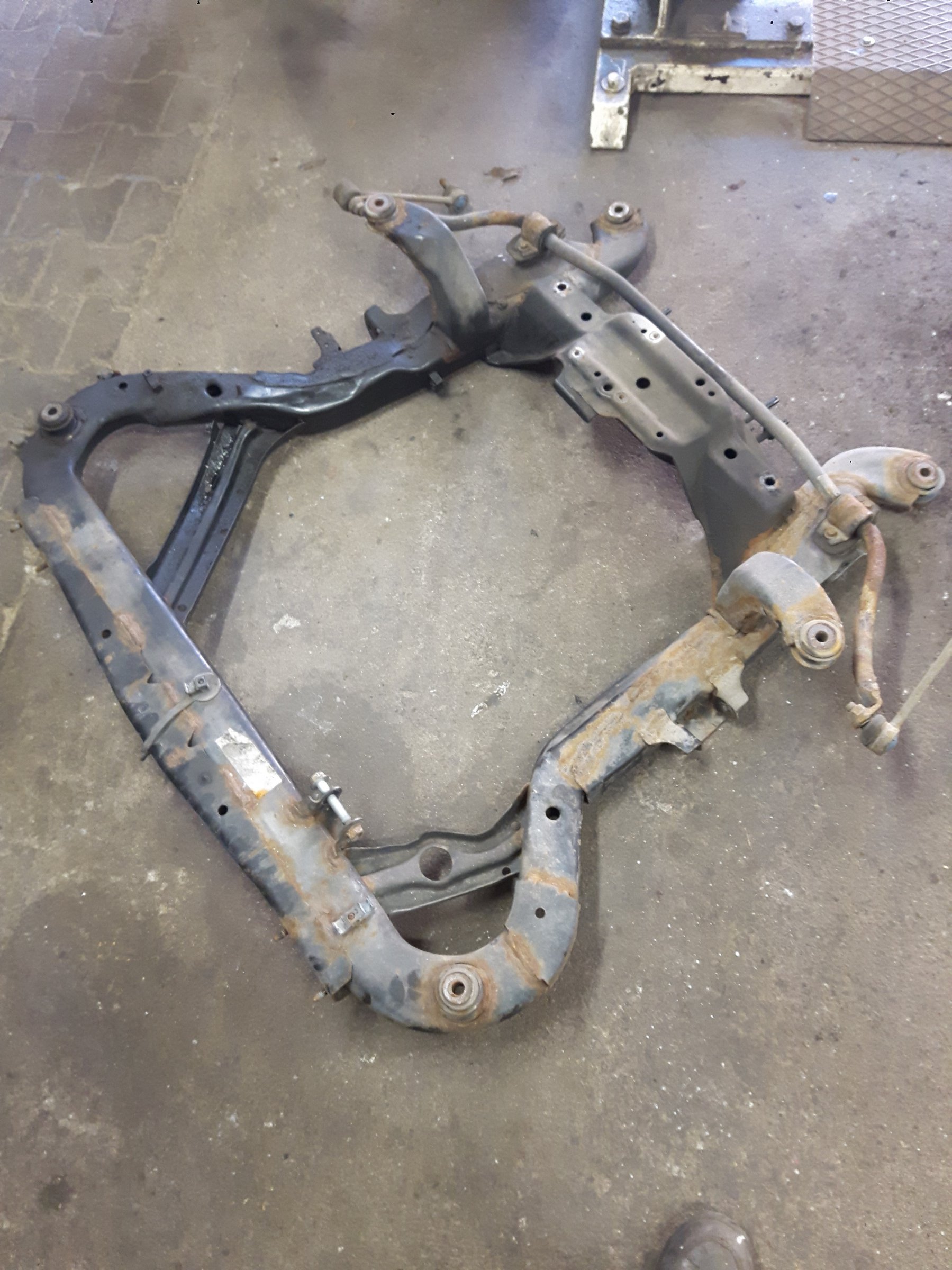

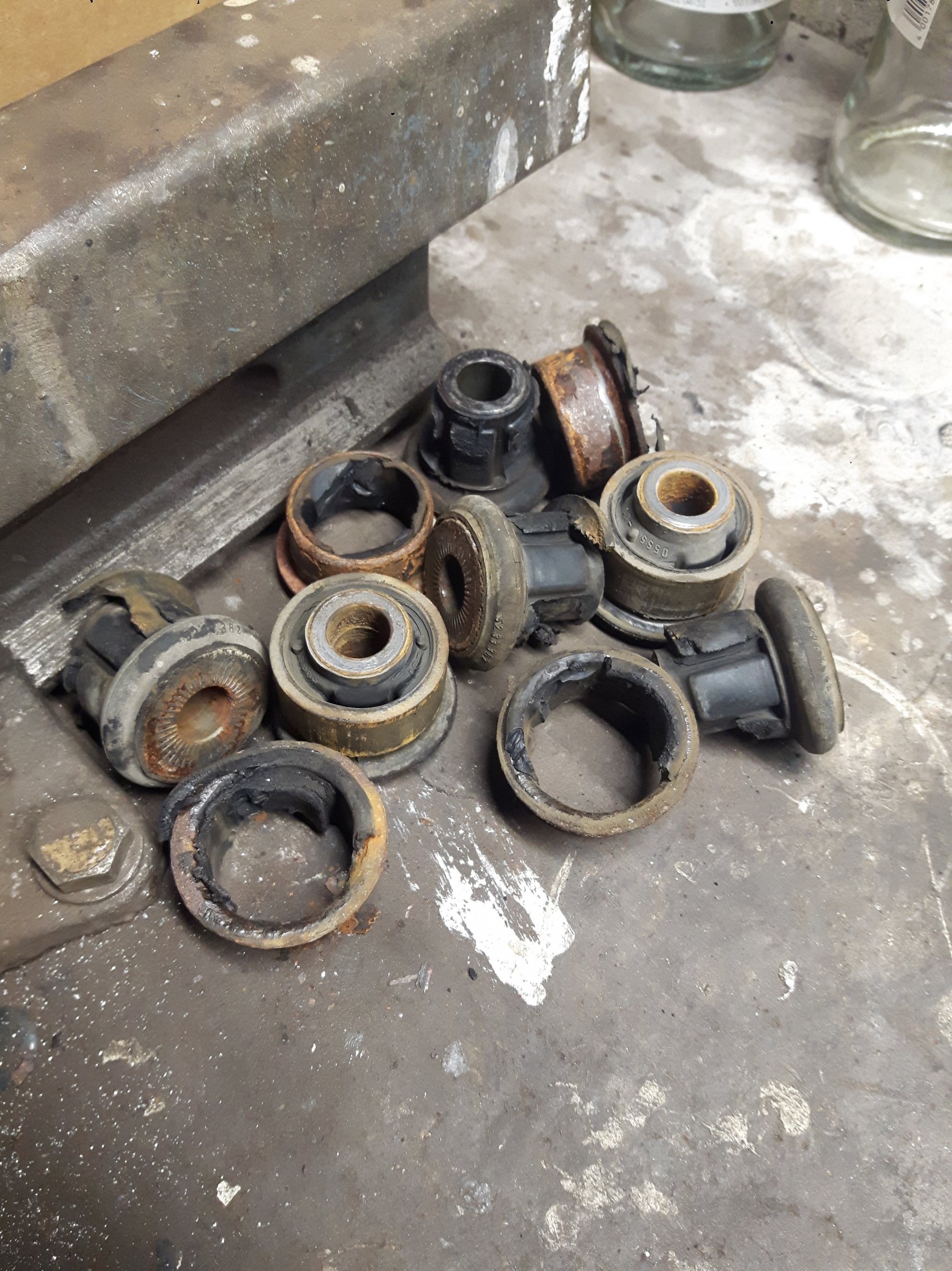

Beim Absenken des Hilfsrahmens ist zudem aufgefallen, dass die Gummibuchsen teilweise komplett aufgelöst waren. Nun wurde der Rahmen komplett demontiert und neue Buchsen eingebaut. Glücklicherweise gibt es für den Saab diese Buchsen einzeln. Bei vielen anderen Herstellern muss ein neuer Hilfsrahmen her. :eek: Im Moment bin ich bei der Restbeseitigung, wenn er schon mal demontiert ist. Die Aufnahmenpunkte an der Karosse sind kaum vom Rost befallen. Hier ist nicht viel arbeit zu leisten.
