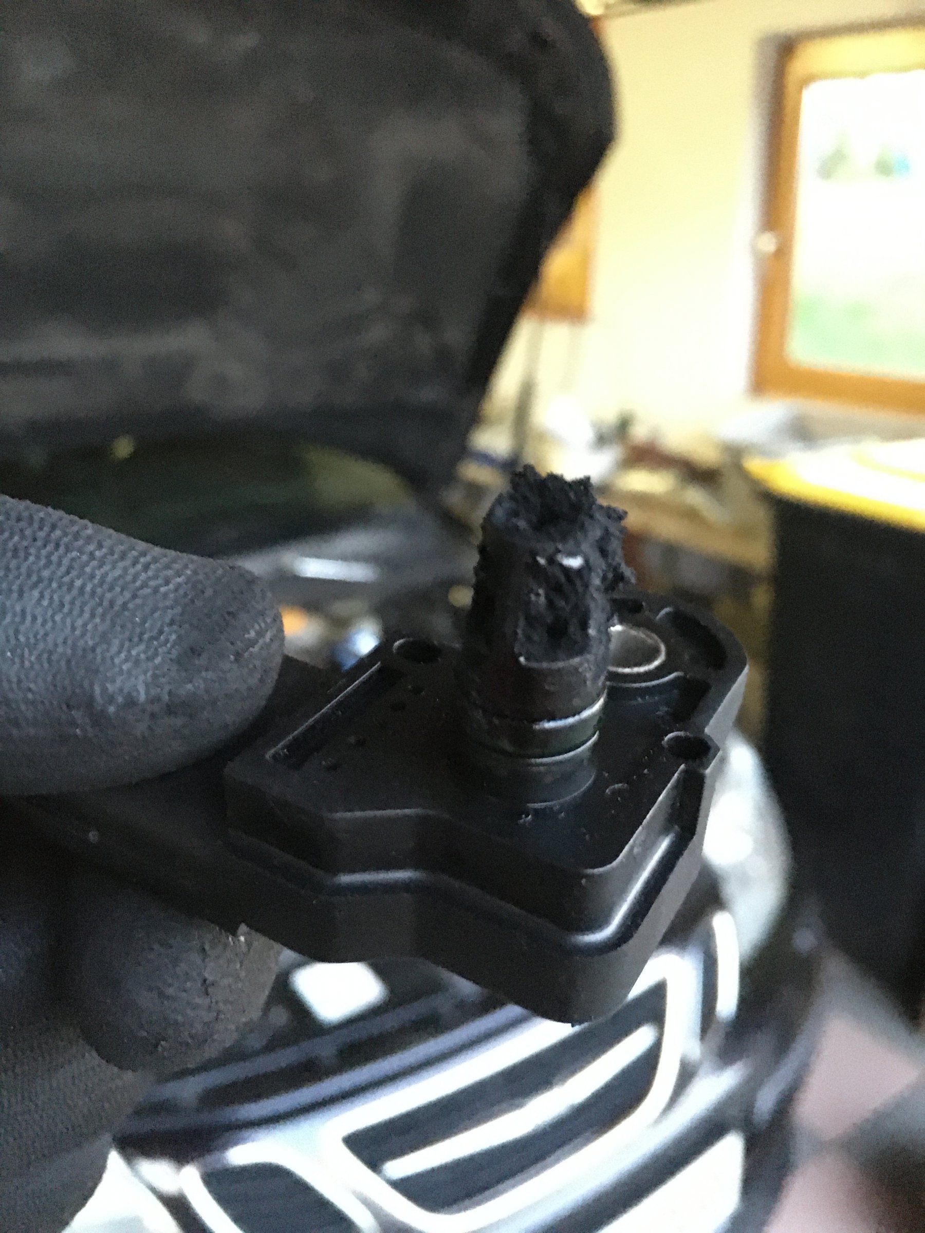

Einmal jährlich mache ich normalerweise AGR und Fühler sauber. Hat nun diesmal zwei Jahre gedauert. Während der AGR noch leidlich verrußt war, war klar, dass der Sensor gar nichts mehr fühlt :rolleyes: - siehe Bild.
Nach dem Bremsenreinigerbad sieht er nun wieder vernünftig aus. Mal schauen, wie lange - ich werde wohl doch die Fiat-Dichtung brauchen...

Glaub mir, das schützt dich auch nicht vor dem Siff ;-). Bei mir bleibts beim jährlichen reinigen.

Das mach ich auch, der Ladedrucksensor sah bei mir auch so aus:frown:

Sorry.... was ist denn die FIAT Dichtung? Und welcher Fühler?

Der Fühler = Ladedrucksensor...wenn der richtig versifft ist, dann wird die Ladedruckregelung etwas träger. Merkt man im normalen Fahrbetrieb eher weniger.

Der saubere Ladedrucksensor macht sich jedes Mal wieder recht deutlich bemerkbar: Um 2000 U/min ein deutlich höheres Drehmoment, wie wenn einem hinten einer reinfährt :biggrin:, die Kiste macht dann richtig einen Satz. Verbrauch ist auch um 0,3l/100 km gesunken.
