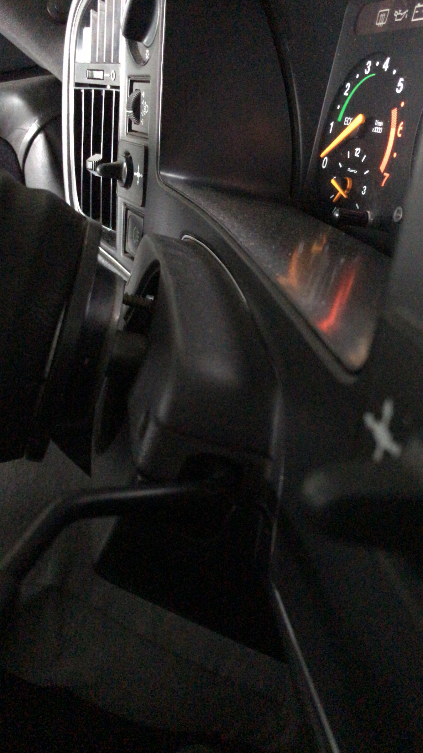

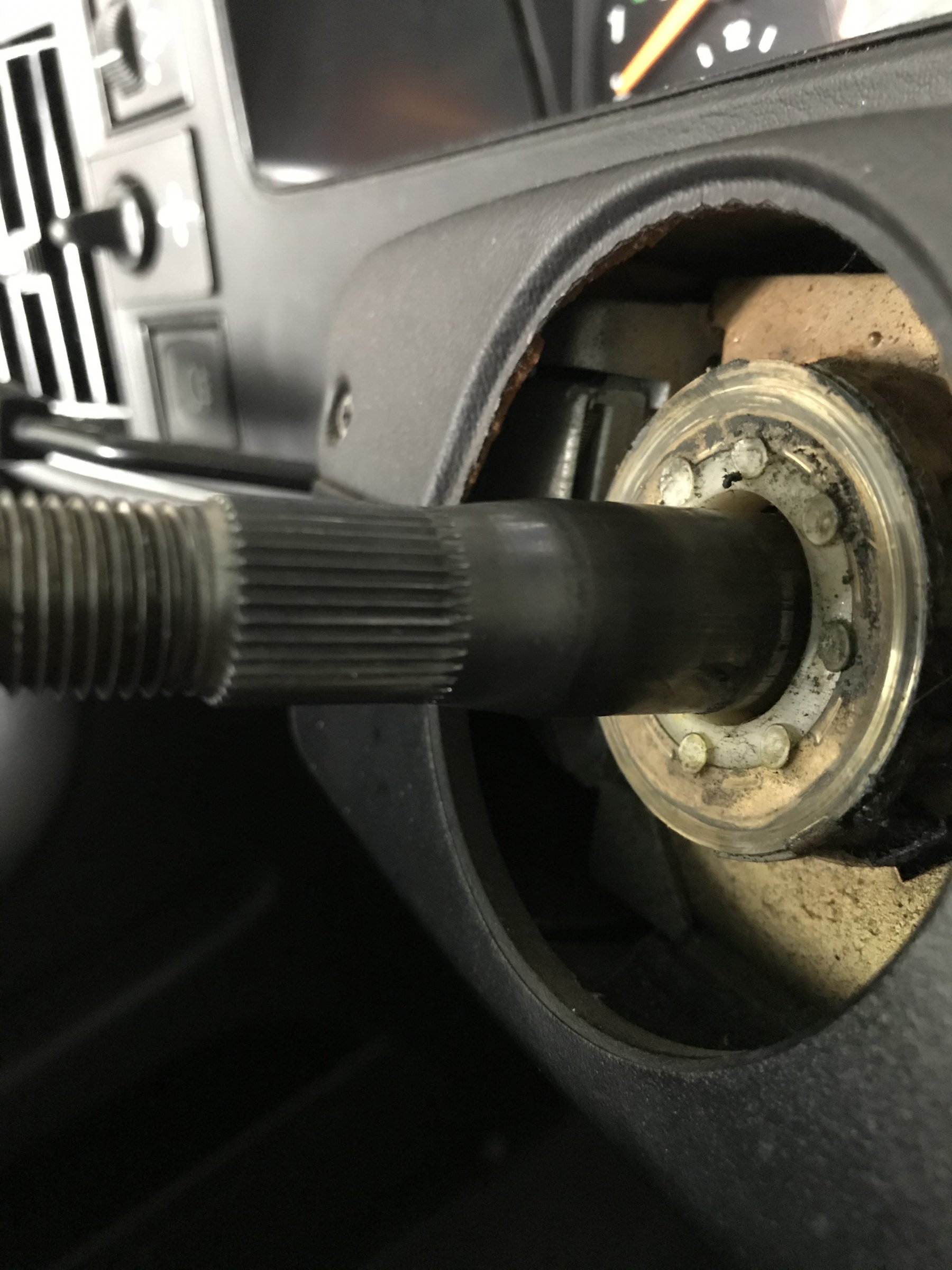

obwohl ich die Suche bemüht habe, finde ich keine genaue Antwort auf mein Problem. Ich möchte ein Italvolanti Lenkrad an mein MY91 Cabrio anbringen. Allerdings ist eine deutliche Lücke nach Montage und der Stift für die Hupe kommt nicht an den Schleifkranz, der Blinkerrückholer auch nicht. Die Nabe müsste passen, hat zumindest die Bohrung etc wie das vorher verbaute Saab-Lenkrad.
Gab es unterschiedliche Längen bei den Lenksäulen? Es ist kein Spiel in der Säule.
Oder muss man mit viel Kraftaufwand das Lenkrad auf den Konus bringen?
Auch das vorher montierte Saab-Lenkrad hat zuviel Abstand.
Danke für Tipps und Hilfe!
Bearbeitet von svenstar
Danke - Ja, den Thread habe ich gesehen, aber etwas lost damit. Also habe ich die Option die Stifte zu verlängern (dazu bemühe ich dann auch die Suche) oder so fahren (sicherheitstechnisch doof) oder kürzere Lenksäule finden.
Ein Nachtrag noch: gibt es irgendeinen Trick, das Lenkrad weiter auf die anscheinend längere Lenksäule zu bekommen? Bei dem originalen Saab-Lenkrad, das vorher (sehr sehr fest) drauf war funktionierten Blinkerrücksteller und Hupe ohne längeren Stift o.ä. Habe es jetzt mal testweise wieder draufgemacht und der Abstand ist nun zu groß...
