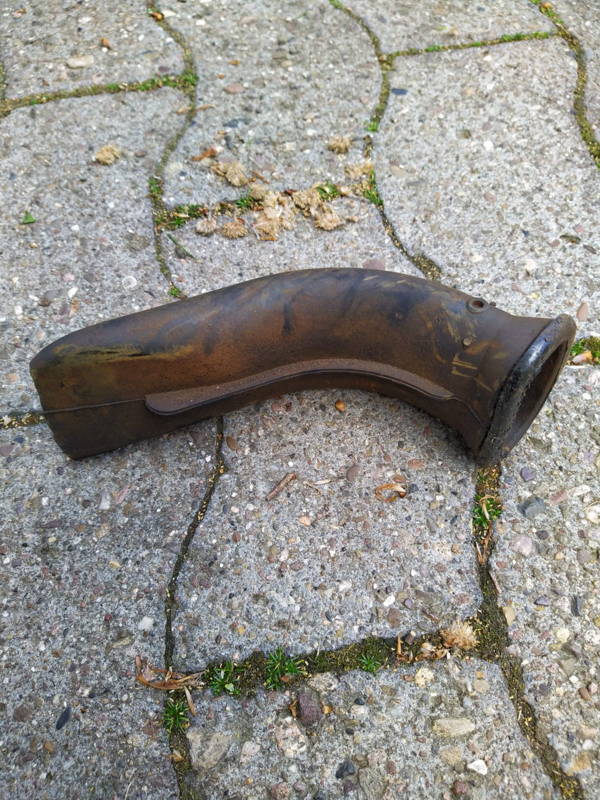

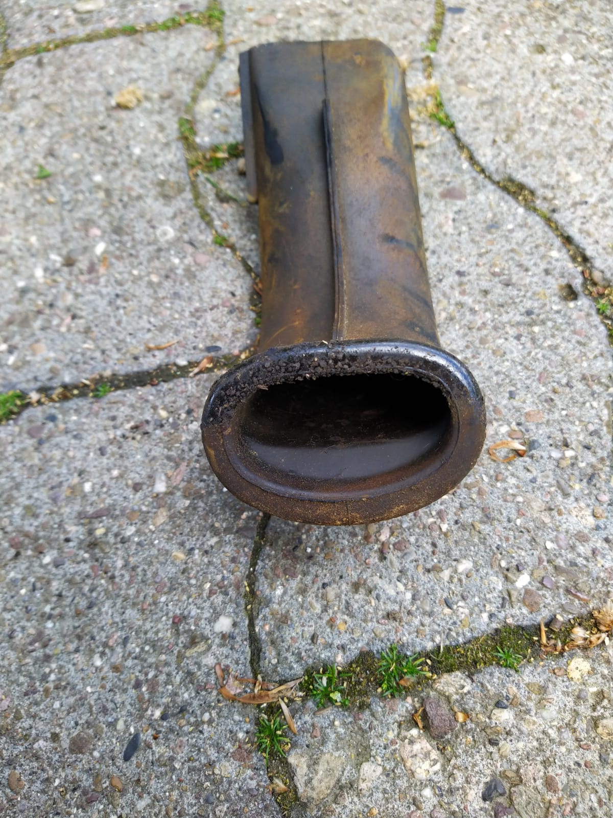

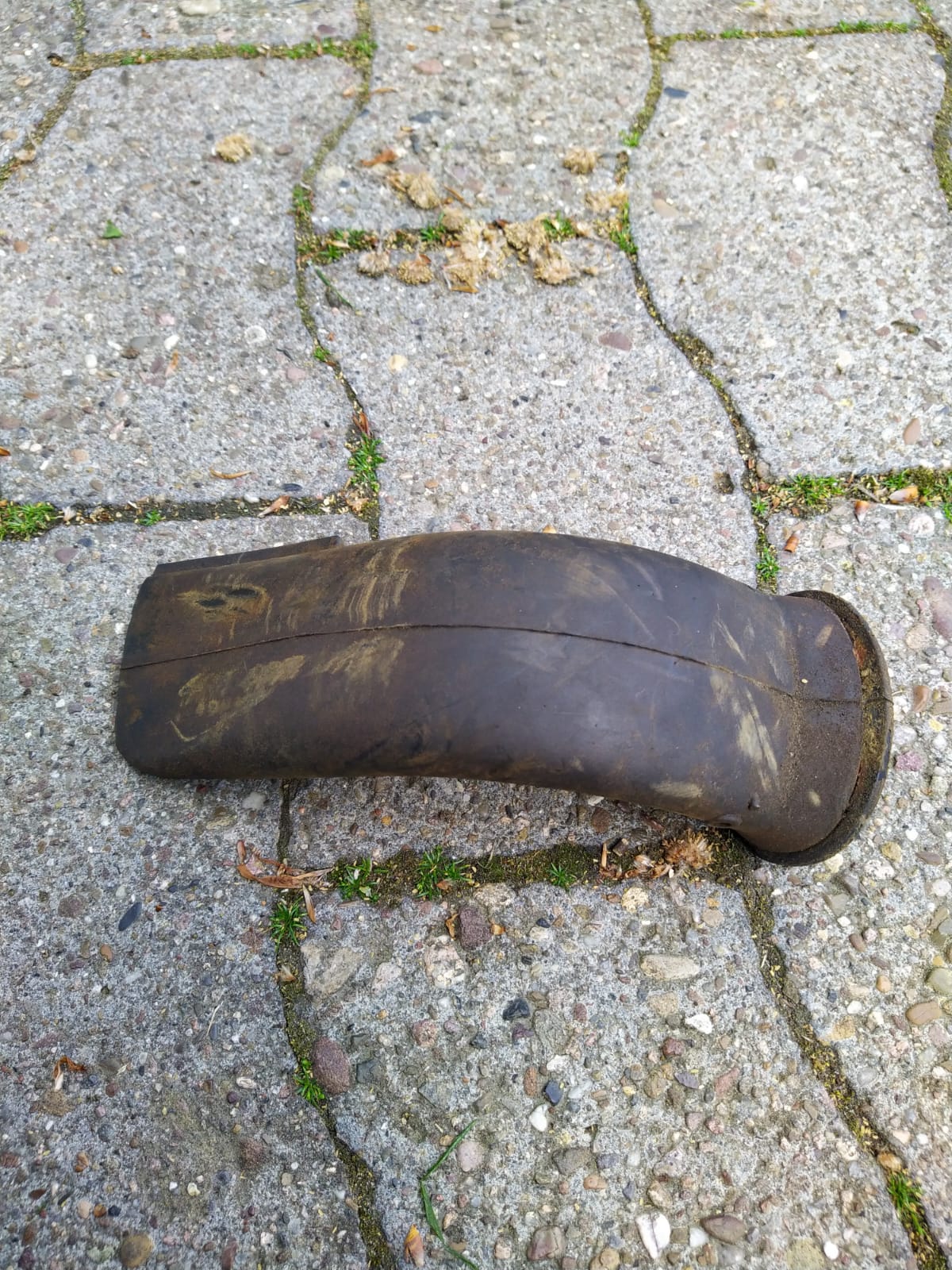

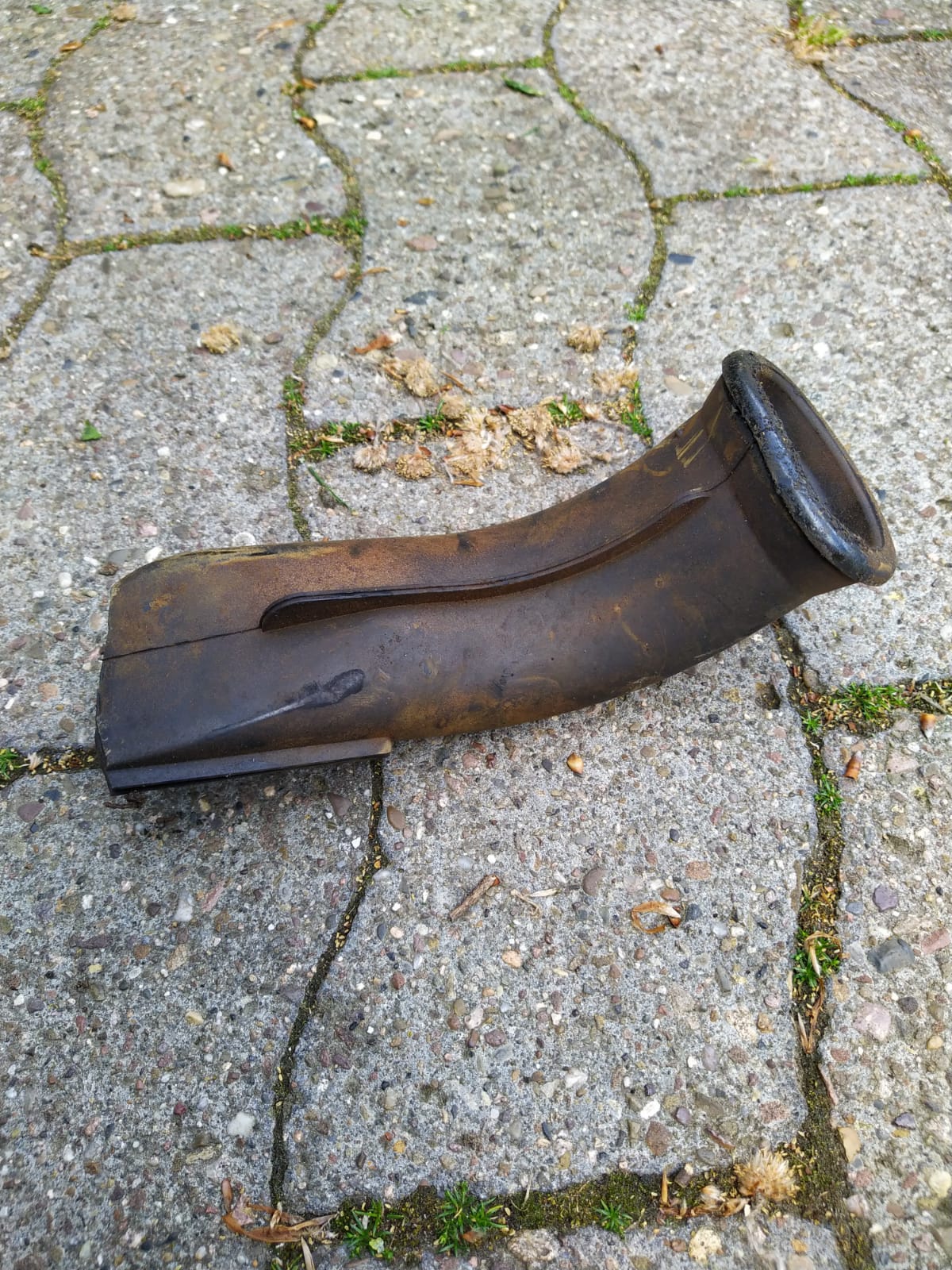

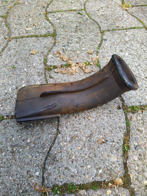

Hallo zusammen, habe heute beim Saubermachen dieses Teil lose vor der Spritzwand "gefunden"...
Leider hat es keine Nummer. Weiß jemand, wo das hingehört, was es ist, usw.?
Vielen Dank im Voraus!
Saab 9-3 SE 2001
Ablaufschnorchel von der Klima, dafür gibt es eine passende Öffnung in der Spritzwand.
Danke! Gibt's dafür eine Teilenummer?
Das Teil nennt sich Tülle, Teilenummer 4230348
Super, danke
