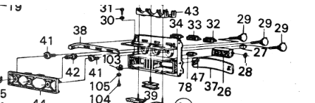

Wobei die Straps auch in #8 erwähnt / sichtbar sind:tongue:
Wobei auf dem Bild insgesamt zwei Spannbänder Nr 48 zu sehen sind (rechts und links) und eigentlich viel tiefer, bei mir war es aber nur eins, mittig eher im Bereich der Nr 77 auf dem Bild.
Die 2 Spannbänder im Bild müssen viel tiefer liegen und passen nicht zu dem Spannband, welches ich durchgezwickt habe.

Nr 43 ist zerbröselt, die Aufnahme für die Züge. Das sieht auf dem Bild ja demontierbar aus ? Dachte das ist zusammen gegossen
Gibt es zur Nr 43 auch eine Saab Teilenummer ?

...Die Halterungen der Bowdenzüge sind bei meinem glücklicherweise intakt. Nur eines der Löcher für die rechte obere Schraube ist zerbröselt.
Hab nochmal nachgesehen. Ganz intakt sind die Halterungen bei der ausgebauten Einheit auch nicht, aber zumindest noch soweit vorhanden, dass die Clips der Bowdenzüge gut gehalten haben.
