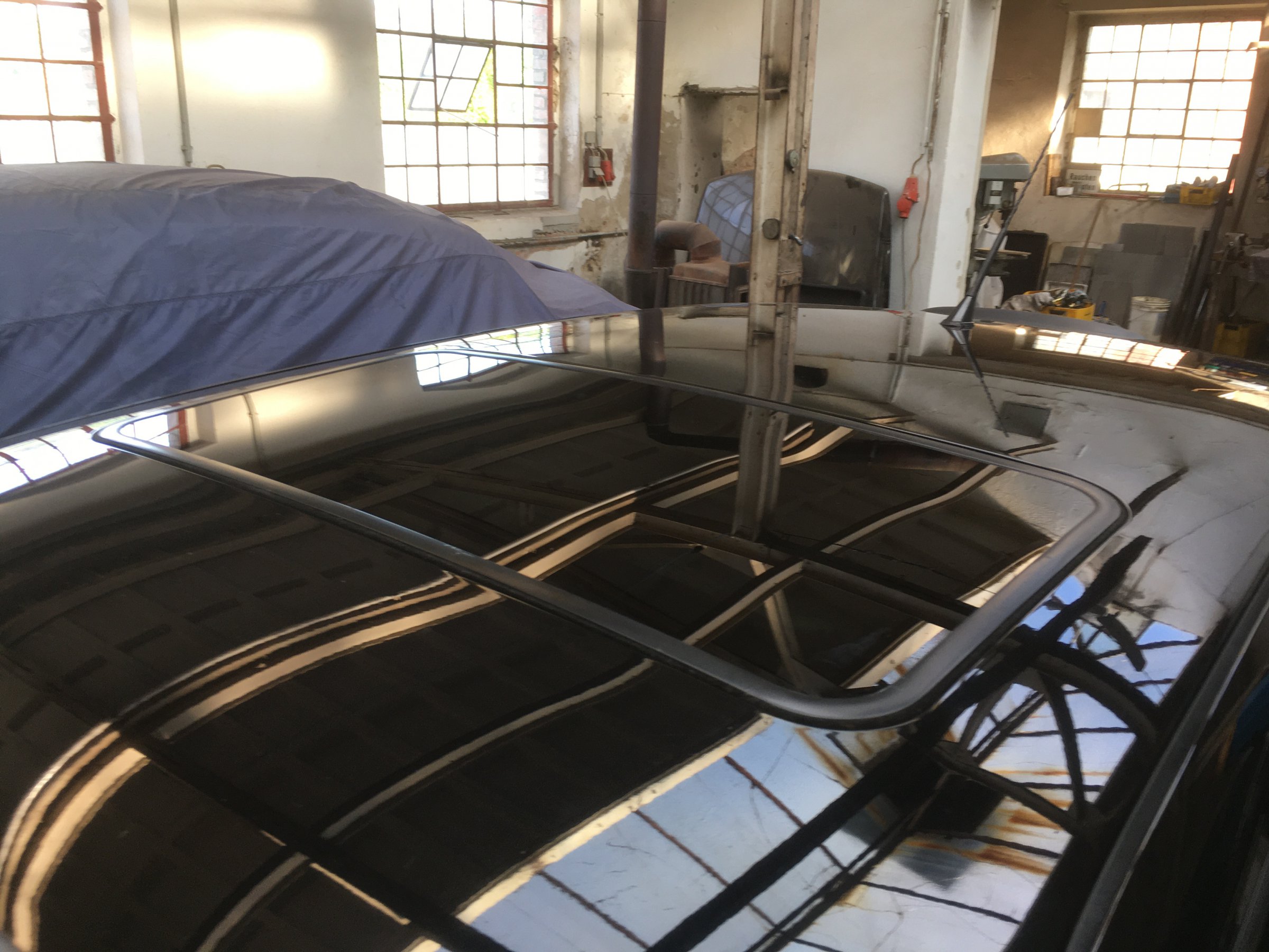

Der Tausch war rasch erledigt.
Es hat Alles so funktioniert wie beschrieben:
Glasdach öffnen
4 Mini-Schräubchen am Abdeckrahmen vorn rausdrehen.
Das fragile Rähmchen etwas nach innen biegen und herausnehmen.
(sehr vorsichtig , die Teiledimensionierung und -qualtät erinnert an den Inhalt von Ü-Eiern.:rolleyes:)
Glasdach wieder komplett schliessen
Je 3 Haltschrauben (M5,SW8) rechts und links am seitlichen Rahmen des Glasdachs rausschrauben
dann das Dach nach oben rausnehmen.
Der Himmel kann dabei natürlich drin bleiben.
Beim Einsetzen des anderen Glasdachs wird dessen Höhe zum Dach mit den 2x3 Schrauben justiert.
Zum Schluss wird das Abdeckrähmchen eingesetzt und dabei hinten mit je einer daran befestigten Metallklammer links/rechts am Dachrahmen
und vorn wieder mit den o.g. 4 Schrauben fixiert.
