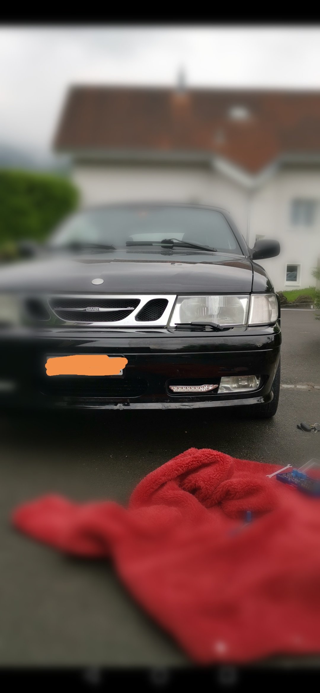

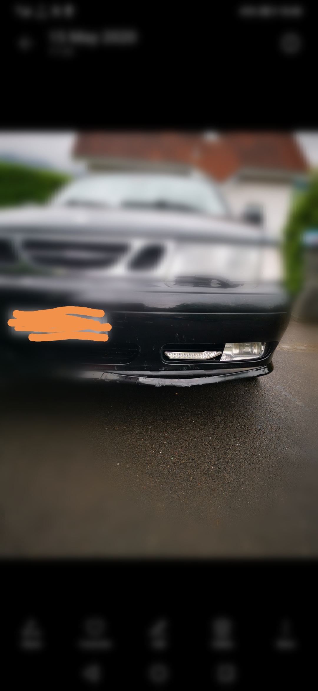

Gestern ist mir ein Missgeschick mit meinem schwarzen 9-3 2.0i-16 1998 passiert und habe einen von diesen unnötigen Steinen vor einem Supermarktparkplatz getroffen und dieses hatte keine tollen Auswirkungen auf meine Stossstange.
Im Anhang könnt Ihr ein Bild dazu sehen. Ich konnte die Lippe wieder richten, jedoch hat es Schaden im Lack gegeben.
Meine Frage ist: Kann ich nur die Lippe ersetzen lassen? Oder muss ich die ganze Stossstange ersetzen lassen?

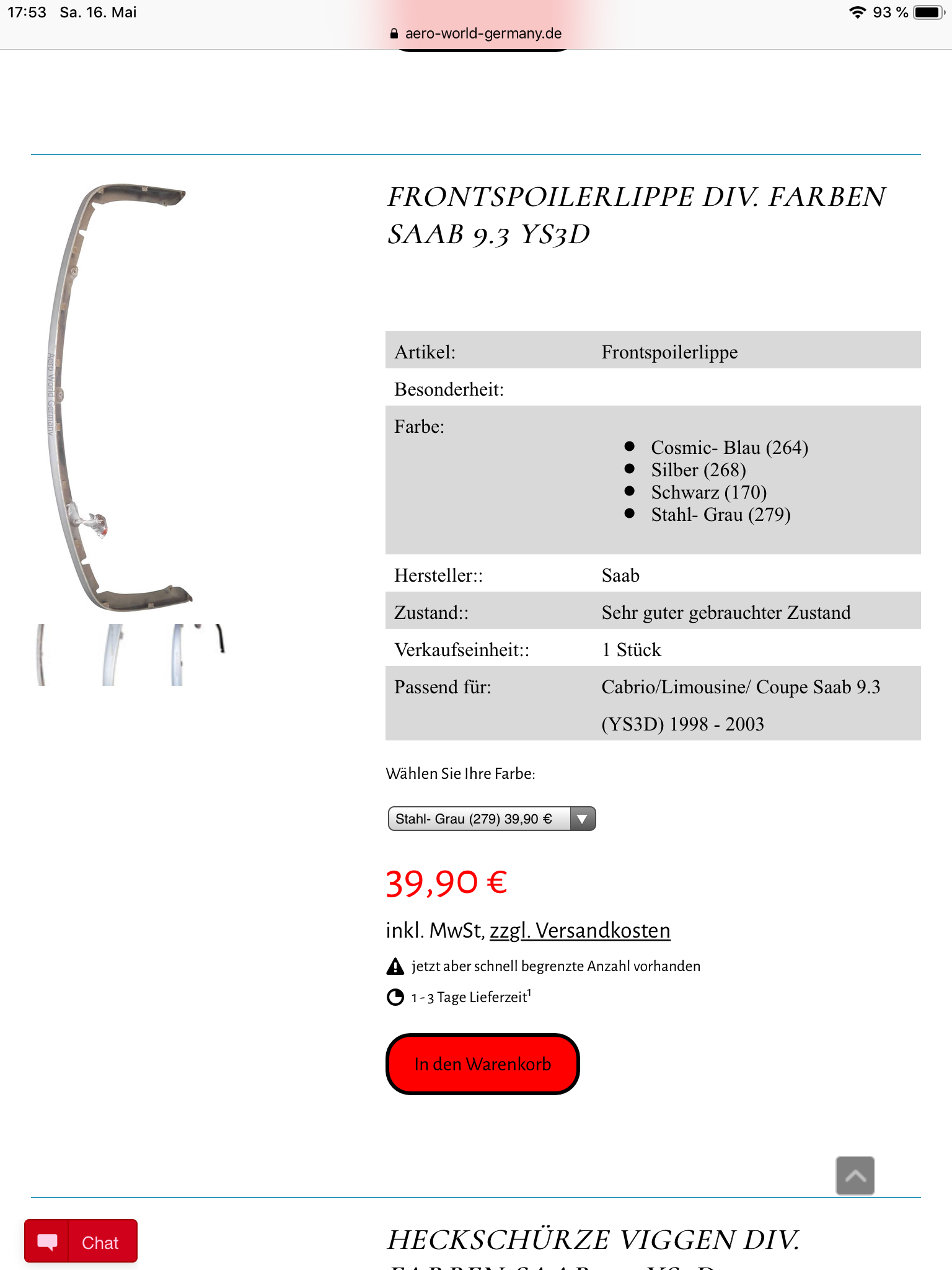

Müsste doch das Teil hier?
(Frontspoilerlippe YS3D)
Demnach müsste man die eigentlich wechseln können.

Vielen Dank! Aktuell gibt es das Teil in Schwarz nicht, aber das erleichert doch vieles für mich, zu wissen, dass es relativ kostengünstig zu ersetzen ist.
