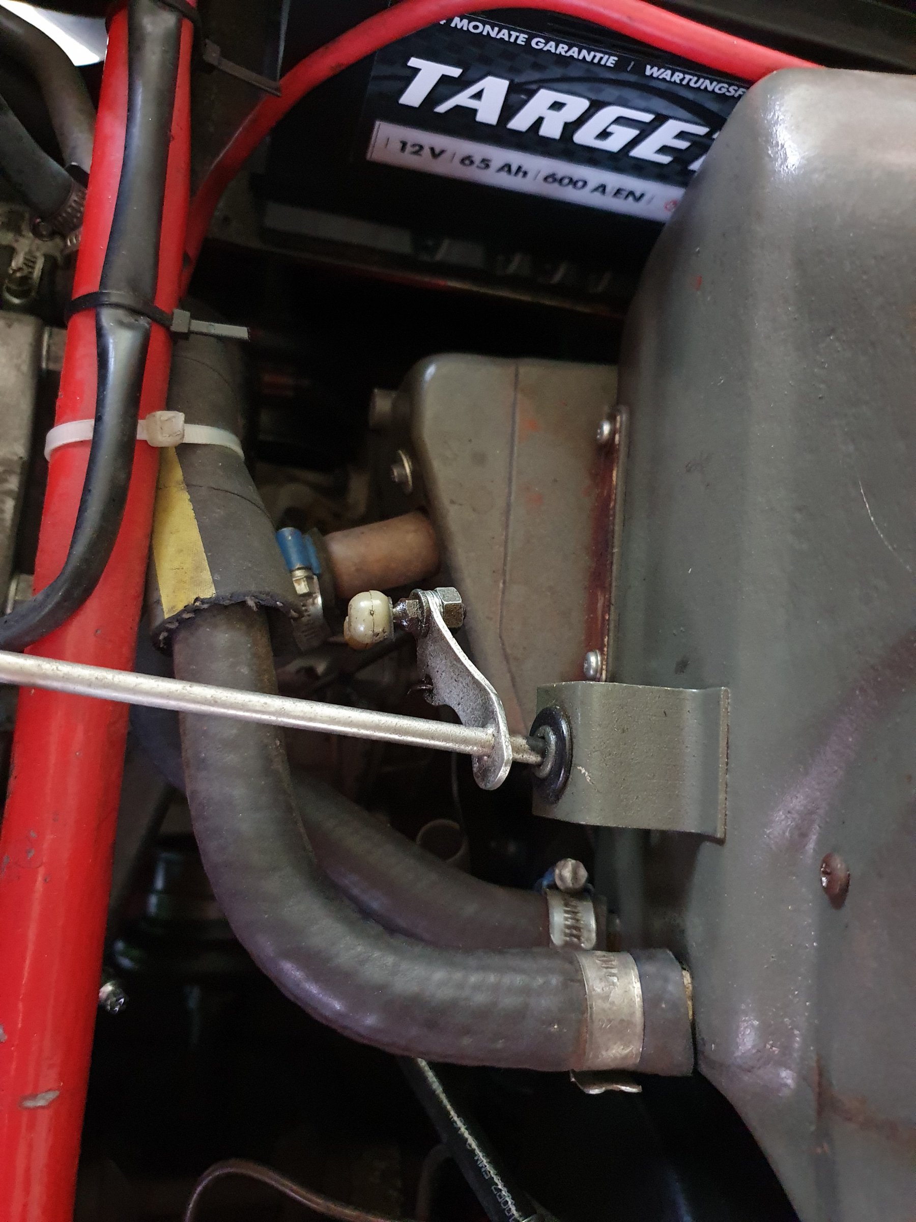

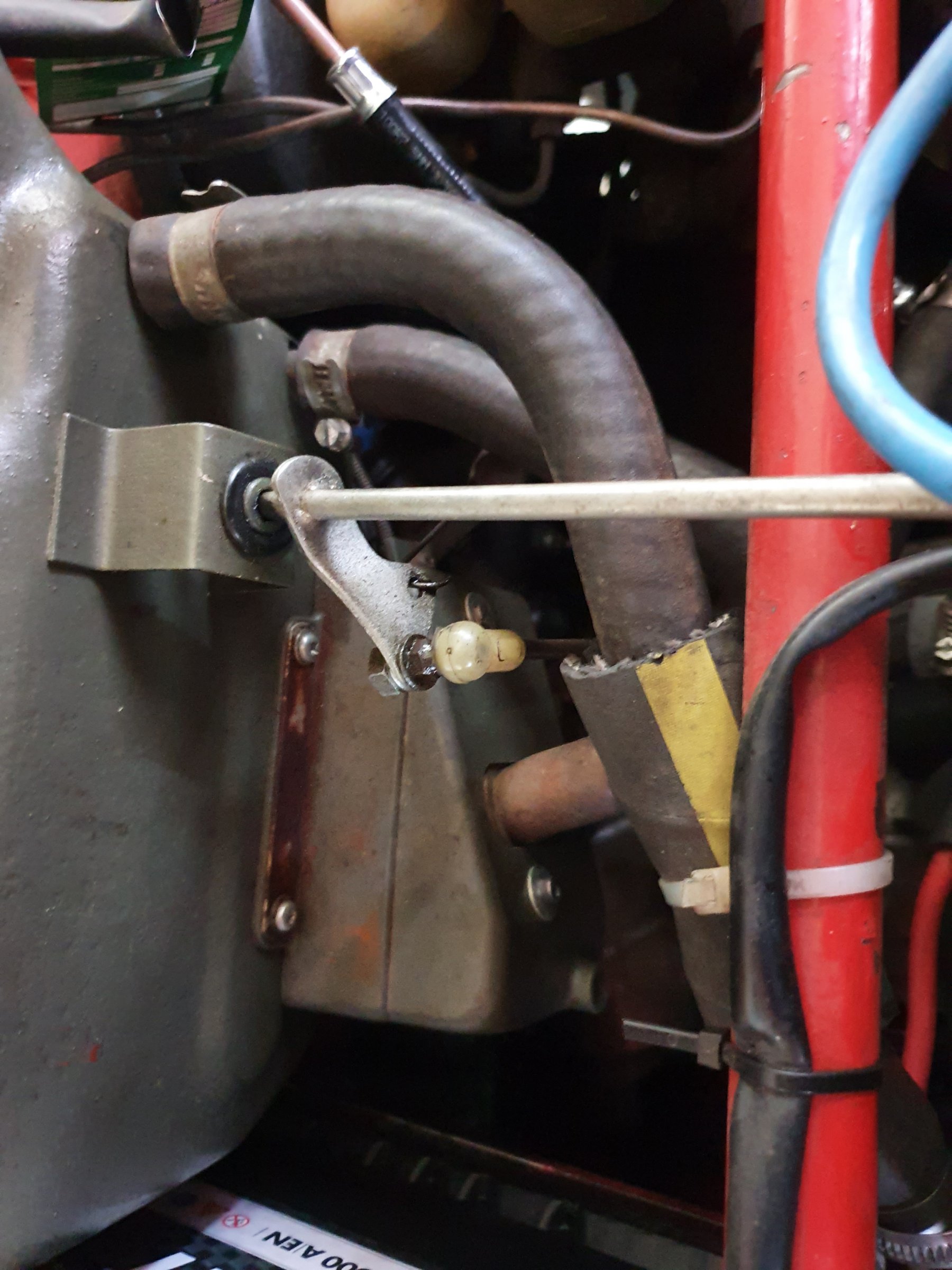

Drei bestätigte Fälle, dass die Welle wie in der Zeichnung gezeigt ist eingebaut werden kann.
Nabend!
Ich war gestern doch etwas stutzig geworden, dass z.B. auch bei der Welle auf den Bildern von Meki die beiden Hebel auf der Welle nicht in die gleiche Richtung zeigen, nach dreimal im Kopf umdrehen, bin ich zu dem Schluss gekommen, dass meine ebenso aussieht.
Ich habe Sie also mal ausgebaut und um 180° gedreht wieder eingebaut. Oh Wunder, ich konnte auch die Stange am Vergaser wieder einbauen.
Die aktuelle Situation ist auf den Bildern zu sehen.
Es fährt sich so auch ganz gut, lediglich "nahe Vmax" muss ich das Gaspedal gefühlt weiter niederdrücken als im ursprünglichen Verbau.
Die "Pedalkennlinie" scheint durch die andere Hebelgeometrie eher flacher zu sein. Ist aber nur Gewöhnungssache.
Lange Rede kurzer Sinn, Entwarnung, war nur Fehlverbau und die Zeichnung der Welle zumindest in meinem Teilekatalog ist bezüglich der Hebelstellung sagen wir mal etwas ungenau ;-)
Vielen Dank an alle!
Gruß, 96-Rookie
