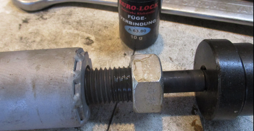

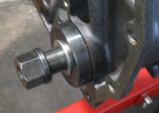

Das Wechseln der inneren AGW-Lager hat mit dem Nachbau-Werkzeug wunderbar und problemlos funktioniert und ist keine Hexenwerk.
Erste Versuche mit 08/15-Gewindestangen sind an der fehlenden Festigkeit (und wohl auch wegen der Verwendung normaler Muttern anstatt längerer Exemplare) an dem Festsitz des Lagers gnadenlos gescheitert .

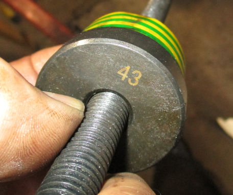

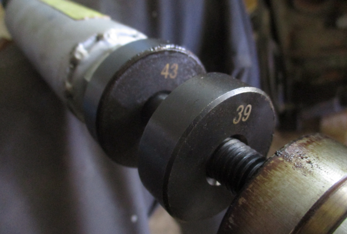

Daraufhin habe ich als Zugspindel diese mit 12- und 20-mm-Gewinde verwendet:
https://m.ebay-kleinanzeigen.de/s-anzeige/zugspindel-m10-m12-m14-m16-mutter-radlager-silentlager-werkzeug/888789579-223-4162
Die Gesamtlänge von 57 cm reicht gerade so aus!
Innen in die AGW-Buchse passt das 39er Druckstück (zum Einbau mit etwas Aufpolsterung zur genaueren Führung versehen), zum Drücken der Buchse das 43er (besser als irgendwo früher geschrieben 42).
upload_2020-10-16_18-21-45.png.a79a07c86549d39013abb923690dd657.pngupload_2020-10-16_16-0-15.png.8758a4e12cdda91f82c6b36ba78004a3.png

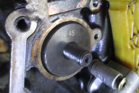

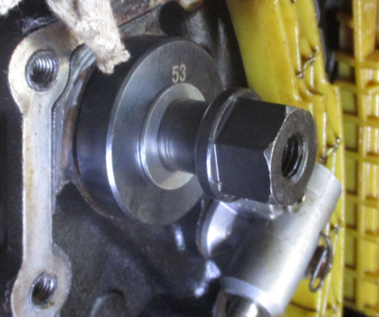

Auf der Steuerseite kommt als Führung in den äußeren Lagersitz ein 45er Druckstück, als Widerlager für die Mutter >=53 mm.

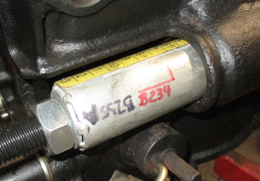

Auf das 20-mm-Gewinde kommt als Anschlag für die Druckstücke in der Mitte eine Mutter, die mit Schraubensicherung fixiert ist (damit die Tiefenmarkierung unveränderlich bleibt).
Dahinter wird die hintere Führung mit Markierungsskala aus einem Stück Gerüstrohr, auf das ich beidseits eine 20er U-Scheibe geschweißt habe, mit einer zweiten Mutter fixiert.
Das dickere hintere Ende macht es durch den geringen Abstand zum AGW-Tunnel leicht, vor dem Ausbau der alten Buchse deren Tiefe am Tunnelrand genau zu markieren - gehen würde es wohl auch ohne dies.

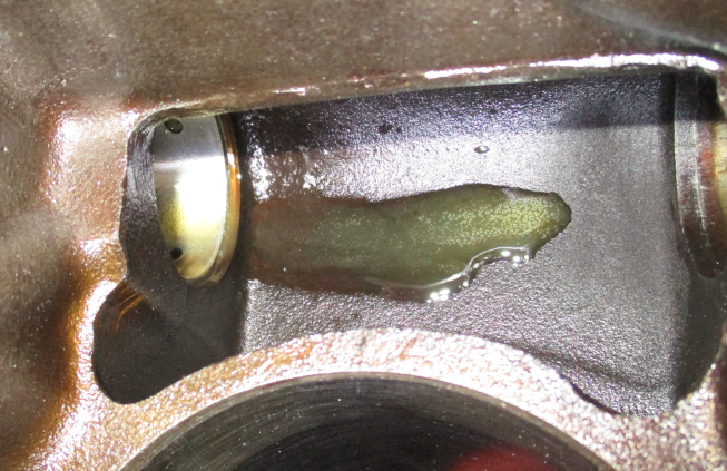

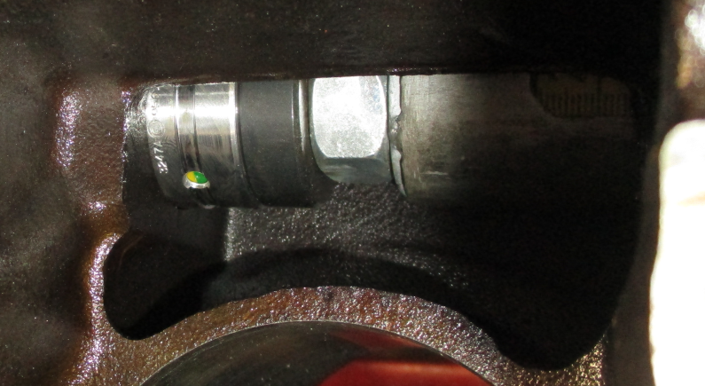

Von der Unterseite kann man die Position von Werkzeug und auch der Buchse beim Einbau sehr gut kontrolleren:
Trotzdem sicherheitshalber den Durchgang des Ölkanals vom 3. Hauptlager nochmal kontrolieren!
upload_2020-10-16_18-29-15.png.187600c4af99c30fad6622e87a043373.pngupload_2020-10-16_16-3-7.png.4c03591ed37ec05ebe9ddd53a340cc4e.png

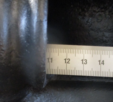

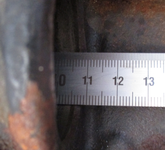

Praktisch stimmt aber die Tiefe der auslasseitigen Buchse beim 9-5 exakt mit der von beiden Wellen am 95er 900II überein (s. Foto in #4), die Einlassseite beim 9-5 weicht nur ca. 2 mm ab.
Aus den unterschiedlichen Maßen der Einbautiefe werde ich wohl nicht mehr schlau - heute nochmal nachgemessen:
Mein 902-Teilespender MJ 1995:
Mein 9-5:
Wie man da auf die Angaben für die Montagetiefe kommt, zumal der 902 noch die breiten inneren Lagerbuchsen hat - wird mir wohl ein Rätsel bleiben.
Aber da es auch so problemlos funktioniert, indem man die Tiefe vor dem Ausbau anzeichnet, bleibt das eine rhetorische Frage...
