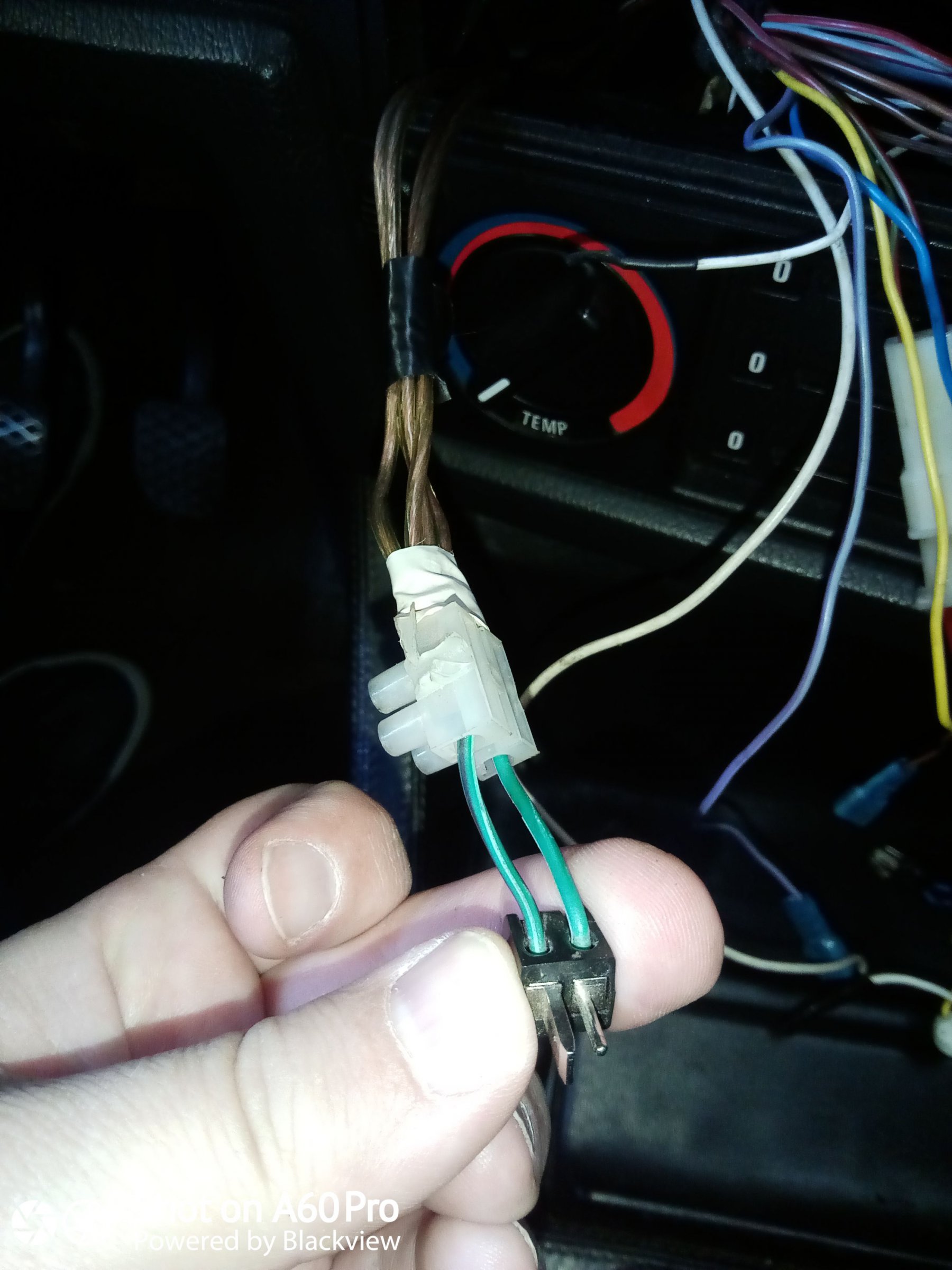

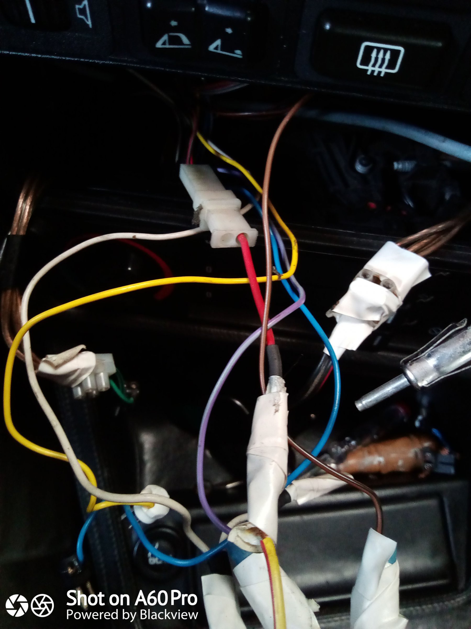

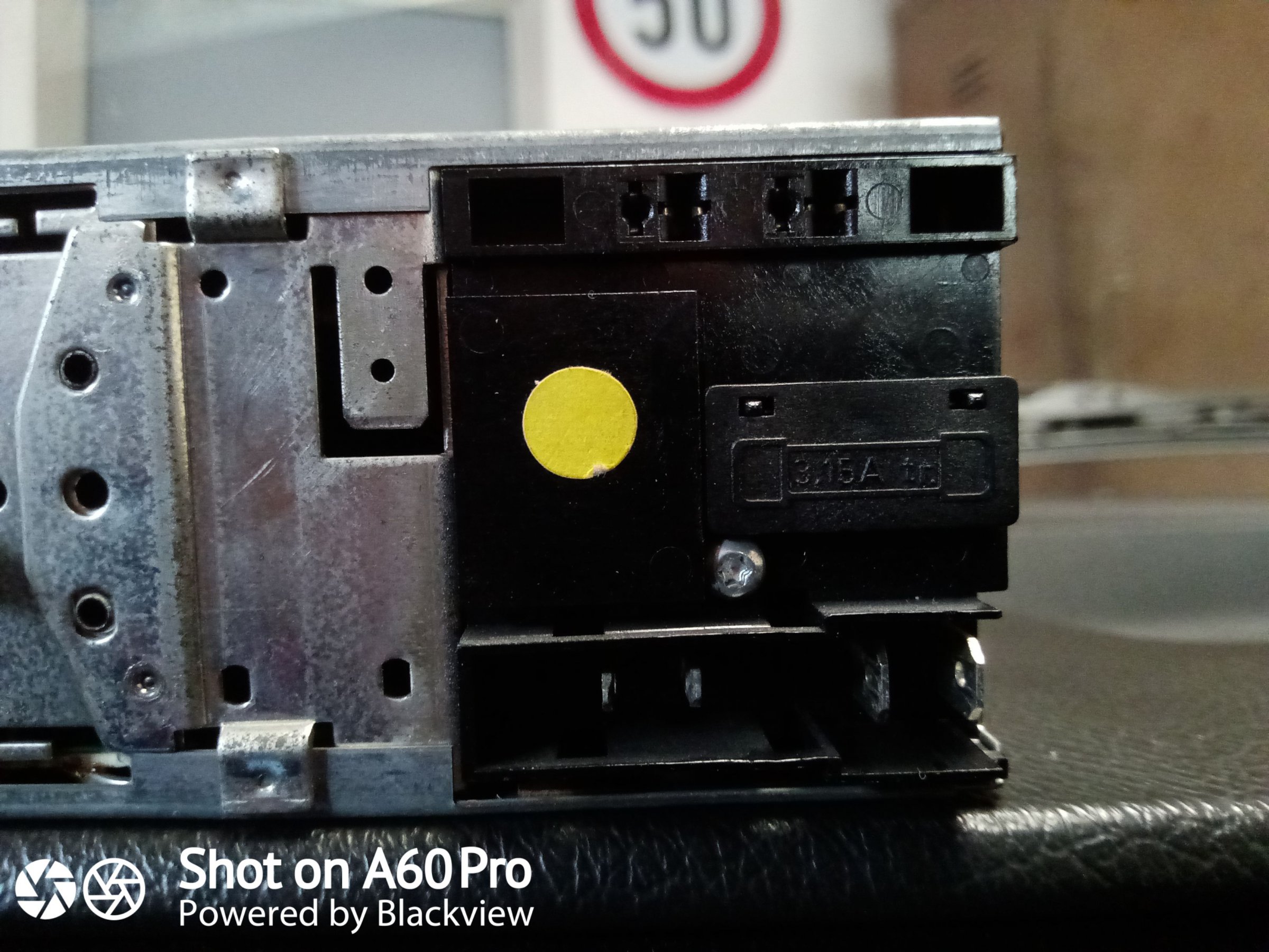

Ich möchte mein 88er-E30 Cabrio auf ein zeitgenössisches Originalradio zurückrüsten und habe ein BMW-Bavaria-Radio gekauft (Blaupunkt). Das Auto ist an sich mit einem originalen BMW-Soundsystem (Endstufe, 4 Boxen und Hochtöner) ausgerüstet. Nun habe ich das bislang verbaute Aftermarket-Radio ausgebaut und sämtliche Adapter und Zwischenstecker entfernt. Zurück bleibt eine Verkabelung, aus der ich nicht schlau werde und nicht erkennen kann, was an sich original ist und was nicht. Fakt ist, ich bekomme das Gerät nicht zum Laufen. Habe aber bemerkt, dass die Radiosicherung (Glasrohr, 3,15A) defekt ist. Habe sie ersetzt, aber die ist gleich wieder gefallen. Nun habe ich keine Sicherung mehr (nur 10A, aber die nehme ich lieber nicht) und bekomme vor Montag auch keine mehr.

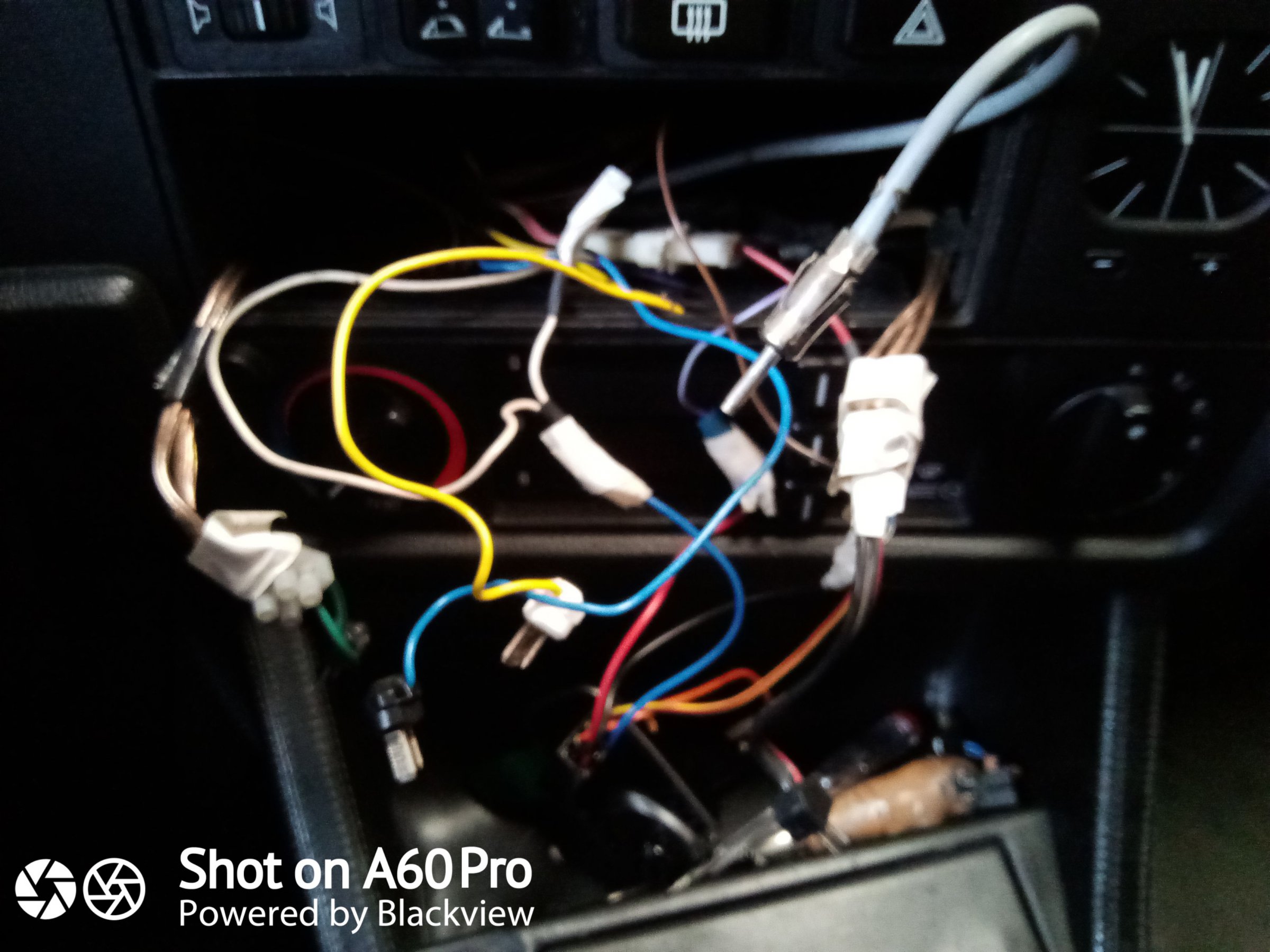

Ich bin absoluter Laie und habe von Hi-Fi-Verkabelung echt wenig Ahnung. Vielleicht kann jemand von euch anhand der Fotos erkennen, was wie angeschlossen gehört bzw ob daran schon SEHR herumgepfuscht wurde. Fotos lade ich umgehend hoch.

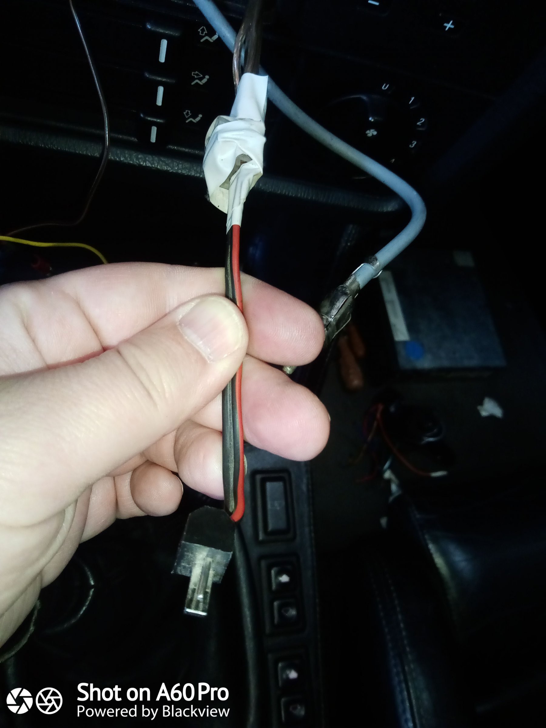

IMG_20200523_115837_0.thumb.jpg.a76ac361982f61974e413a83a5d64b69.jpg IMG_20200523_115846_2.thumb.jpg.6060ee3f369b2209b7e4e4518c0775c9.jpg IMG_20200523_115929_7.thumb.jpg.e3b11cd650d2a5e68cbac912c88c03d1.jpg IMG_20200523_115958_0.thumb.jpg.6279c90c325461f346b2053db64dab4f.jpg IMG_20200523_120008_4.thumb.jpg.7382b219644485be31b6dba84e466a7e.jpg IMG_20200523_120019_2.thumb.jpg.f546856b3909561dcf203622a25175f3.jpg IMG_20200523_120055_6.thumb.jpg.d898b1d9f79877a6d390a81c09431073.jpg IMG_20200523_121244_4.thumb.jpg.9e4e6fdb475bea57ada313816fbfd527.jpg

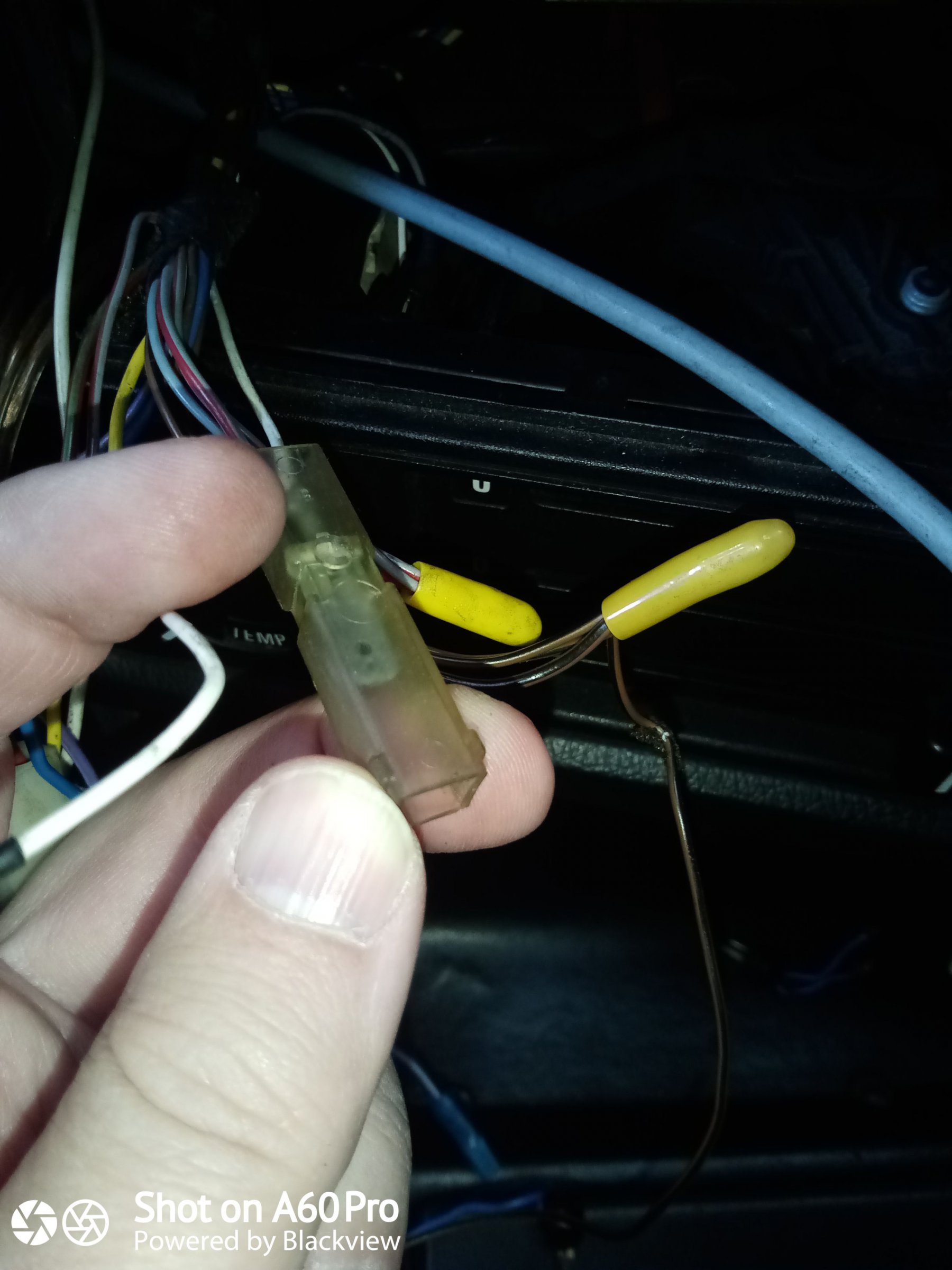

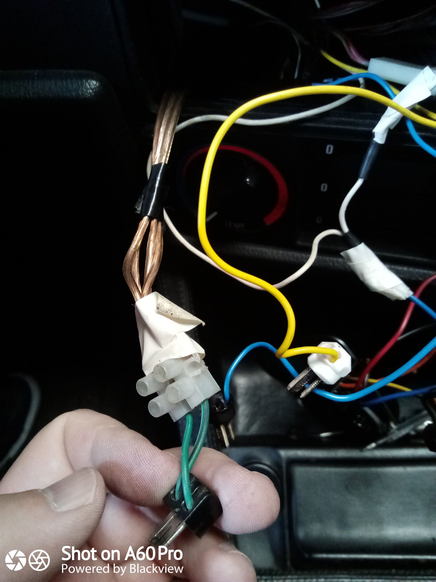

Warum sind da links und rechts jeweils 4 Kabel an einen LS-Stecker gehängt worden? Was für einen Sinn kann das haben? Was ist das für ein weißer Stecker, der da lose im Schacht lag?

Auf Deinen Fotos erkenne ich nur Lautsprecherstecker und den dicken Roten geschalteter + ?
Abgesehen von der deutlichen verpfuschten Bastelei.
Wo sind denn die orig. BMW Stecker für das Radio ?
Eine höhere Sicherung darfst Du auf gar keinen Fall einsetzen.

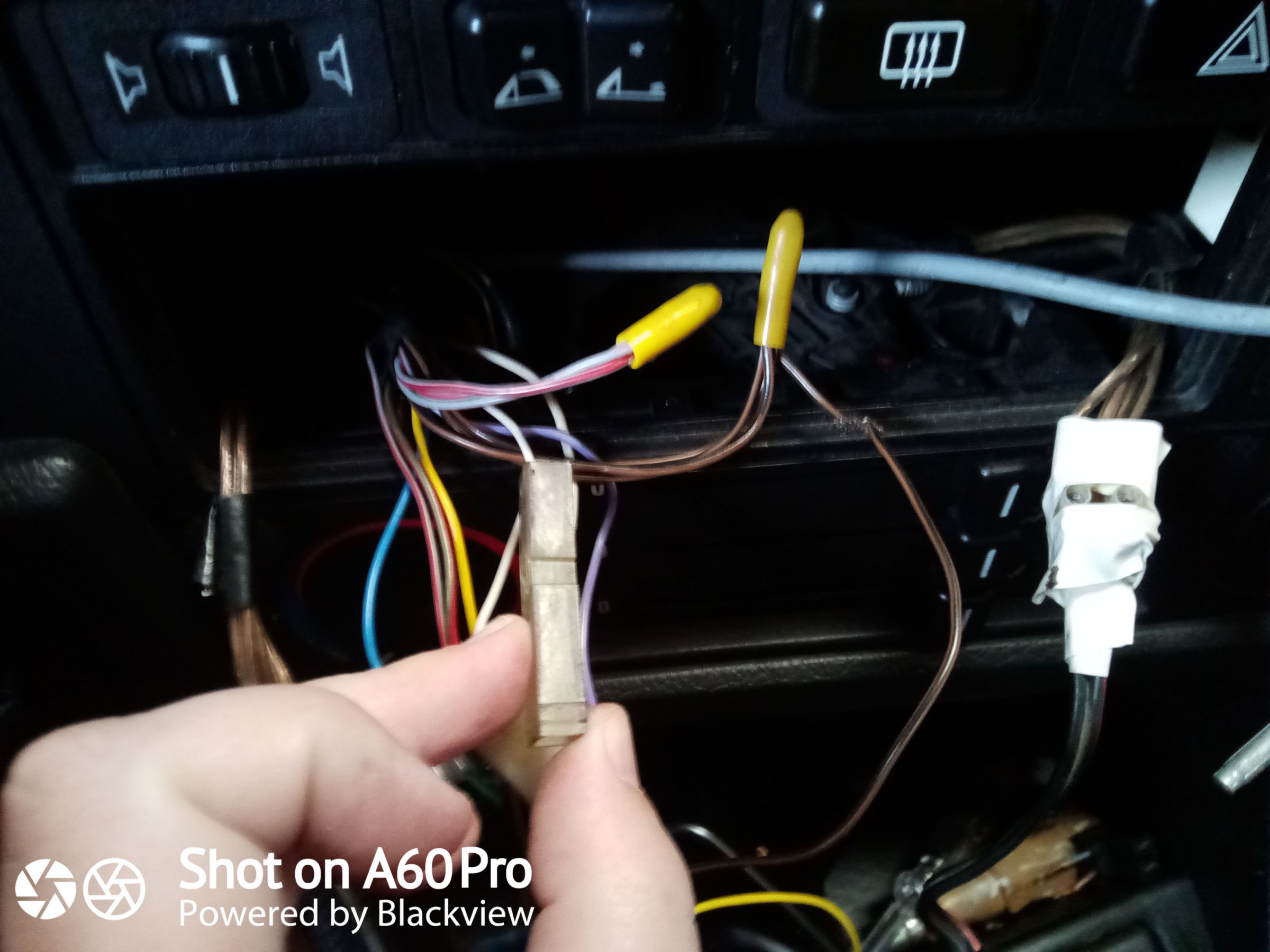

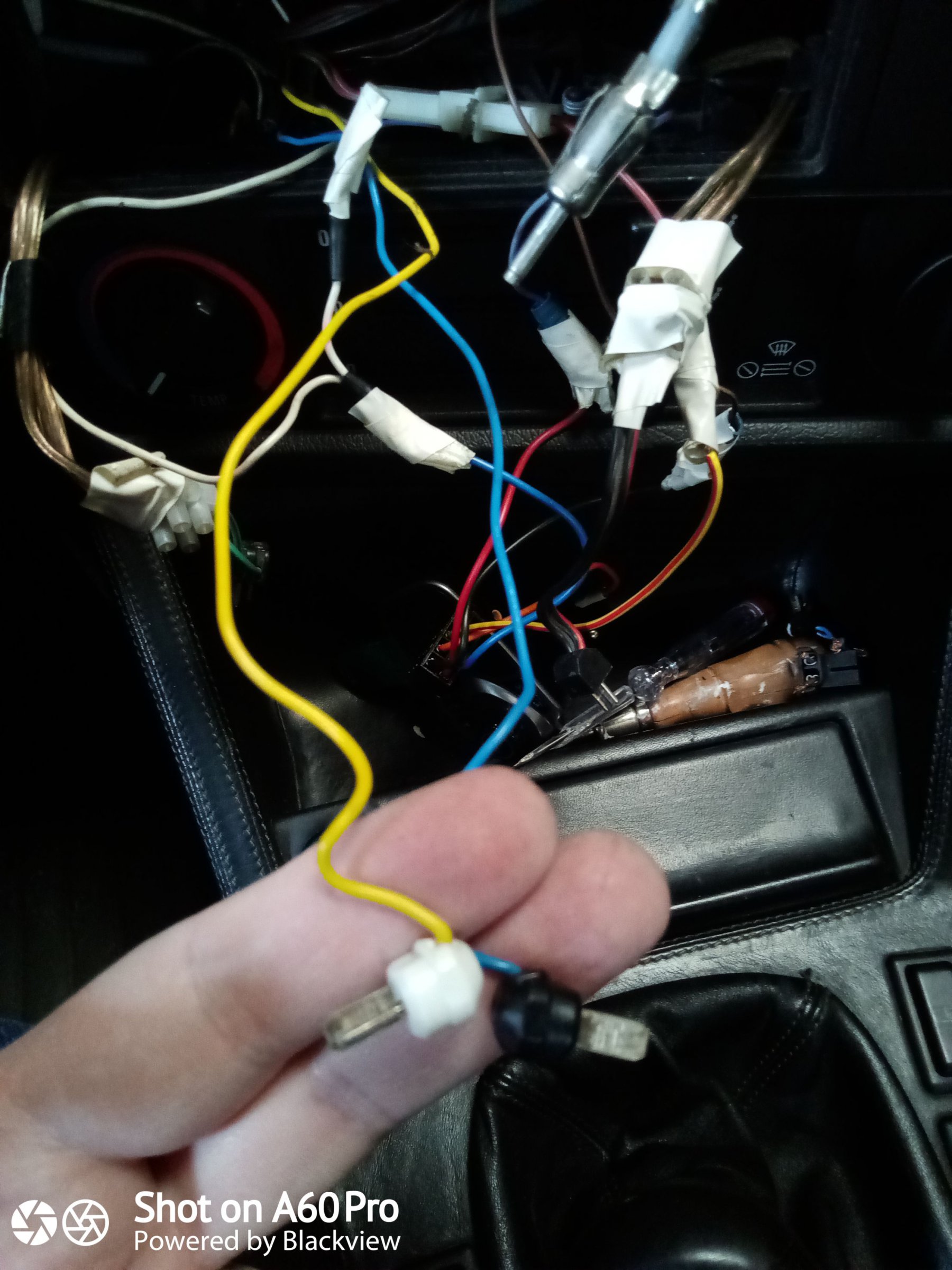

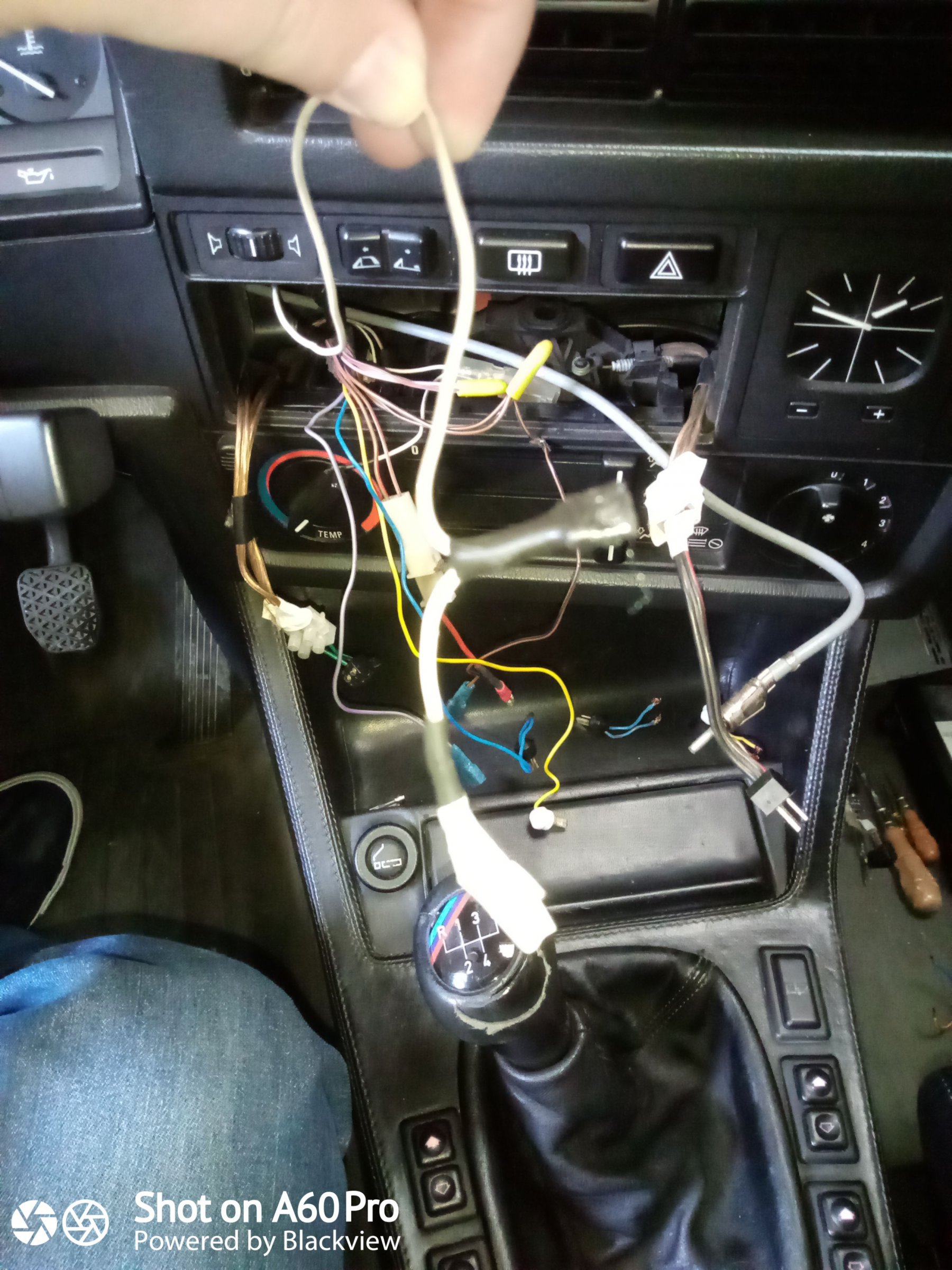

Ich habe bislang folgendes herausgefunden:

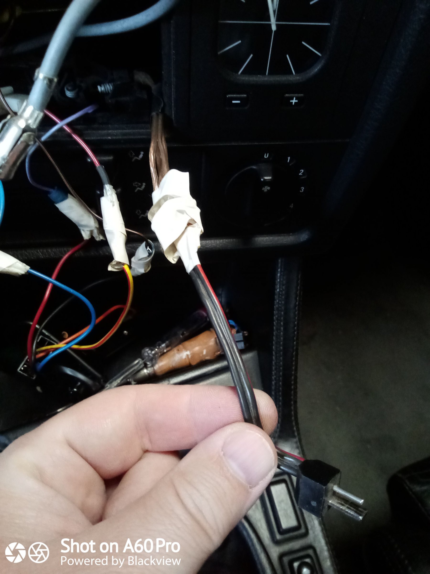

Die LS links hinten und links vorne wurden auf einen Stecker gehängt (grün/schwarz), genauso die Lautsprecher rechts hinten und rechts vorne (schwarz/rot). Dazu hat der Vorbesitzer neue Kabel gezogen und dilettantisch mit Isolierband und Klemme mit den alten Originalsteckern verbunden.
Dann gibt es ein separates, weißes Originalkabel, das die el. Antenne ansteuert. Dieses geht in einen Flachstecker und auch wieder aus diesem hinaus, wobei das zweite Ende einfach mit Isolierband abisoliert ist.

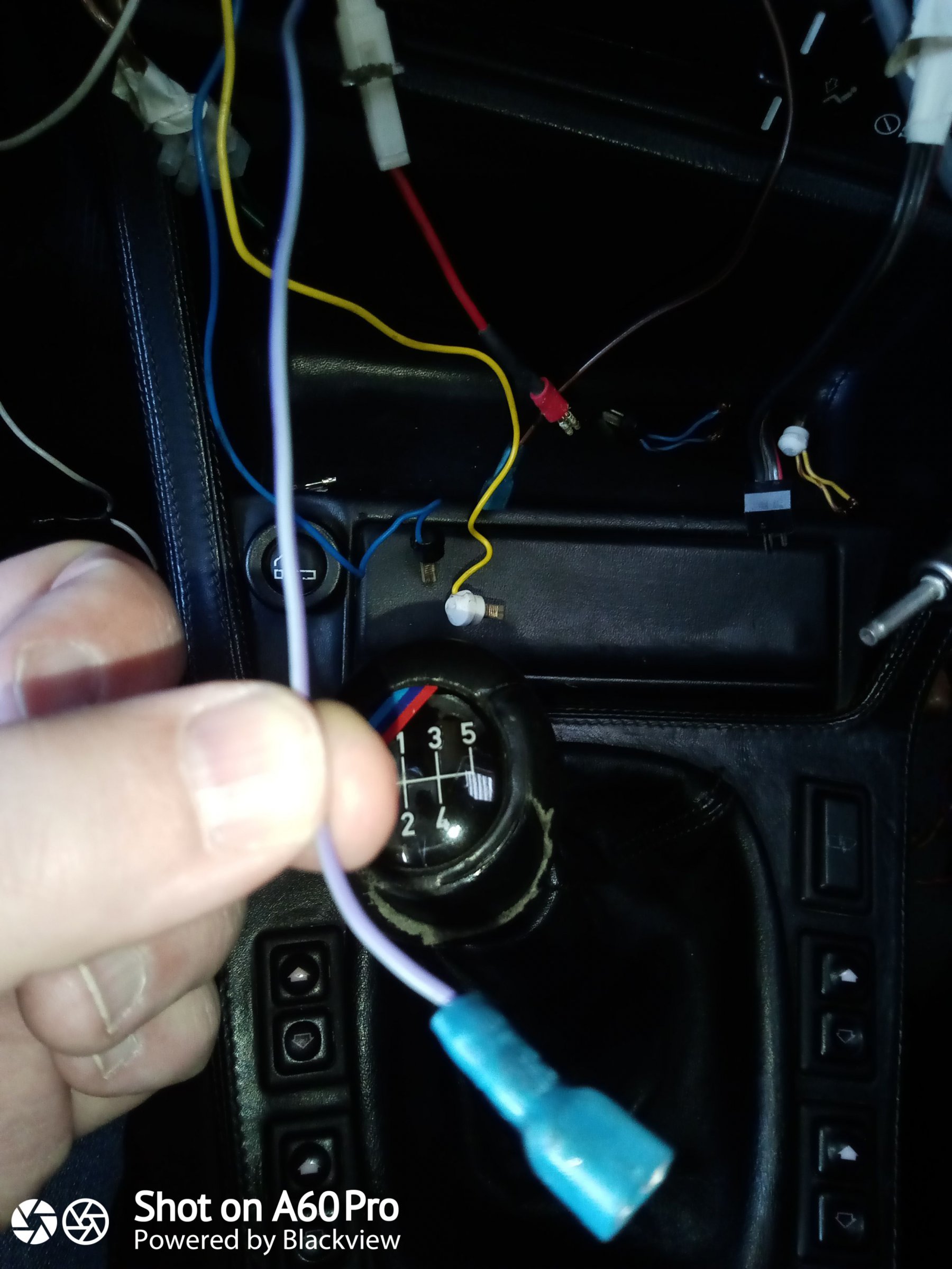

Aus dem eigentlichen Kabelbaum kommen dann die restlichen Kabel:

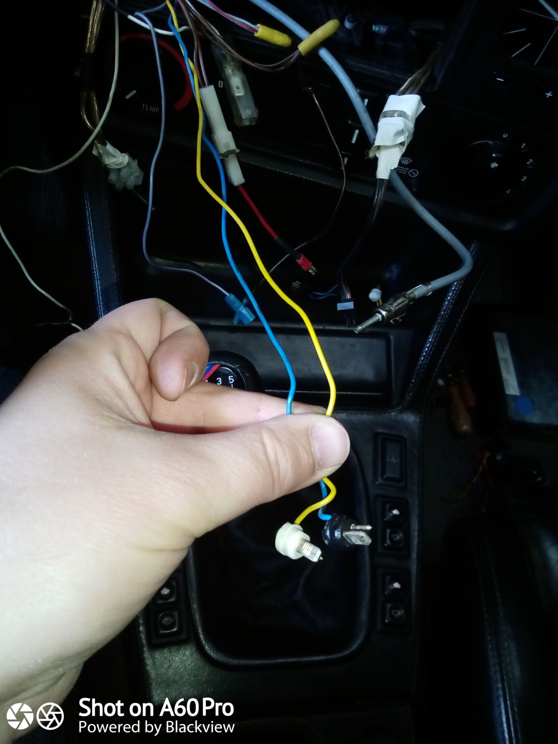

1x blau, 1x gelb, jeweils mit Originalsteckern...das müssen entweder nun "blinde" LS-Kabel sein, oder es sind die originalen Hochtöner in den Spiegeldreiecken.

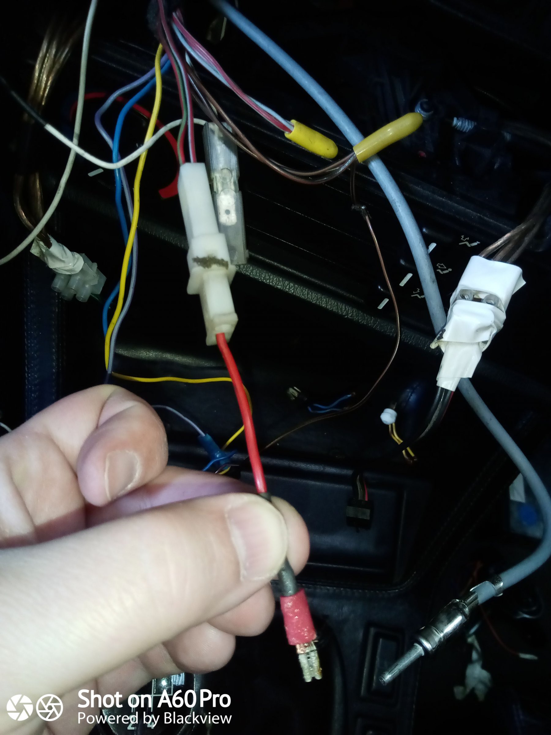

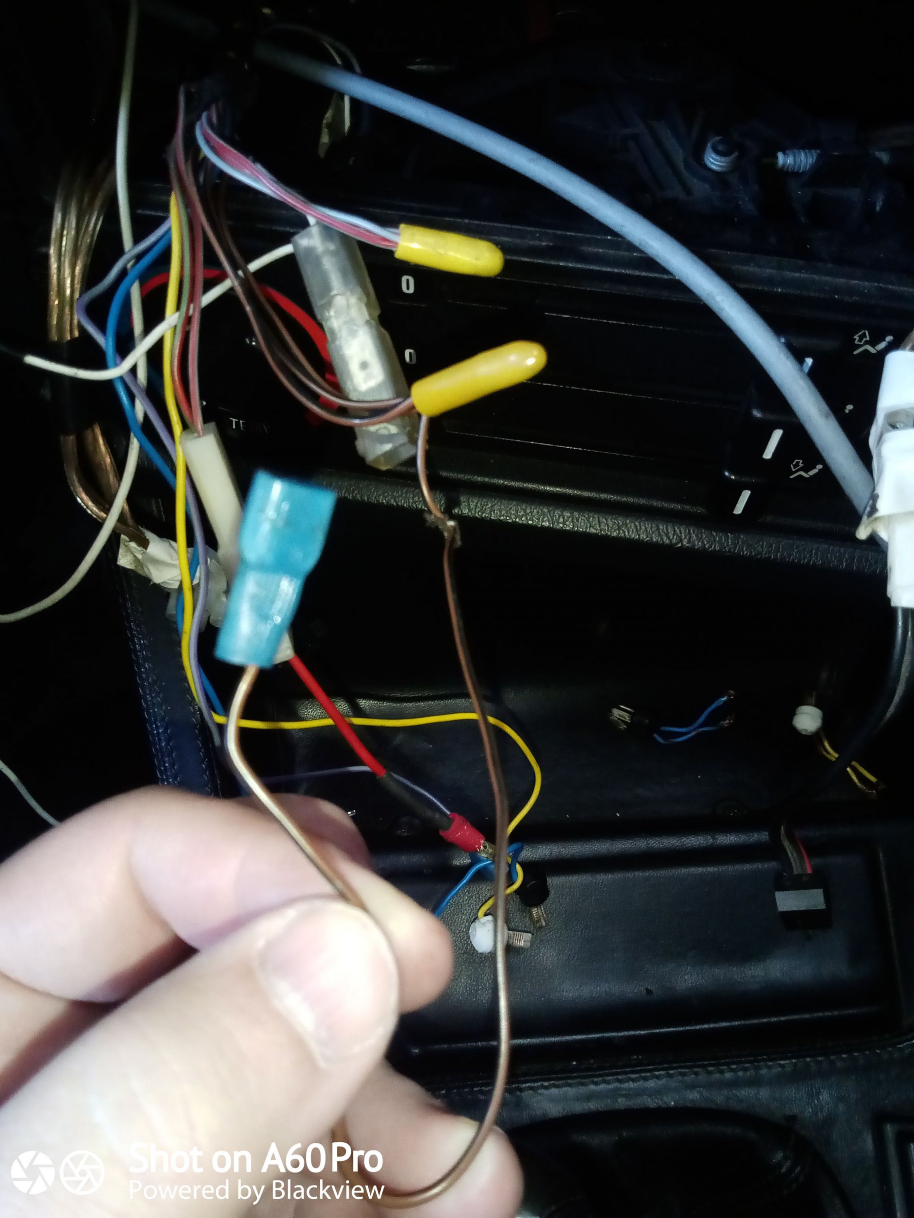

Weiters 1x lila/grau, 1x rot (kommt als rot/grau und rot/grün aus dem Kabelbaum und ist in einer original wirkenden Steckverbindung zu rot zusammengefasst), und schließlich noch 1x braun/schwarz (3x braun/schwarz sind in einer Kappe miteinander verbunden, 1x wieder aus der Kappe herausgeführt mit Flachstecker.
Dazu ein weißes Kabel mit ebenfalls original wirkendem, durchsichtigem Stecker, das bislang aber nirgends angesteckt war.
Als ich den Wagen kaufte, war die Verkabelung schon auf Aftermarket "gepfuscht" und mit verschiedenen Adaptern versehen.
Ich lade gleich nochmal Fotos hoch.

Sorry aber meine E30 Zeiten sind zu lange her. Eigentlich müssten mehrere Mehrpolige Steckleisten da sein, welche ins Radio kommen. Auf einer Leiste die ganzen Lautsprecher und Versorgung und Steuerung eine oder zwie weitere.
Nur Antenne noch extra.
Gruss Andreas
Ich glaube, beim VFL ist das wirklich noch so altertümlich gelöst. Aber da hat der Vorbesitzer wirklich "ganze Arbeit" geleistet. Ich vermute auch, er hat die originale Endstufe irgendwie aus dem System genommen, ebenso die Hochtöner.

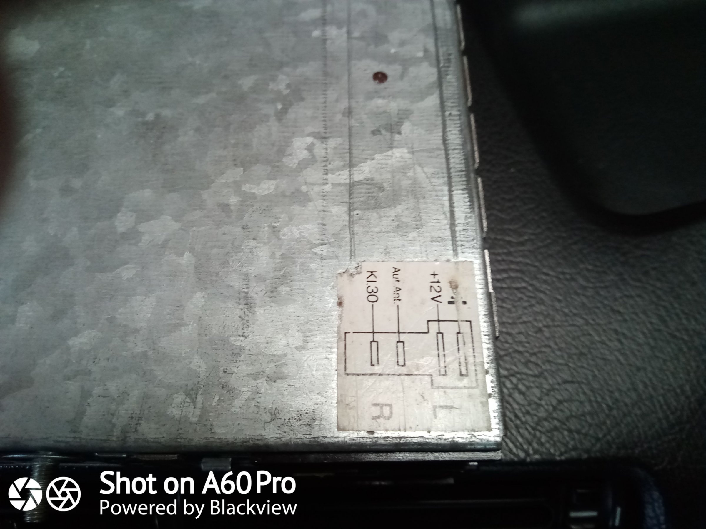

Nur eine prinzipielle Frage: Im zweiten Posting sieht man den Sticker mit der Belegung am BMW-Radio. Damit das Ding spielt, bräuchte es doch eigentlich (ausser den LS) nur +12V, Kl.30 und Masse. Richtig?
Der rote Draht wäre dabei was...12V oder Kl.30?
Ich würde es ausmessen.
Rot = Dauerplus oder geschalteter Plus bei Zündung EIN

Das passt doch.Was die Lautsprecher betrifft, du hast da noch einen Überblendregler im Armaturenbrett. Deshalb die Lautsprecherstecker mit nur einem Kabel. Soweit ich das noch in Erinnerung habe, wird der Soundsystemverstärker nur mit den Lautsprecherplusltg angeschlossen. Die LS-Masse holt der sich zentral

OK, gemessen...der rote Draht ist Dauerplus.
Ich finde also keinen Fehler darin, wie ich das Original-Radio nun angeschlossen habe, oder macht es für die Sicherung einen Unterschied, wenn Dauer- und Zündungsplus vertauscht worden wären? Da die interne Sicherung permanent flöten geht, ist das Gerät selbst wohl defekt.
