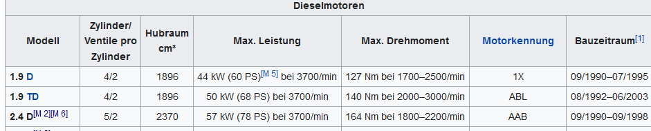

Was steht denn in den Papieren als Leistung angegeben?
bin unterwegs, schau nachher in die Papiere...
[mention=482]Transalpler[/mention] Das wäre dann Schritt zwei gewesen. :biggrin:
Immer das Einfache zuerst.
hier:
Habt Dank, gleichzeitig Geduld,
heute ist Family-Kampftag, ich werde mich morgen dem Bully widmen!
Aus eigener Erfahrung mit Vadderns T4 (2.4D 78PS): Bei über 15°C springt der mit bissle Georgel auch mit defekter Glühanlage an, auch nach einer Nacht Standzeit. Bin so mal 4000km durch Schweden und Norwegen gekommen :cool:.
Mehr kann ich dazu aber leider nicht beitragen, sorry. :redface:

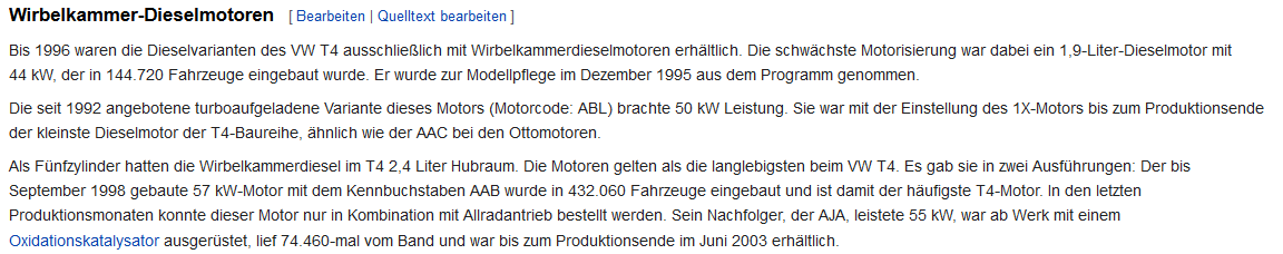

also der gute alte Schiffsdiesel....5 Zylinder 2,4Liter, 77/78PS....dann Glühkerzen wechseln ;-)
