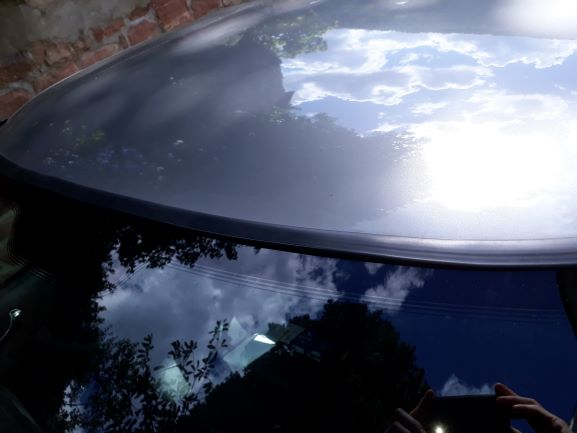

gestern war ich mit meinem 9-3I MJ2002 in der Waschanlage.
Zuhause angekommen musste ich leider feststellen, dass sich die Gummilippe über der Windschutzscheibe gelöst hat, siehe unten. Hat eine richtige Welle gebildet.
Ich habe es versucht, sie wieder feste reinzudrücken - ist leider immer noch lose.
Es scheint nichts geklebt zu sein.
Meiner Saab-Werkstatt habe ich mit Auftrag gedroht - leider ist erst in 3,5 Wochen jemand verfügbar.
Meine Fragen - per Suche habe ich leider nichts gefunden:
Wie dringend sollte das behoben werden?
Kann das noch 3,5 Wochen warten?
Eventuell das Gummi bis dahin entfernen?
Besteht Gefahr von Undichtigkeit, Korrosion etc.?

Hoffentlich klappts jetzt mit dem Bild (verkleinert) :smile::

Das Problem war, die Schiene der Gummilippe in die Furche am Wagen zu bekommen. Das habe ich nicht zu 100% hinbekommen.
Geht vielleicht auch nur, wenn man die Scheibe anhebt/entfernt :eek:.
Sowohl an der Fläche am Fahrzeug als auch an der Lippe an der Schiene habe ich den Klebstoff nicht zu reichhaltig aufgetragen und 10 Minuten antrocknen lassen.
Dann die Lippe angebracht und an allen Kontaktstellen kurz und feste angedrückt.
Letztendlich sieht es bei mir nach wie vor wie am Foto oben aus, also nicht "wie neu". Passt aber, so genau schaut niemand hin :smile:.
