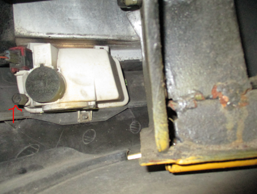

Die NSW haben eine EInstellschraube an der Rückseite, an die du von oben ankommst.
Einstellmaß AFAIR: 1%

Den genauen Zugangsweg zu der Einstellschraube erinnere ich nicht mehr, aber es war einfacher als gedacht, wenn man weiß, wo die Schraube an der Rückseite sitzt.
edit
Weil es schon so lange her ist, dass ich da mal ran musste, war ich eben nochmal draußen am Auto um nachzusehen.
Links ist es, wie ich sagte, da kommt man von oben ganz gut ran, die Einstellschraube ist auf dem Bild markiert, man muss sie aber ertasten.
Rechts gibt es von oben aber keinen Zugang, dort muss von unten rangegangen werden.

Gerade habe ich herausgefunden, wie man an die NSW kommt. Bevor ich die Innenkotflügel ausbaue habe ich gedacht, ich versuchs mal mit den Scheinwerfern. Als dann der erste Blinker ab war hab ich die Einstellschraube gesehen. Echt easy, wenn man es weiß.

Ah, ja, danke, das wars... Wenn man da nicht so oft ran muss, geraten die Details irgendwann in Vergessenheit - danke für die Auffrischung.
Mich hat damals die Befestigung der NSW genervt, an deren untere Schraube man nur nach Demontage des Stoßstangenunterteils ankommt...
