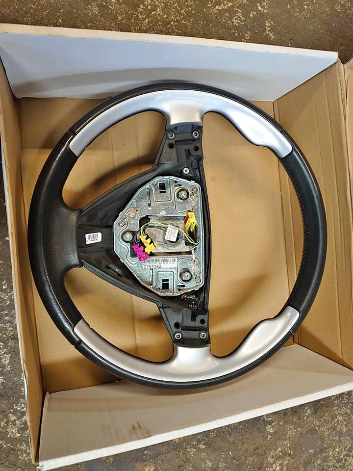

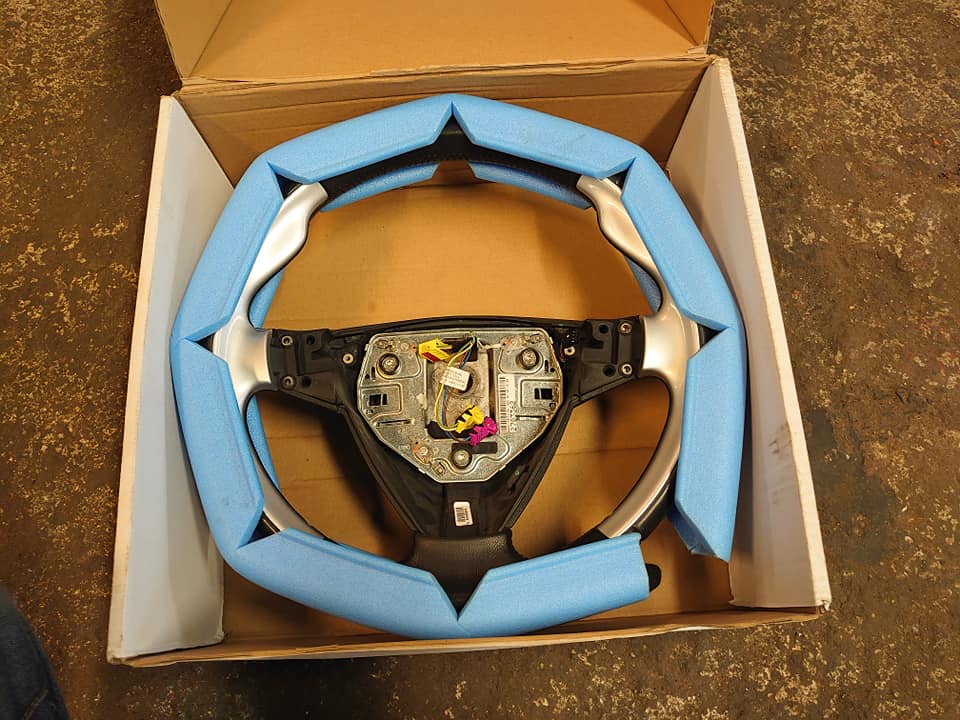

Ich habe ua ein 2005er Cabrio (Saabine) weiß einer von Euch, ob dieses 2008er FL-Lenkrad passen würde? Dass mein Airbag etwas anders aussieht habe ich bemerkt.aeroratt.thumb.jpg.c45f2db6a7f9cbc41a4f31168f9c7546.jpg aeroratt2.jpg.81da896f90e75d1f7f6892f15cbde2c8.jpg
Dieses Lenkrad wurde in die MY2008-2010 verbaut. Die Kontaktstrebe (die metallische Airbag-Aufnahme in der mitte) ist ab MY2006 gleichgeblieben. Wenn du eine Abweichung hast, dann hast du vermutlich noch das MY2003-2005, da wurden andere Lenkräder verbaut und wird daher eher nicht kompatibel sein.

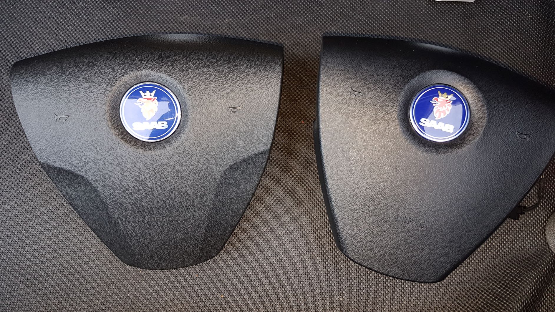

Das Lenkrad passt in deinen 2005er Saab. Aber nur wenn du den neueren Airbag mit einbaust. Der Airbag ohne die Absätze an den Seiten passt nicht, da die Aufnahme im Lenkrad selber anders ist. Der Kabelbaum welcher zum CIM geht hat bei beiden Airbags aber den selben Stecker.
Hier einmal die verschiedenen Airbags. Der Linke MY 2006 passt an das Sportlenkrad der Rechte vom MY 2003 nicht.Unbenannt.thumb.PNG.1a90ce4083e52ae9403b665d404c81ea.PNG

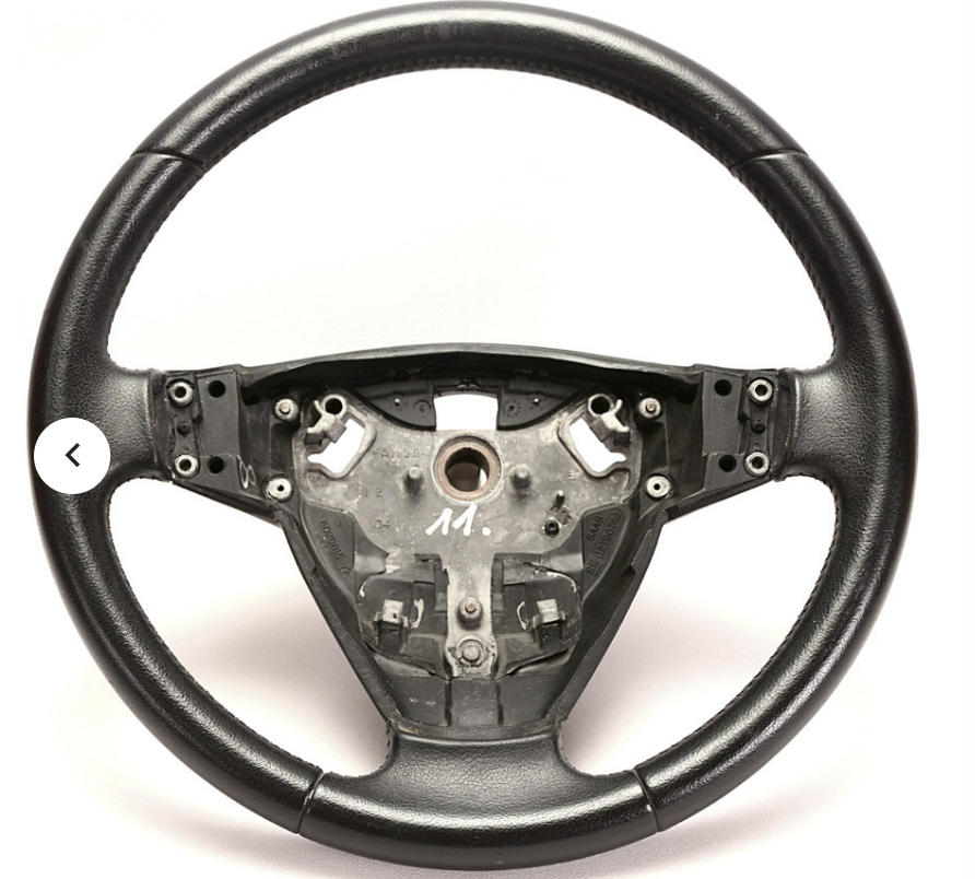

Hier das Lenkrad vom MY. 2003 der Airbag wird direkt am Korpus fest gemacht ohne Zwischenplatte und das Anschlusskabel ist fest am Airbag.lenkrad.thumb.jpg.9cab0a393c0a6ad7f11d933d9f7d2aa5.jpg
Hier das Lenkrad eines MY 2006 ohne die dazugehörige Zwischenplatte welche auf deinem Bild ja mit drauf ist. Hier wird der Airbag an der Blechplatte befestigt und das Anschlusskabel ist ein anderes.
