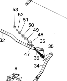

Sind natürlich bröckelig. Habe nix gefunden. Auch bei Döpper nicht. ... irgendein Geheimtip ?

Bei 52 erinnere ich einen O-Ring aus dem Sanitärbereich.
Bei 49 habe ich aus einem dickwandigem Gummischlauch einen passenden Ersatz gefertigt.
Gruß->

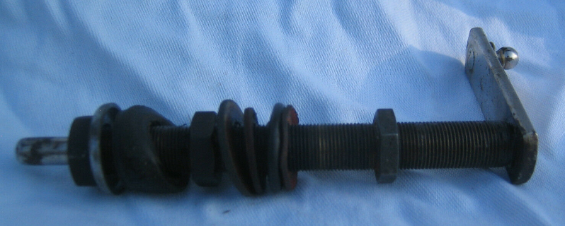

Nun, es geht um die Abdichtung zur Karosserie...
Das ist doch die #49

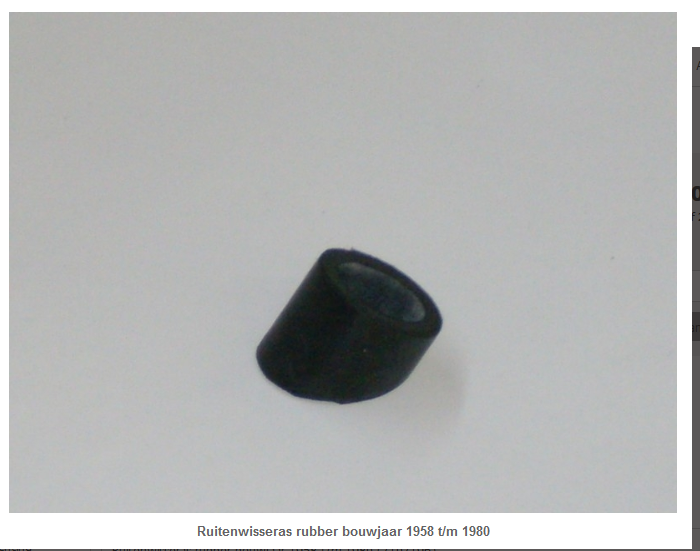

ONNO schneidet auch vom Schlauch------------
Screenshot_2020-06-29Ruitenwisserasrubberbouwjaar1958tm1980.png.6dade81da4cb4a1a1acabf652925a51e.png
Genau, hält wahrscheinlich auch länger wie alles Reprogummi:cool:. Nr. 48 sitzt soviel ich noch weiß zwischen der Karroserie und dieser Blechlasche komprimiert und dichtet so auch noch ab.
