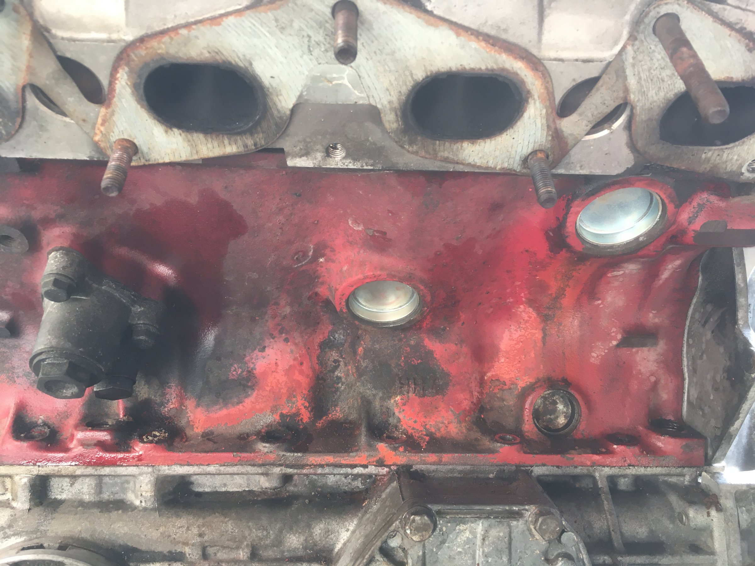

(.......und eine Metallplatte die vermodert war (wer hier weiß was das sein könnte, kann mir das gerne erklären)
Das wird ein Froststopfen gewesen sein, der durchgerostet ist. Das sind Blechstopfen, die herausfliegen, falls der Block mal einfriert, weil nicht genügend Frostschutz im Kühlsystem ist.

Ja genau, dass könnte es gewesen sein. Ich hab auf der Rechnung nochmal geschaut, die Metallplatte wurde als Kernlochdeckel aufgeführt.

Falls einer der beiden Froststopfen durchgerostet war, verstehe ich nicht , dass nicht gleich beide ersetzt wurden, auf dem Bild leicht zu finden:
