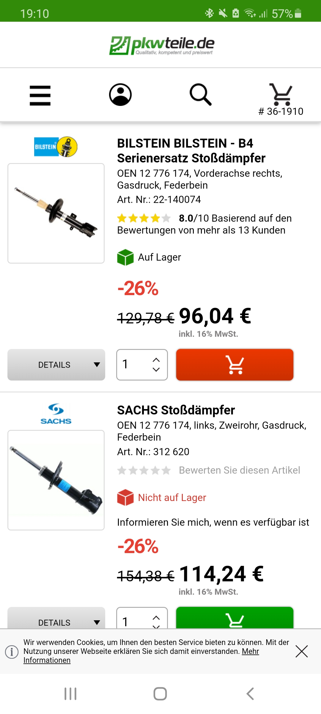

Ich will mich auch mal einklinken. Der Neuerwerb eines Freundes benötigt neue Dämpfer. Nun ist die Frage, ob ich statt der Sachsdämpfer auch die Bilstein B4 "Serienersatz" mit der gleichen Teilenummer verbauen kann, bzw ob ich dann auch an der HA die Dämpfer auf B4 tauschen muss??
Screenshot_20200917-191002_SamsungInternet.thumb.jpg.85e64051b67cdb3fc6d07f9f20e3fe58.jpg
