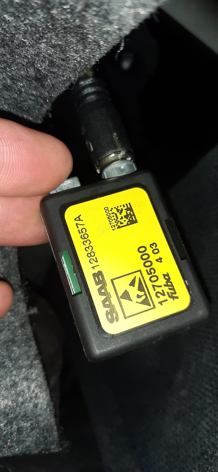

Versuche die Dachantenne vom Saab Cabrio meiner Frau zu reparieren. Sie ist in die Waschanlage gefahren, wodurch die Antenne samt Sockel und Mutter abgerissen ist. Leider hat Sie es erst spät gemerkt, wodurch ich jetzt den Salt habe.
Ich hänge jedoch bereits an der Stelle, den Antennenverstärker vom Kabel zu lösen. Habe es mit drehen und ziehen versucht aber ich weiß leider nicht weiter. Kann mir jemand sagen wie ich das Kabel lösen kann und vielleicht auch eine günstige alternative für eine neue Antenne?

Ich weiß es zwar nicht aber so wie man es an den Bildern bei den Ersatzteilen im Internet sieht, kann man es nicht direkt an dem Kästchen abziehen sondern weiter hinten an dem Kabel so dass der schwarze Aufsatz dort bleibt. :confused:

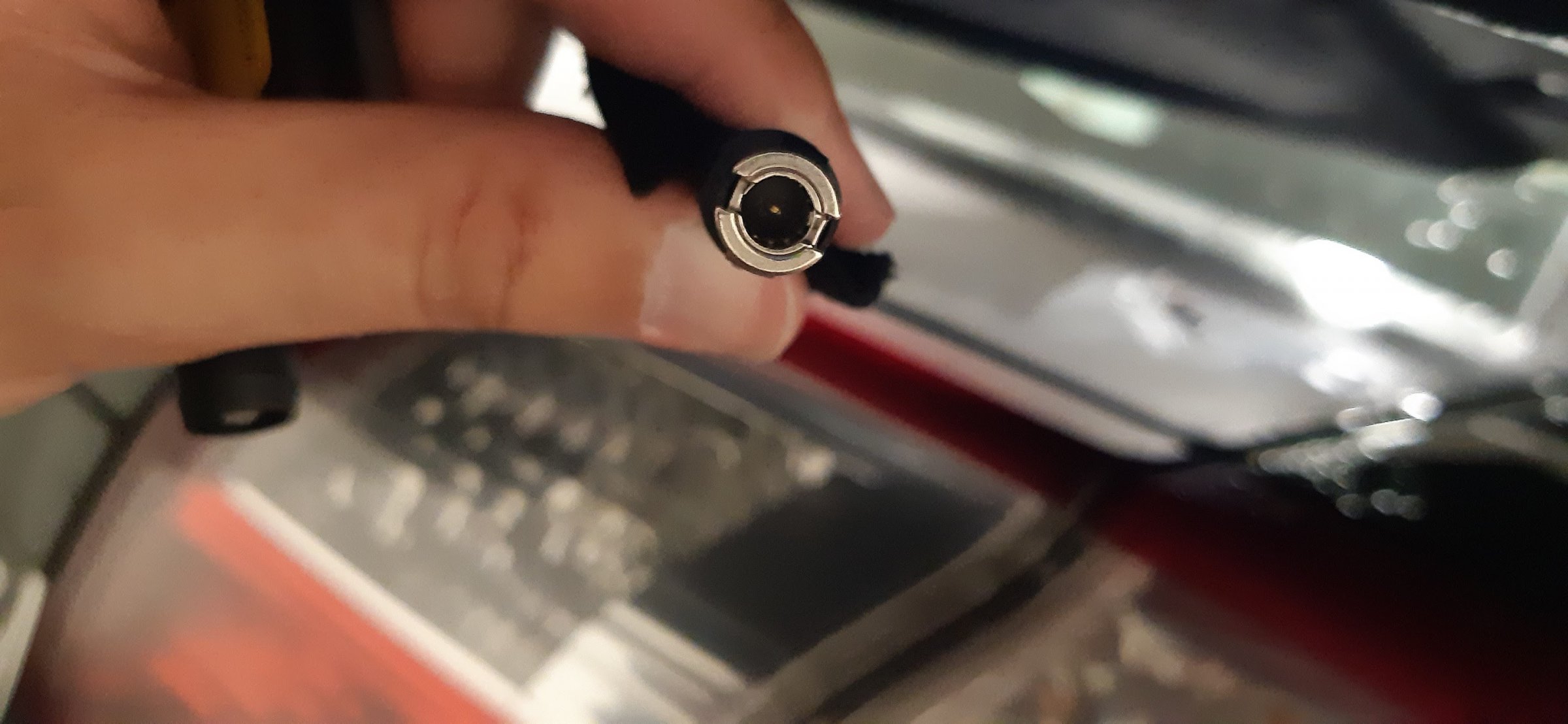

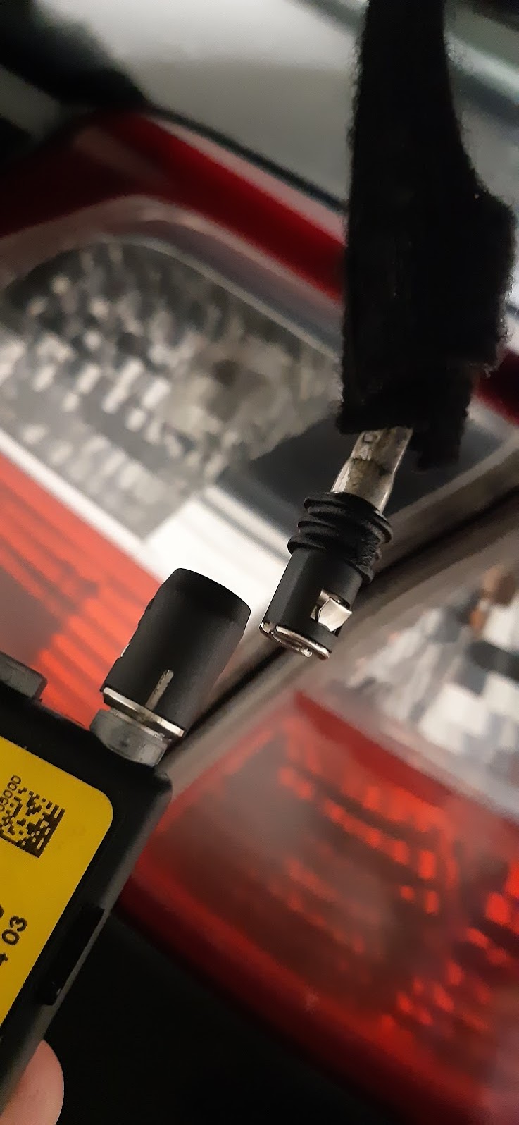

Habe soeben zufällig die Lösung gefunden.
1. Cabriodach leicht öffnen, damit kommt man perfekt an den Antennenverstärker und die ganze Verkabelung.
2. Den Antennenverstärker löst man indem man den oberen geriffelten Bereich nach unten drückt, anschließend dreht und zieht.

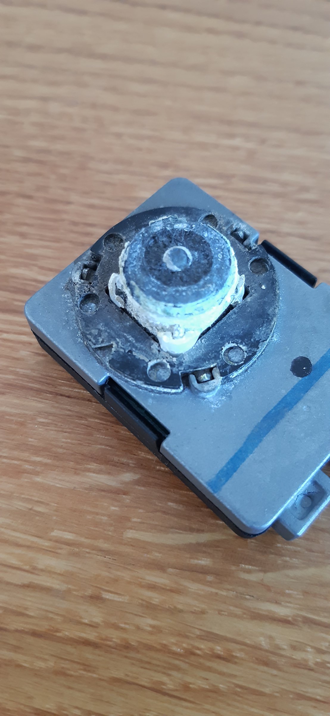

Und wie soll das funktionieren? Ist nur ein Handelsüblicher Antennenstab und eine Abdeckhaube. Bei der Lösung brauch ich immer doch den Antennenverstärker fuba 12705000 der allein knapp 100€ kostet und zudem nicht lieferbar ist.
Warum? Der ist doch vorhanden und kann weiterhin verwendet werden. Du hast geschrieben, daß der Sockel und die Antenne abgerissen sind und daß Du eine Antenne suchst.
Ach so, nein. Wusste da noch nicht, wie das aufgebaut ist und dachte im Sockel ist schon alles drin. Leider kann ich mit dem vorhandenen Verstärker nicht viel anfangen.
