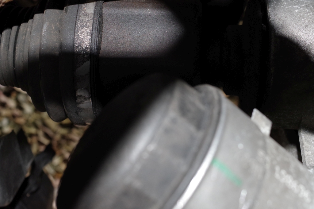

ich bekomme den Ölfilterdeckel meinen 9,5er TDI nicht mit dem normalen Spannwerkzeug ab,
rutsch ab, lässt sich nicht aufdrehen.
Das Ölfiltergehäuse sitzt aber auch sagenhaft zugängig.
Ich habe mal nachgemessen, auch nicht einfach: Dürften 76mm 16-kant sein
Kann mir das jemand bestätigen?
Foto der Ölfilterkappe lies sich nicht besser aufnehmen.

Bin der Meinung auf den Deckel sollte eine 36er Nuß zum Lösen passen. Kenne ich jedenfalls vom Schwestermodell mit dem Blitz so.

Das ist ein anderer Deckel der oben die 36er Nuss ansetzbar hat.
Der würde wohl zu weit rausragen, da ist wenig Platz.
Ich dachte erst es wäre ein 76mm/14kant, aber der passt nicht.
Nach viel Recherchieren kam ich dann auf 76mm/16kant, gibts nur von 2 Herstellern:

Aber kein 76mm-16P (76mm-16kant oder 75,3mm-16kant)
Der scheint es aber zu sein, habe nur 2 Wochen Lieferzeit.

Allerdings fanden die da einen passenden Ölfilterdeckel mit mit einer 32mm Nuss lösbar ist:
Nur ist genauso teuer wie das 76/16Kantwerkzeug und ragt mehr in den Motorraum rein, da is der Platz verdammt knapp.
Ich habe selbst zuvor alle diese Koffer gecheckt, war keiner dabei.
Korrigiere mich wenn ich mich da täusche, aber ich such da schon sehr genau.
Fand auch einen billigen 75mm/16kant für ein Motorrad (Tommotec) aber der hat 8 kurze Kanten + 8 lange Kanten und passt nicht! Werde berichten wenn der bestellte da ist.

Gut, ich habe nicht genau diesen, sondern den von KS-Tools. Sieht aber genauso aus. Auf die Größenbezeichnung achte ich nicht, ich suche einfach den passenden raus. Der Ölfilterdeckel wird mit max 25Nm angezogen, überhaupt kein Problem, wenn der Schlüssel nicht 100% passt. Das merkst gar nicht!
Als Ersatzteil von Saab wird für den Motor ausschliesslich der Deckel mit dem 32er oder 34er Ansatz geführt. Ist auch noch verfügbar (Original von Orio via Schwedenteile.de)

Ich glaube der von KS-Tools ist der originale und exakt der gleiche wie der von Facom
Aber ist der in Deinem 31-Teile-Set mit dabei? Ich kann den in keinem einzigen 31er Set erkennen.
Ich kann Dir aus dem Stegreif nicht sagen, ob genau dieser dabei ist. Ich weiß nur, dass ich einen passenden gefunden hatte und den Deckel auf bekommen hatte. Das war bei einem Saab 1.9 Diesel von einem Bekannten. Der hat den aber vor ein/zwei Jahren verkauft.
http://vi.raptor.ebaydesc.com/ws/eBayISAPI.dll?ViewItemDescV4&item=254369872309&category=83629&pm=1&ds=0&t=1595416158854&cspheader=1
Ich glaube, der 76-15 passte.
