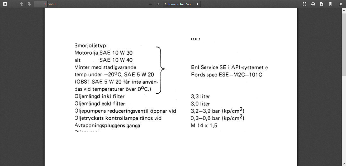

Es steht: "Service SE i API systemet". Sagt mir API SE :confused:
bring mich mal bitte auf die Spur....

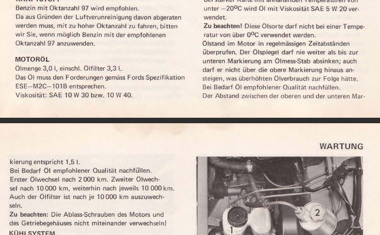

Welches Öl (Marke, Typ, Spezifikation) füllst Du ein?
[ATTACH=full]182917[/ATTACH]
Wo ist denn so eine schöne Betriebsanleitung erhältlich? Oder gibt es irgendwo ein PDF?
