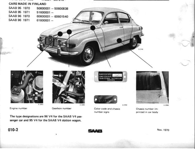

Gibt es aber noch eine in die Karosserie eingeschlagene oder eingeprägte FIN? Ich konnte keine finden (Mj 73 bis 79).

Auf dem Blechsteg der Rücksitzbankfläche Fahrerseite

ah, danke. Und beim 95er? Eben da?
Ja, siehe screenshot
Ah, danke (hatte ich übersehen).
