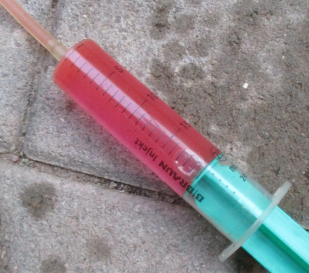

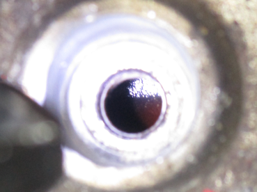

Bilder von meinem 9k nach nur ein paar Tagen stehen:
upload_2020-7-24_21-58-51.png.ebe0a3d7ab1665a91e4d5de834a89050.pngupload_2020-7-24_21-59-15.png.9b2d91a3a02c9220641978afc48288bc.png
