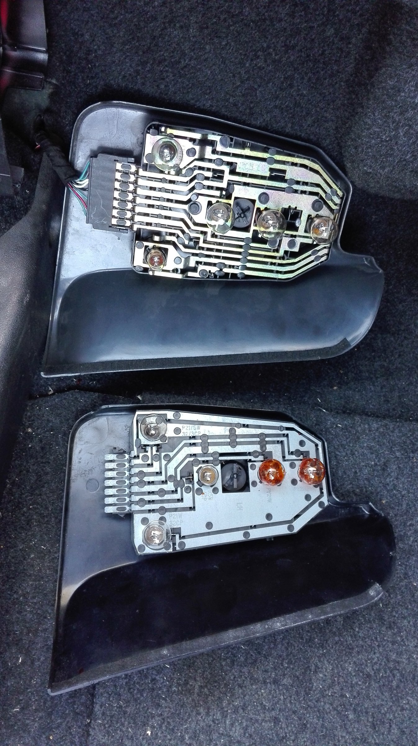

Baue gerade die CDE Rückleuchten in mein 1992er Nixle.
Da sind aber erschütternderweise gleich 2 Blinklampen pro Seite drin. Die sind auch auf 2 unterschiedlichen Pins am Stecker. Was hat es denn damit auf sich ? Doppelte Lichtstärke ? Fallbacklösung ? Eine für den Richtungs- und eine für den Warnblinker ?
Und wie ist das beschaltet ? Dürfte ja etwas schwierig werden mit den alten Blinkerrelais :rolleyes:
Ich hatte auch mal versucht die neueren CDE Leuchten in die alte Version umzubauen. Meiner Meinung nach völlig anders belegt.
In manchen Märkten gab es z.B.die typischen gelben Positionsleuchten.
Vermute , dass du das meinst.
Spätere 9000 (auch die CS) hatten in den Rückleuchten zwei nach meiner Erfahrung identisch funktionierende Blinkerbirnen.
Lass dem CD ruhig seine orangen echten Rückleuchten - oder, falls dunkler für Dich "Pflicht" ist, gibt's noch die Möglichkeit der rauchigeren/getönten CD-Rückleuchten der Turbo-Modelle.
