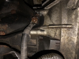

Hallo ich füge mal das Foto hinzu aus dem Motorraum, kann auch Getriebe sein.
Danke, eines der nächsten Erkundungen
Das ist Getriebe - und links (in Fahrtrichtung, so wird die Seitenbezeichnung üblicherweise vorgenommen, im Zweifelsfall ggf. mit dem Hinweis auf den Bezug :rolleyes:).
Ok danke, da sieht man den laienhaften Schrauber werde versuchen demnächst besser zu lokalisieren.
Habe gestern noch einen Massepunkt gefunden war aber absolut sauber und zwar unterhalb des Sicherungskastens auf der Fahrerseite links am Türrahmen mittig
