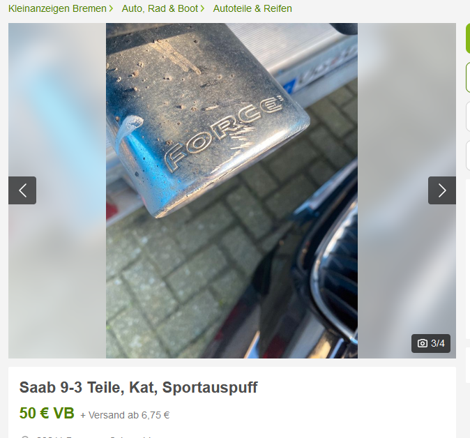

Saab 9-3 l FORCE
Hallo zusammen!
@ kyuss
Also, den 9-3 l FORCE gabe es meines Wissens nach nur mit dem 2.0i Sauger und 131PS.
Als Sonderausstattung hat dieser Wagen 17 Toll ANTERA FORCE Felgen mit 225 Reifen, eine Tieferlegung um 30mm, einen Heckspoiler und einen Sportendtopf von ich meine Remus. Alles andere kann man mit einer Saab 900ll/ 9-3 l S-Ausstattung vergleichen. Ist ein kleines feines Sondermodell mit ein paar netten Tunigdetails. Allerdings, wenn man nicht so viel Wert auf die Tunigdetail legt würde ich dir zu einer SE-Ausstattung raten. Die läst fast keine Wünsche offen.
