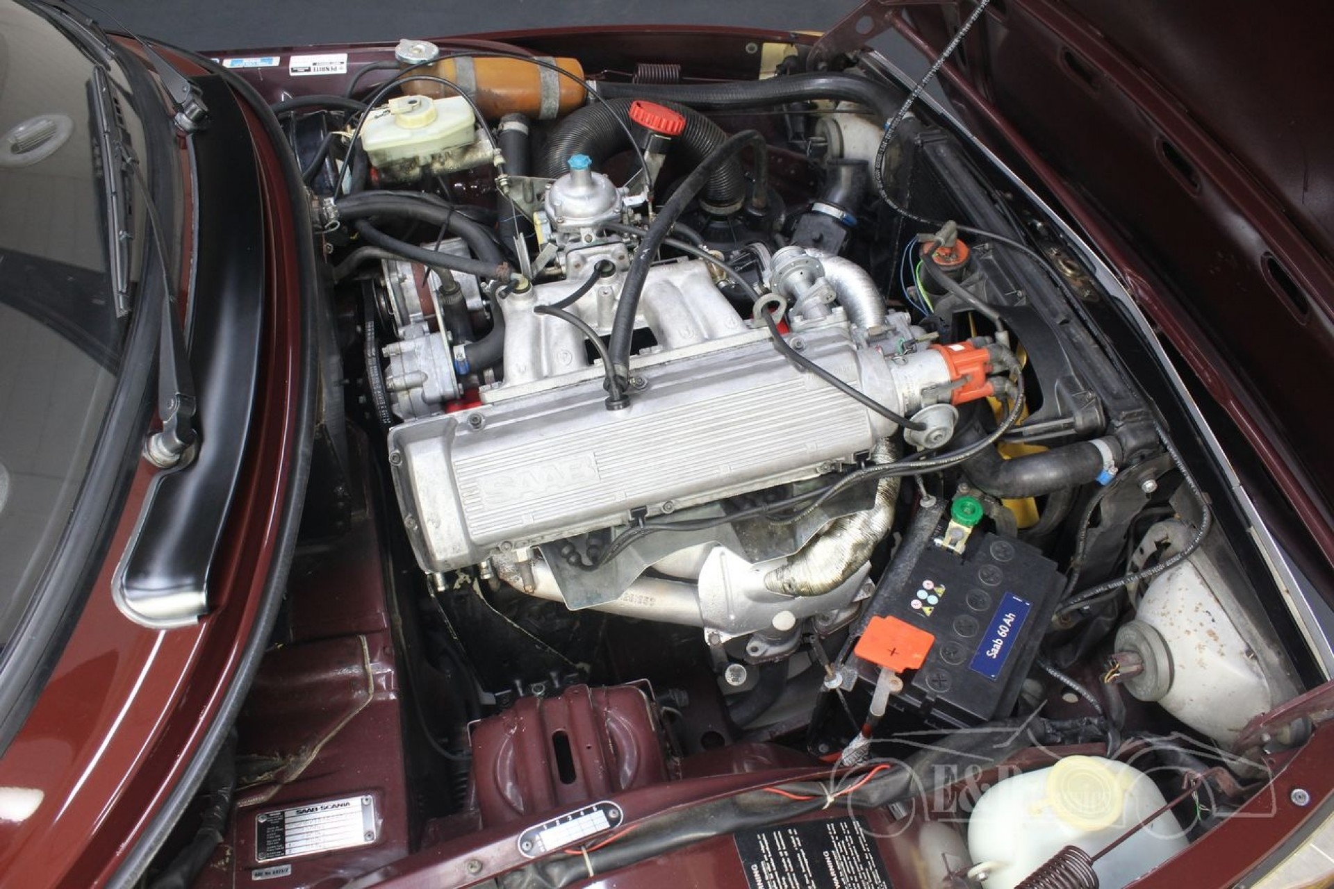

Hilft das ?
Ja, natürlich, vielen Dank. Sieht übrigens lecker aus, dein Motorraum.

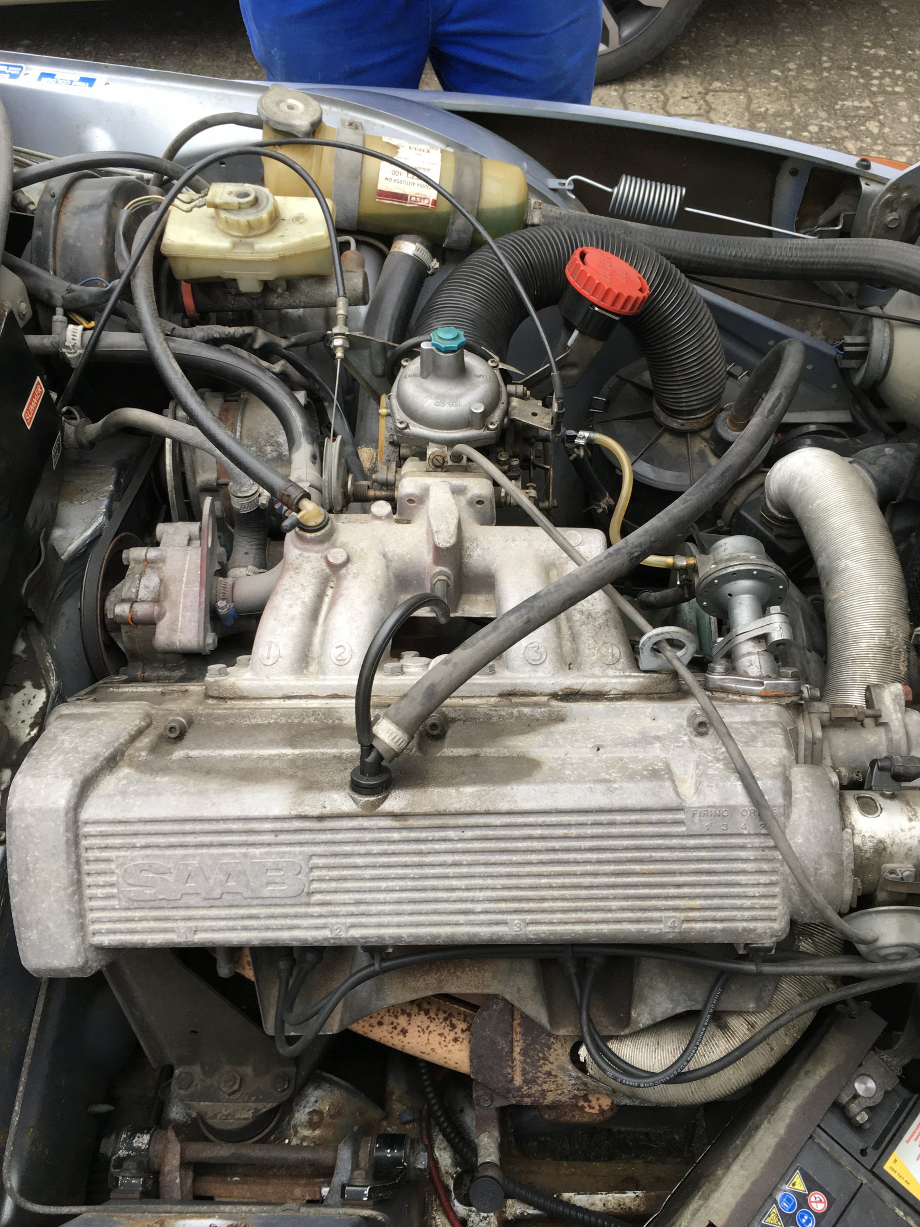

Zum Vergleich ein Bild vom Patienten.

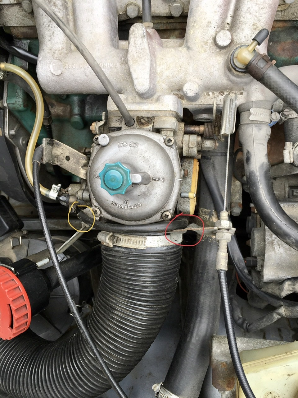

Der gekappte Schlauch sitzt allerdings auf der anderen Seite:
Rot eingekringelt ist der Anschuss, gelb das abgefressene Ende.

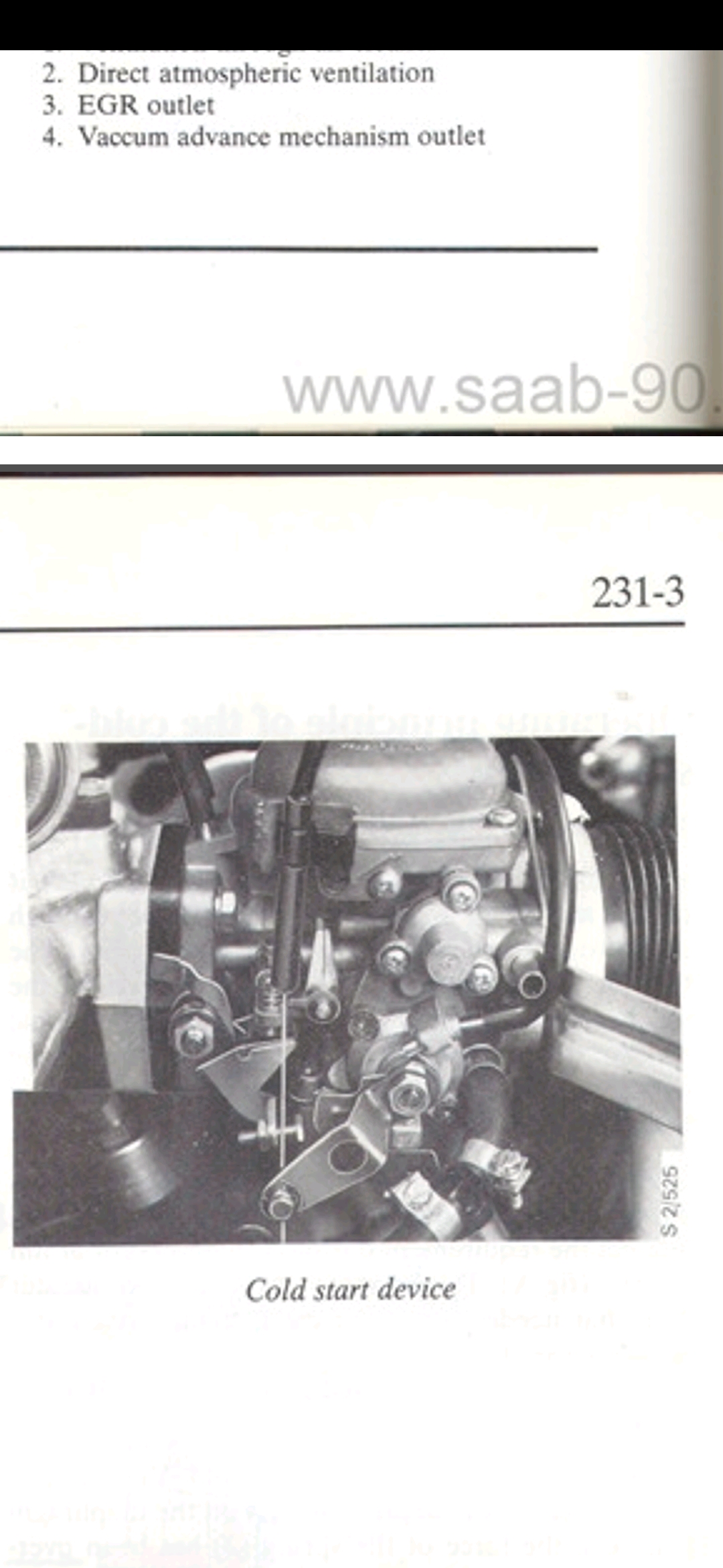

Hier eine Abbildung mit dem Ziel von deinem Schlauchende
Super, vielen Dank und Grüße, Andreas
