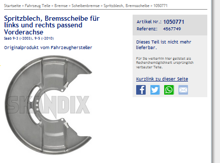

Kann mir bitte jemand sagen ob es stimmt, dass die Staubschutzbleche vom 9⁵I mit leichten Veränderungen beim 9³I passen?
Oder allgemein: Welche passen? Vielleicht Teilenummer?

Du kannst ja mal probieren, ob man https://www.skandix.de/de/fahrzeug-teile/bremse/scheibenbremse/spritzblech-bremsscheibe-fuer-links-und-rechts-passend-vorderachse/1050708/ anpassen kann...

Es gibt welche von Opel Vectra(?), die stehen auch z.B. bei stahlgruber als Ersatz für den 9-3-1im System. Sehen zwar sehr ähnlich aus, passen aber leider nicht. Man muss außen was ausklinken - was ziemlich einfach geht, und innen den Durchmesser um ca. 1mm vergrößern - was ein Sackgang ist.
