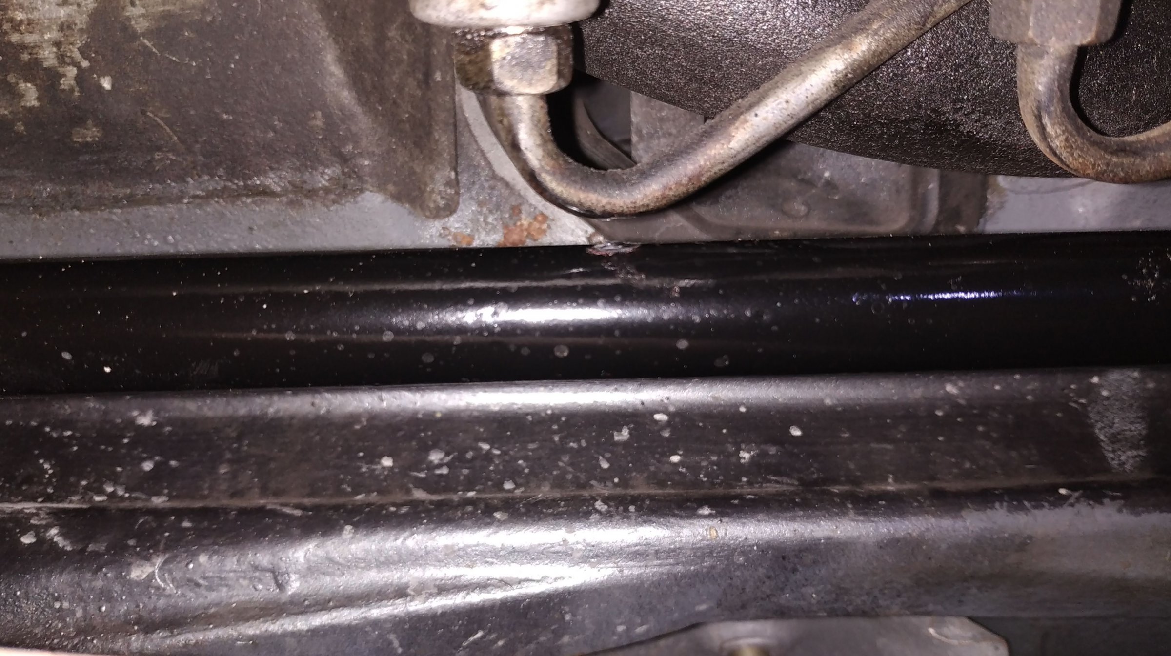

Servus.
Ich habe am 900er Sauger an der HA und VA die Stabis nachgerüstet.
Mir fällt auf daß der Abstand zwischen dem Stabi und dem einen Rohr/Leitung der Lenkung höchstens 2mm Luft sind.
Ist das normal?
Möchte vermeiden dass es während der Fahrt zu Kontakt kommt.
Danke und Gruß
2 mm sind zu wenig.
... für alle die sich die gleiche Frage stellen....
Ein Abstand von ca 5mm lässt sich einstellen über die Langlöcher in den Längsträgern durch die die beiden mittleren Halter befestigt werden...
Bei 2mm kommt es während der Fahrt zu Kontakt...
