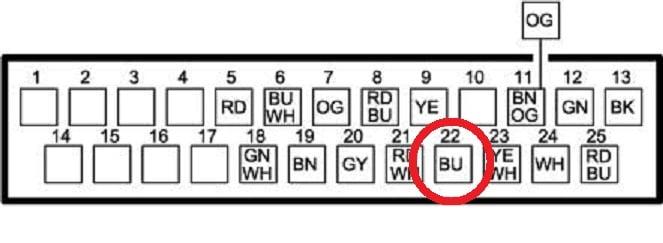

Noch nicht. Wollte ja an das SID gehen, allerdings kommt da nicht das gelb/schwarze Kabel an. Also muss ich unterm Lenkrad gucken. Ist mir momentan aber zu kalt...
Ich vermute das fertige Signal der Tasten kommen direkt vom SID, auf den 3 Fachen Iso Stecker des Alten Radios.
Auf Bus Low und Bus High würde ich es vermuten..
Korrigier mich bitte jemand wenn ich gerade Unfug denke
Allerdings kommt das BUS Signal schon vom SID. Vom Lenkrad kommen nur veränderte Widerstandswerte, kein BUS. Daher sollte man VOR dem SID abgreifen.
Ich vermute das blaue Kabel. 22...
Ich habe gefunden in den Unterlagen..
Die Lenkrad Tasten gehen gemeinsam mit dem Hupen Kontakt Direkt ans Sid, an Kontakt 9 Gelb Ye llow und 22 Blau Bu 0,35 Qmm , dünnes Draht,
Es klingt zunächst schlimmer als es ist, Die Lekradtasten haben verschiedene Widerstände dann,
Die Hupe, Taste nr 41 im Plan, schliesst die Kontakte einmal ganz also ohne vorwiederstände, ansonsten alles nur die beiden Drähte..
Kannst Lenkrad einfach dann lassen und es Direkt am Kabelbaum vom SID abgreifen..
Der Eigentliche Alte Anschluss and Radio geht dann im Original auf den I Bus von SID zum Dudelkasten.
Ich habe vor das ganze auch bei mir in den Saab reinzubasteln . Mich nur noch nicht
festgelegt welche Radio Maschine ich haben will, es soll auch ein Drehknopf für Lautstärke dann sein das ist auch in der Auswahl nicht verhandelbar :cool:
Bearbeitet von Mirko73
Richtig, nurnwo am SID. Das Radio hat KEY1. KEY2 und KEY Ground. Ground geht einfach auf Masse und KEY1 soll an schwarzgelb vom Lenkrad. KEY2 wird nicht benötigt.
ich denke die beiden Drähte am SID die auf 9 und 22 gehen würde ich verbinden mit Key 1 und Key 2 ,
Key Masse Würde ich nicht mit den beiden Leitungen zu SID verbinden , denke Masse hat an den Leitung als schleife übers Radio gezogen nichts zu suchen.
und dann versuchen die Tasten anzulernen..
