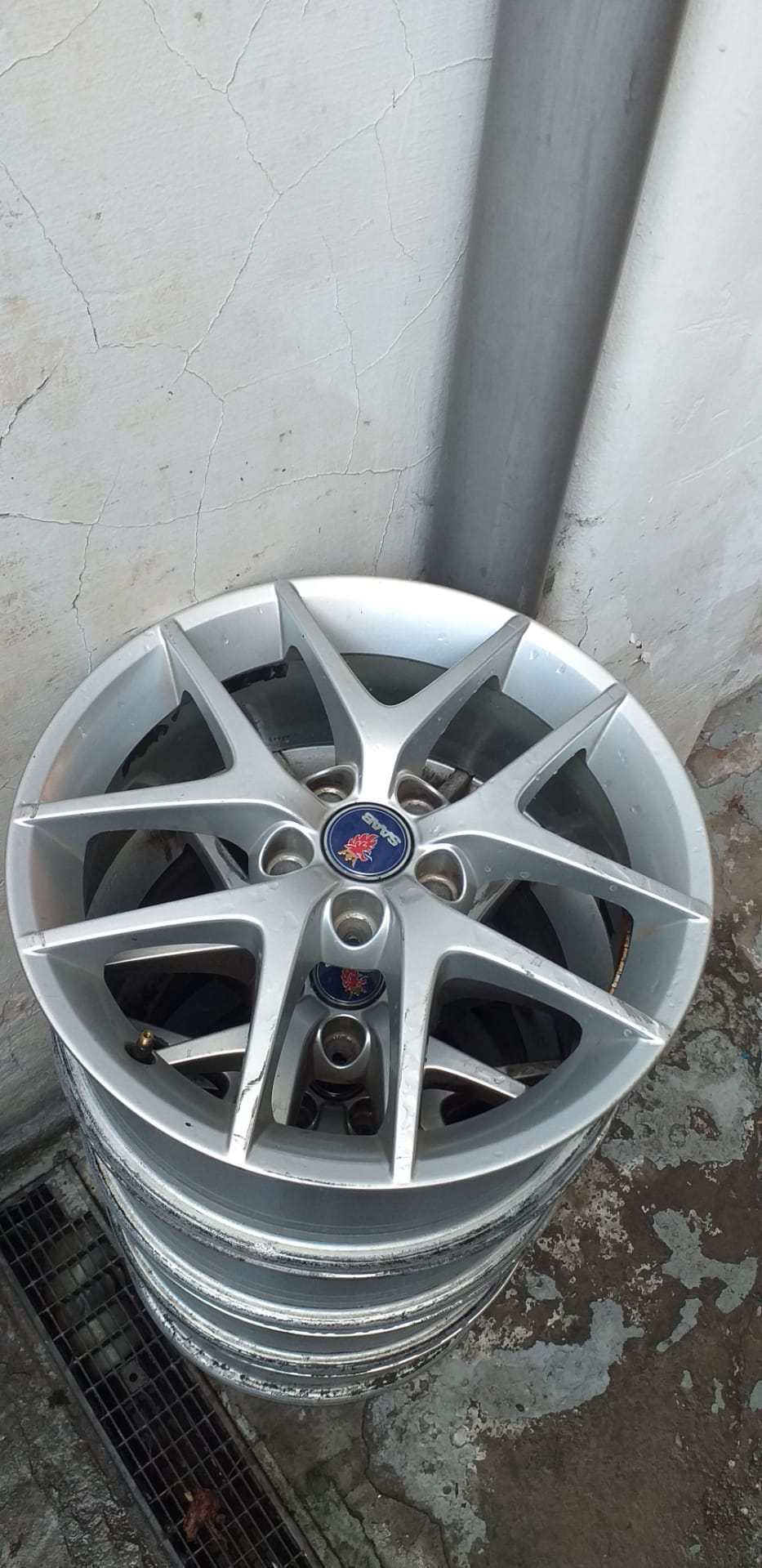

Hallo zusammen,
mein Schrauber hätte einen Satz Alus für mich für die Winterreifen. Ich habe diese auf einem 9-5er noch nicht gesehen, wohl aber auf einem 9-3er. Kennt jemand von Euch das Modell, sind sie zugelassen für einen 9-5er (sind wie die Sommerfelgen 17 Zöller)? Sie sind ein wenig vermackt, für den Winter wäre mir das aber egal. Als Preis steht im Raum 280 EUR. Ich finde sie eigentlich ganz cool, bin mir aber nicht ganz sicher, ob sie zum Auto passen und nicht zu "sportlich" sind. Sind den Sommerfelgen ja sehr ähnlich, ich meine aber, die Speichen seien ein wenig nach "aussen" gewölbt. Foto vom SAAB mit den aktuellen Sommerfelgen anbei - schöne Brille: -))

Double Fivespoke... 17x7,5 müsste das sein.
Sind ganz normale 17'' vom 9-3II Aero, gab es bis zum Schluss auch als Zubehör für die 9-3III.
Für den 9-5 haben sie nicht die richtige Einpresstiefe, trotzdem fahren Einige auch auf dem 9-5 mit der Felge.
Von der Montage kein Problem, Lochkreis passt.In Deutschland müsste man die Felgen eintragen lassen, wie die Situation in Belgien ist weiß ich nicht.
280,00€ würde ich für vermackte Felgen dieser Sorte nicht zahlen.
ALU 50 Five Spoke twin http://www.saabarchive.net/index.php/wheels/wdb
Die ET passt 'offizell' nicht, der 9 5 verlangt 45-49, diese haben aber ET41. Aber kein grund zur Sorge, ET 41 passt bei 7" und mit 225er statt235er Reifen geht sogar 7,5" Felgenbreite.
Was Du noch beachten musst ist die Traglast. Die steht neben allen anderen Angaben auf der Innenseite der Felgen. Für den 9 5 sollten es 600 kg sein.
Die ALU 88 vom 9³III, die ich auf meinem 9 5 habe, haben diese Tragslast. Wie es mit Felgen vom 9³ II aussieht, weiss ich nicht, die Felgen, die ich vom 9³ I kenne, haben alle eine zu geringe Traglast.
Das sind die Alu 50 7x17 mit ET41.

[mention=1148]Monaco Franze[/mention] : in #7 des verlinkten Threads steht der eigentliche Punkt: Für Deinen 2008er dürfte das dann hinsichtlich der Traglast mau aussehen.
vielen dank für Euer schnelles und wie immer sehr hilfreiches Feedback. Schade, das wird dann wohl nichts, den Stress mit zum Tüv fahren und eintragen lassen tue ich mir nicht an. Wenn jemand von Euch noch was im Keller stehen hat und in der Nähe von AC wohnt - gerne PM: -)
