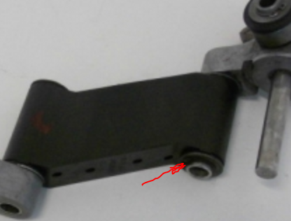

Hab mich heute mal um die Schaltung meines 902 von 1995 gekümmert.
Was ich festgestellt habe ist das die Buchse 4387361 nur noch in Bruchstücken vorhanden ist.
Die Manschette 4282323 ist gar nicht vorhanden.
Ich werde die Teile am Montag bestellen...
Was sollte man direkt mit erneuern??
Lg und Dankeschön im voraus
Ggf. die Gelenke auswaschen und neu schmieren, aufpassen, dass der Sicherungsring nicht wegspringt und kontrollieren, ob der Wellendichting am Getriebeeingang der Schaltwelle noch dicht ist.

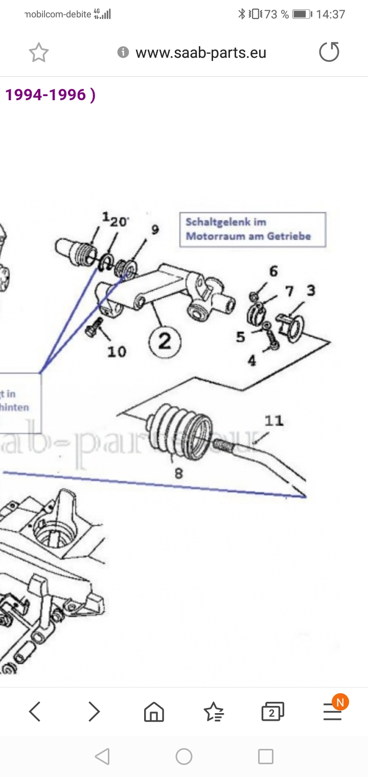

Wo hält der Nutenring Nr 20 in der Zeichnung?
Bin da grade etwas Ratlos.

So wie ich das auf dem Screenshot sehe soll zwischen 1 und 9 noch ein Nutenring werden sein, oder stimmt die Zeichnung nicht??
Lg
Das ist da von der Perspektive blöd gezeichnet. Der Gummischutzbalg kommt über den Stift ganz rechts im Foto - da ist AFAIR kein weiterer Sprengring.
Kann mir auch nicht vorstellen wo hinter der Buchse der Nutenring hinkommen soll...
