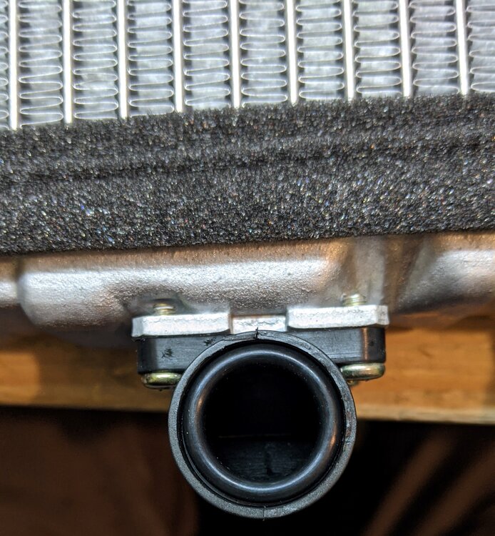

Mein neuer Wärmetauscher für den Innenraum passt nicht:
-der Flanschdurchmesser ist 21,5mm anstatt 20,5mm (am Original gemessen)
-dadurch sitzt die Dichtung nicht satt genug und die Schnellkupplung drückt Flansch und Anschlusschlauch nicht genug zusammen
-folgendes Teil habe ich gekauft: AH 222 000S von MAHLE Original
-ich habe die Original-Dichtungen (4755377) verwendet
Könnt ihr mir einen passenden Kühler empfehlen? Der originale Wärmetauscher an sich ist dicht, nur die Anschlüsse waren das nicht mehr (Dichtungen?!).

Aber kriegt man denn den Anschluss nicht wieder dicht? Ist da was ausgebrochen...?
Die Flansche sind OK. Jedoch habe ich etwas Sorge, dass die Original-Flansche nicht an das Neuteil passen bzw. ich es nicht mehr dicht bekomme.
Dichtungen für den Flansch habe ich auch noch nicht gefunden.
Hast du die Flansche schonmal gewechselt?
Der Originalwärmetauscher ist soweit noch OK, aber von außen etwas oxidiert.
Hat vielleicht jemand schon einen Ersatz (Valeo, Nissens...) verbaut?
