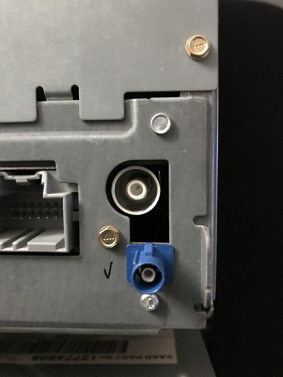

Also zu dem Adapter finde ich nichts mehr. Das war aber einer von Fakra (female) auf (da bin ich mir nicht ganz sicher) SMB (male)/Chrysler-Jeep-Dodge 2002.
Hier mal ein Bild von den Antennenanschlüssen am Navi. Das wäre der weiße Anschluss den Du ersetzen musst. Der Blaue (Fakra) ist für die Satellitenantenne, der fällt dann weg.
Ganz vergessen, ein paar Kabel müssen am Stecker noch umgepinnt werden.

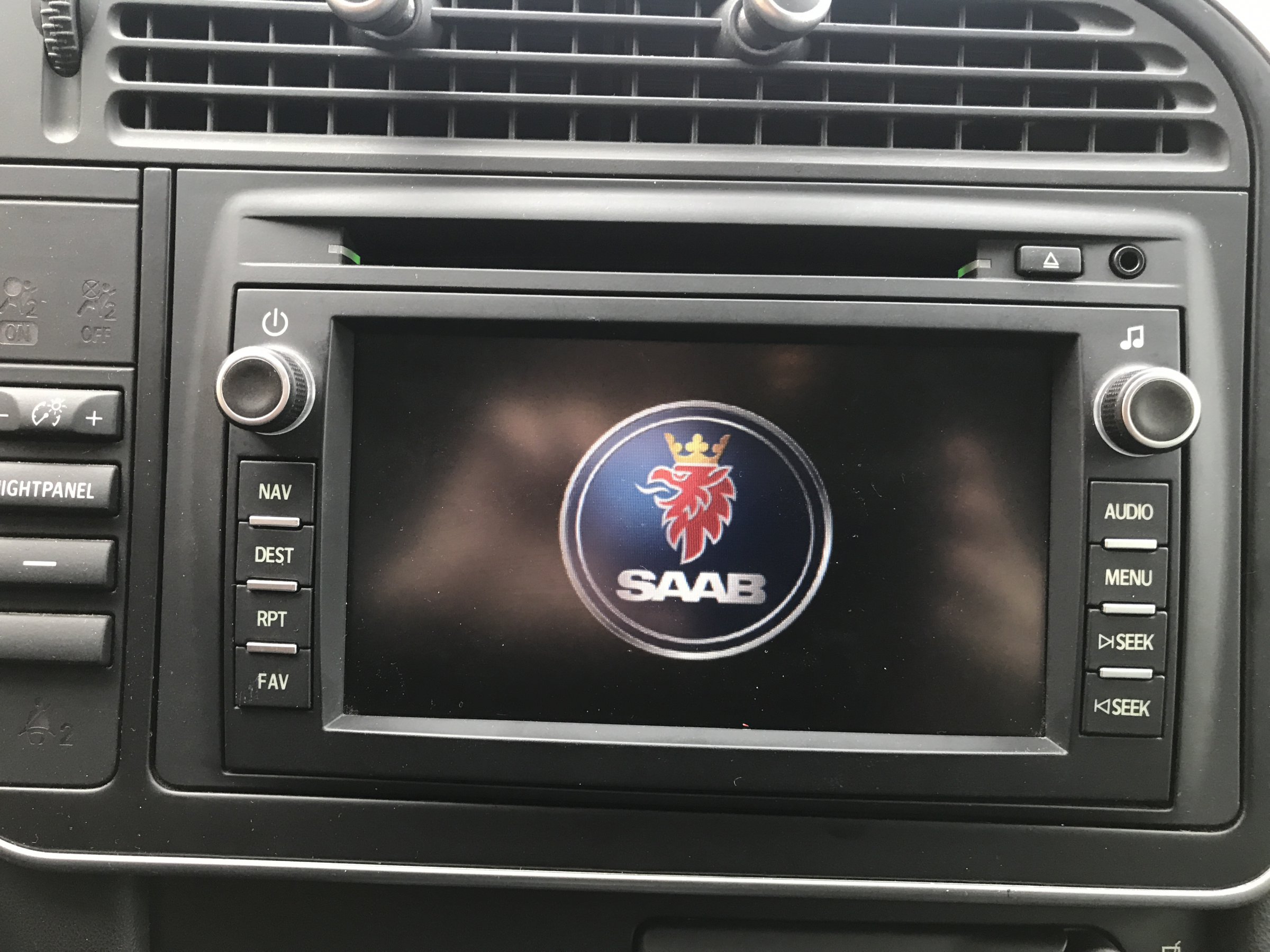

So, auch ich habe es nun gewagt und das Navi ausgebaut und soweit zerlegt, bis unter dem CD-Laufwerk das DVD-Laufwerk zu erblicken war. Der Tausch des Laufwerks war dann schnell gemacht.
Resultat: Navi läuft wieder! Das Ersatzteil gab es für 79,- Euronen.

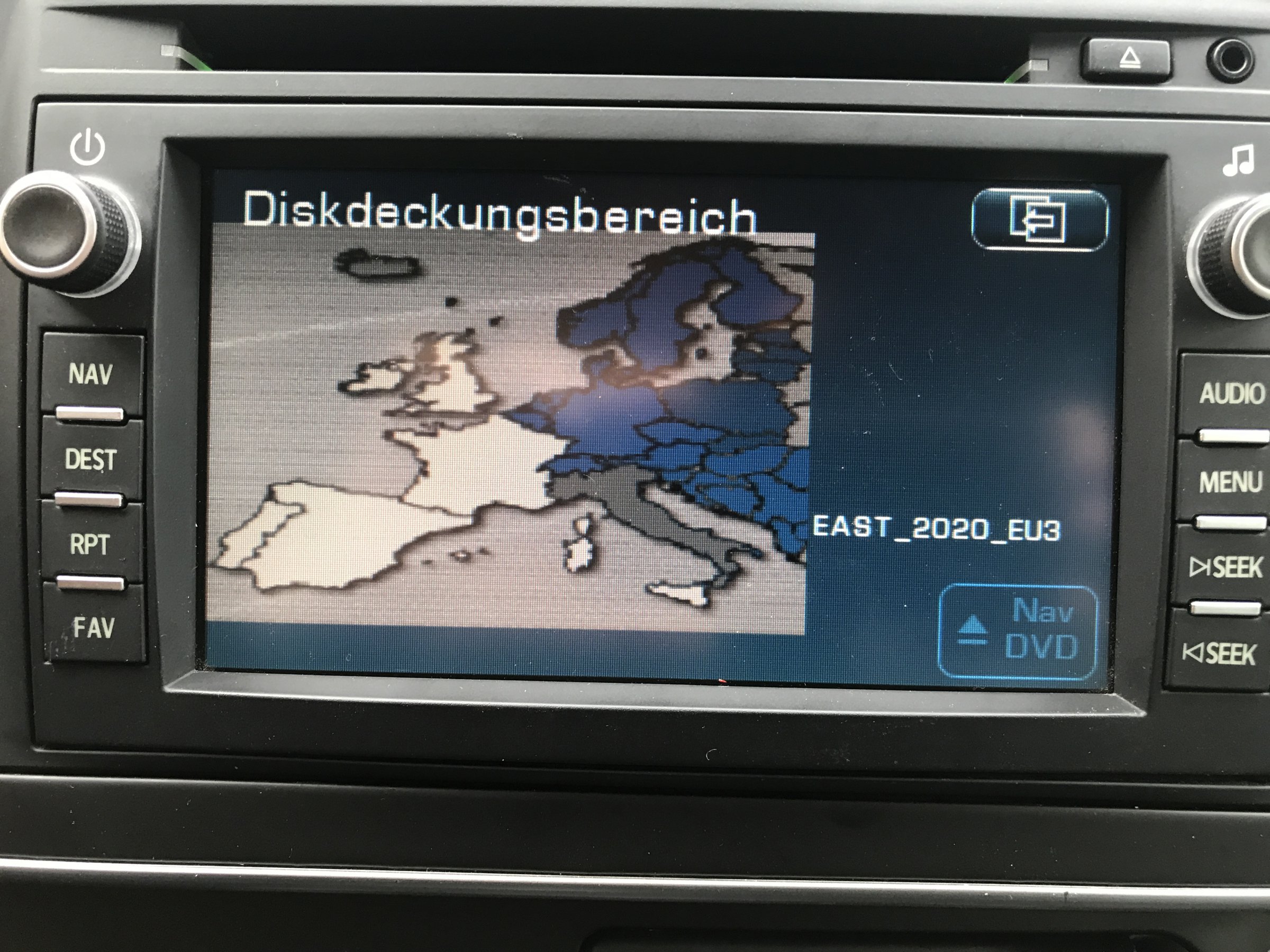

So, nachdem das Navi nun ja bekanntlich wieder läuft, störte halt noch der 2011er Datenstand.
Aber auch das ist nun Geschichte, ab heute gibt es aktuelle 2020er Daten auf dem Original-Navi :biggrin::biggrin::ciao:
Und da ich mich nahezu ausschließlich in Deutschland bewege, ist die Kartenabdeckung auch kein Problem!

Funktioniert die 2020-er Navi-Software jetzt komplett und ohne "Richtung, Richtung, Richtung" ?
Woher hast Du die neue DVD ?
Das Laufwerk musste ich leider auch schon tauschen, nachdem ich eine DVD mit aktuelleren Karten eingeschoben hatte.... seitdem bin ich damit sehr zurückhaltend... aber wahrscheinlich hatte das Nichts mit der neuen DVD zu tun sondern einfach damit, dass es einen Auswurf und ein Neueinziehen gab...

Also: So auf Landstraßen und innerorts läuft die 2020er DVD normal. Nur auf der Autobahn habe ich auch das "Richtung... Richtung... Rich...". Stört mich aber nicht, da ich das Navi nur nutze, um eine Übersicht über meine Umgebung zu haben. Und mit funktionierendem Navi funktioniert nun auch die Sprachsteuerung und die Freisprecheinrichtung wieder. Also habe ich alles, was ich brauche. Zum Navigieren habe ich mein iPhone mit aktuellem TomTom in einem aktiven (mit Ladung!) Halter an der Mittelkonsole. Das läuft perfekt!
Dass eine gebrannte DVD mit dem Defekt des Laufwerks zu tun hat, glaube ich nicht. Das wird Zufall gewesen sein!
