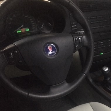

Neues Lenkrad ist drin. Warum geht das Lenkradschloss nicht mehr. Was könnte die Ursache sein?
Wie findet ihrs?
