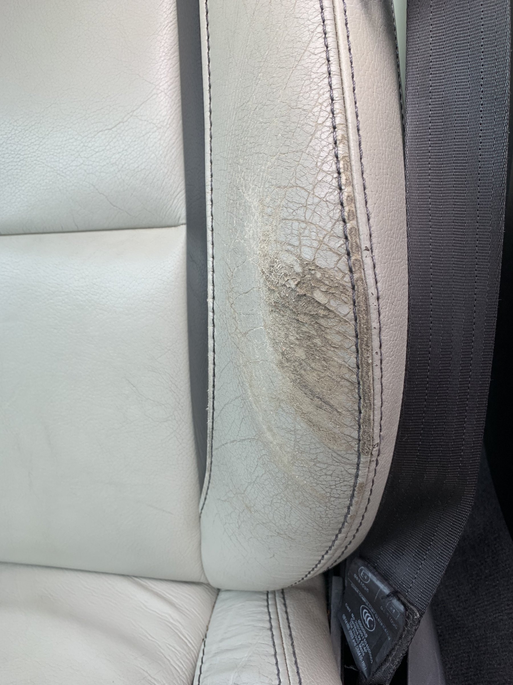

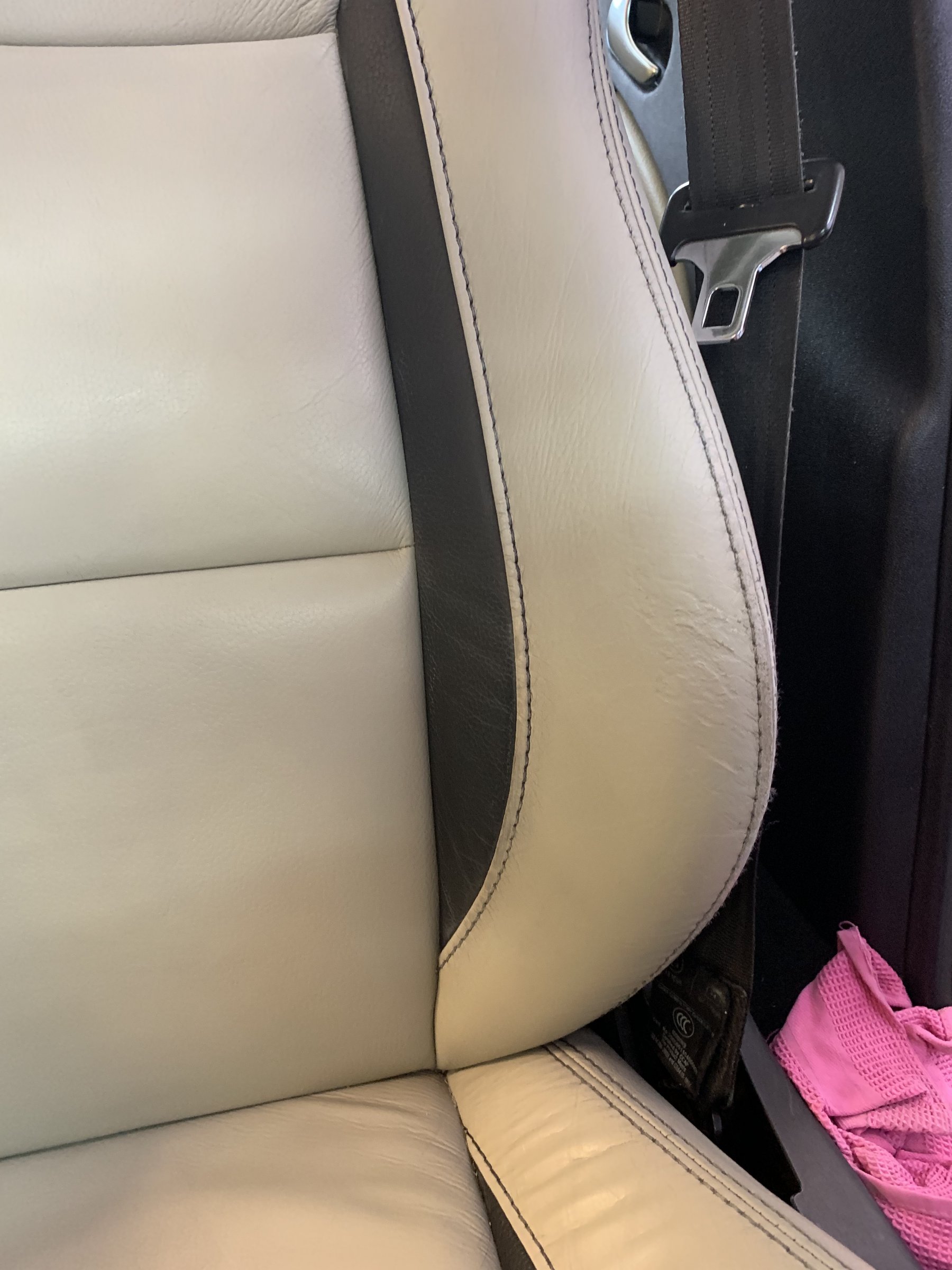

Je heller, umso schlimmer sehen die Verschleißspuren aus.
Aber da kann man auch schön erkennen, daß sich die Lederqualität im Laufe der Modelljahre geändert hat...und dies nicht nach oben...
Auf dem Foto ist das Leder ja schon fast durchgeschlissen.
