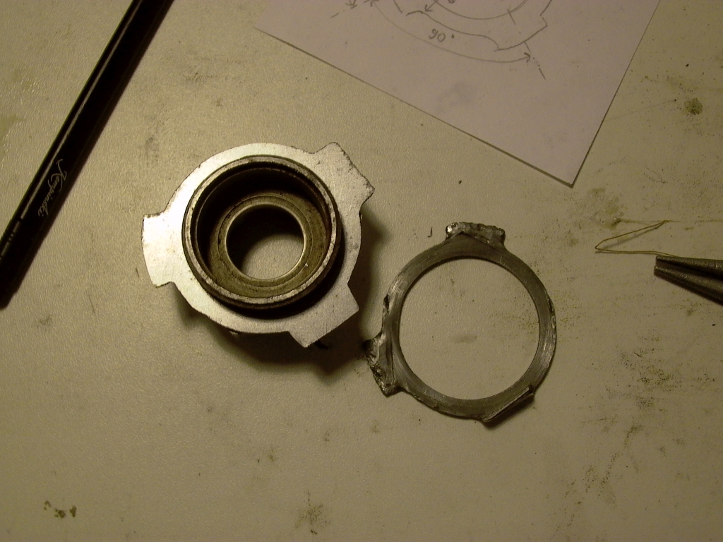

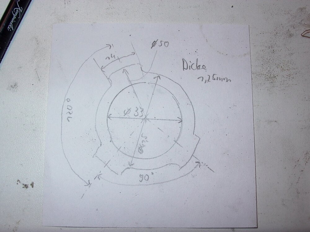

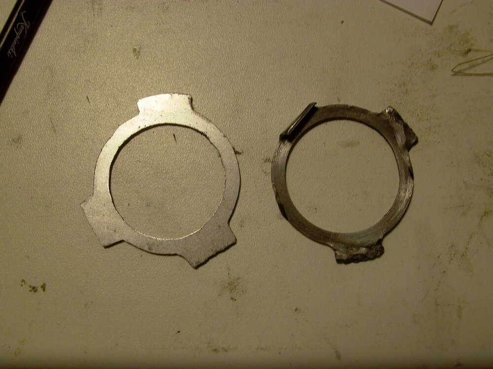

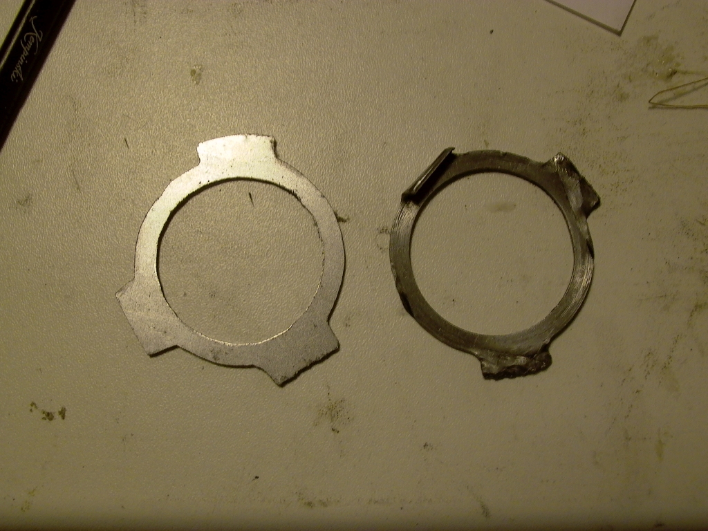

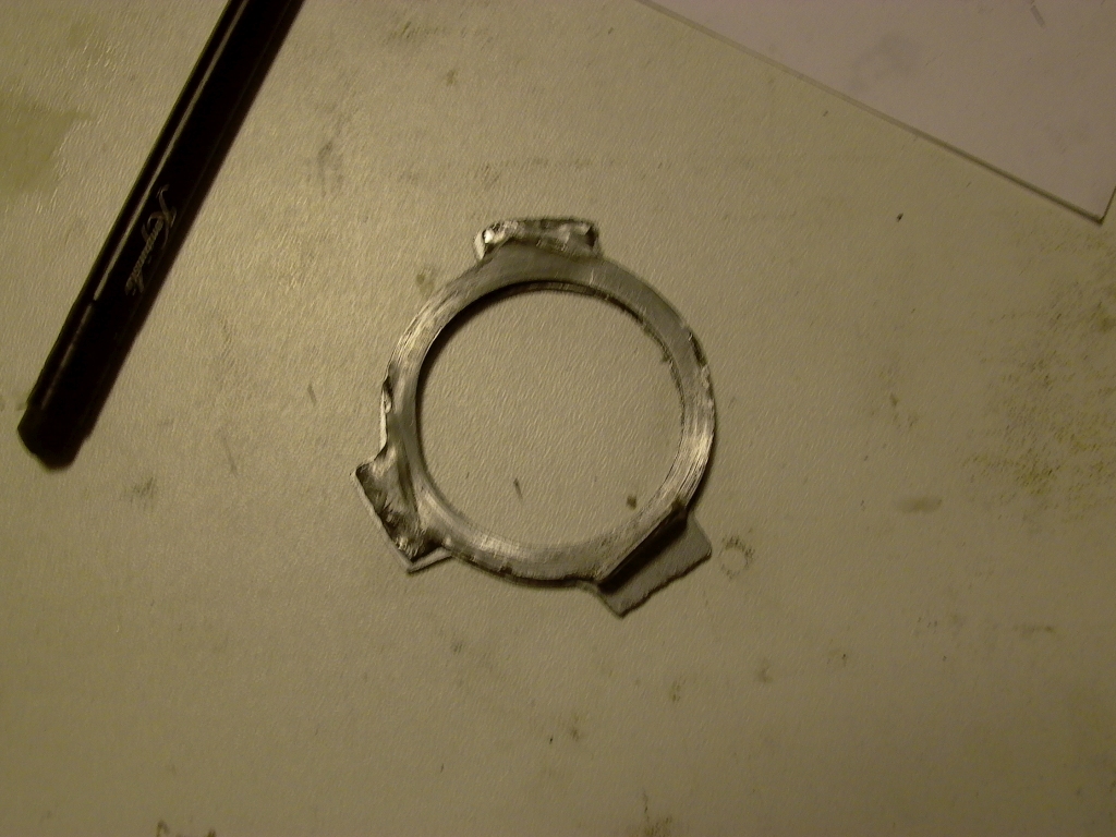

In der aktuell aufgezwungenen Zeit der Langeweile habe ich auf Basis eines alten Sicherungsbleches neue nachgefertigt (siehe Bilder). Originale gibt es m.W. nämlich nicht mehr.
Dort seht ihr auch eine Skizze mit den Maßen des Sicherungsblechs. Wer also mal diese Reparatur durchführen will oder muss und keine Sicherungsbleche mehr bekommt, kann im Vorfeld mithilfe der Skizze welche nachfertigen oder mich per PN ansprechen. Ich könnte voraussichtlich zwei Stück abgeben.
