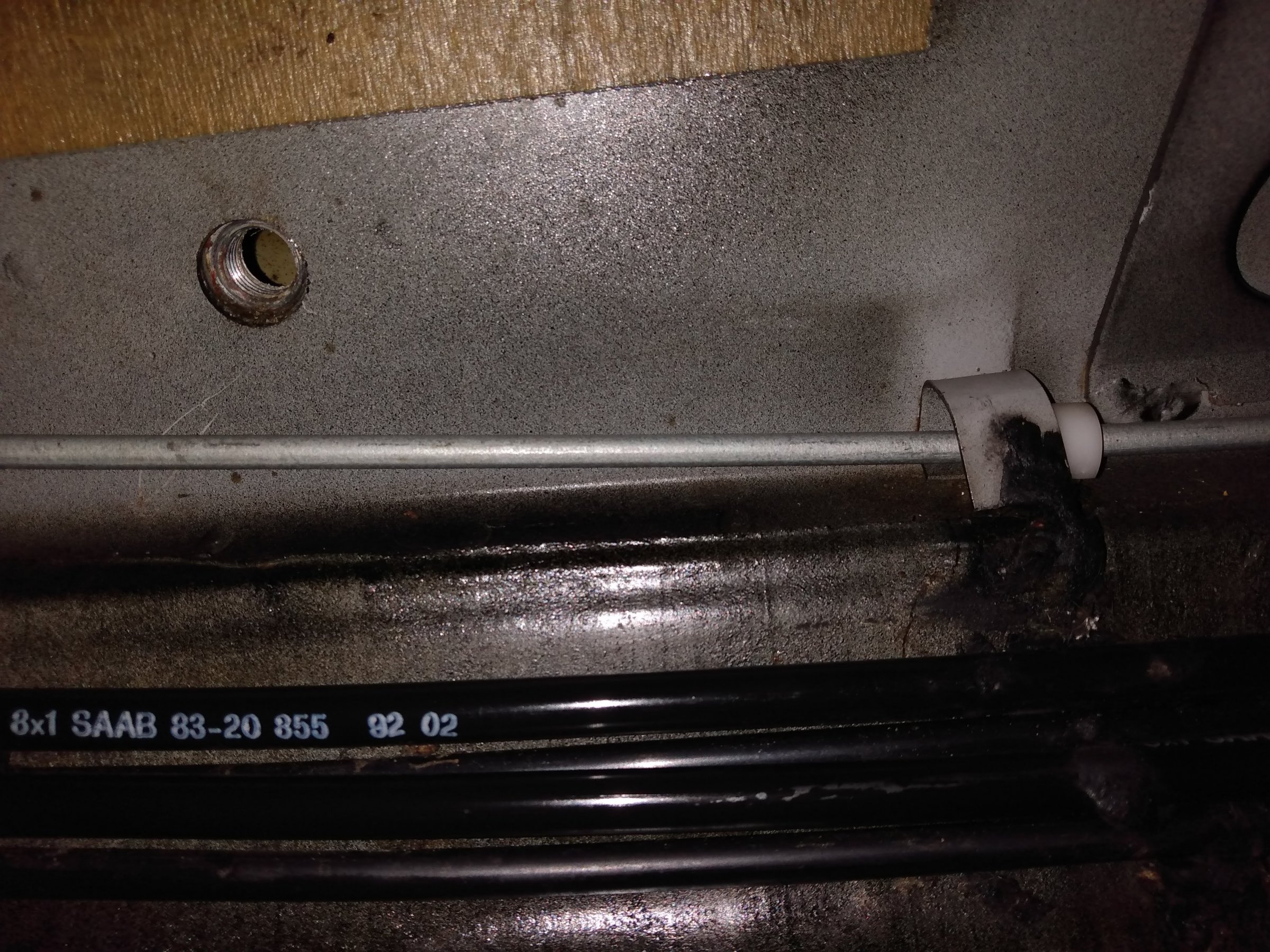

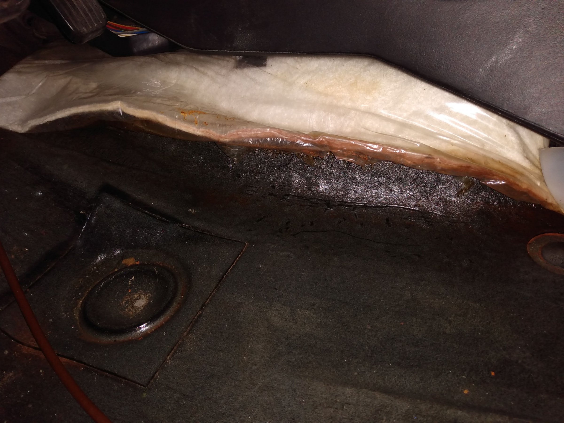

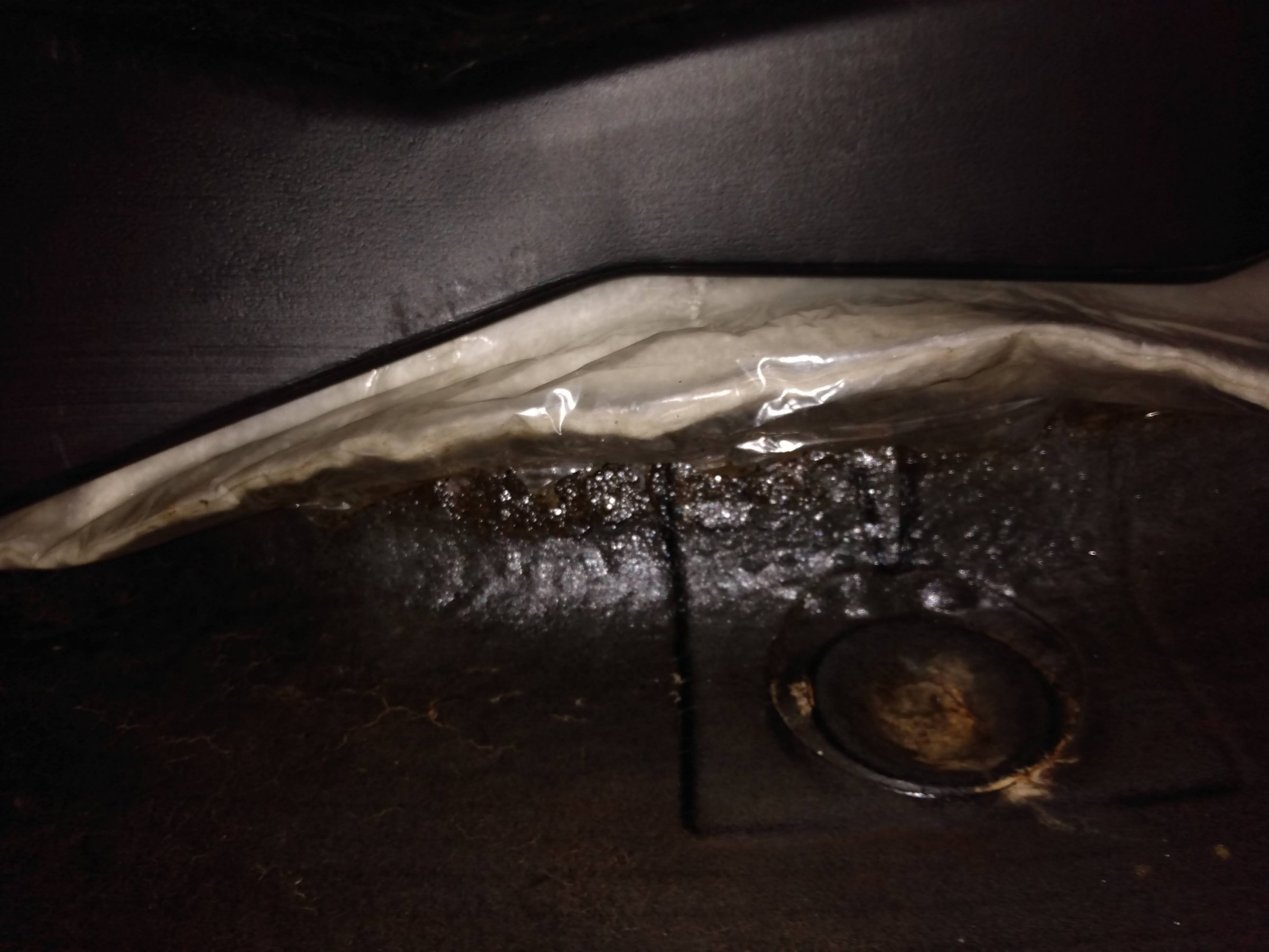

die 900 Bodenbleche sind wirklich rostfrei , habe mal die Matten am Mitteltunnel abgehoben und am Ablaufloch das Bitumen abgekratzt.
Bevor ich die Schalldämmungsmatten und den gereinigten Bodenteppich wieder einbaue, werde ich den Boden mit Permafilm einpinseln.

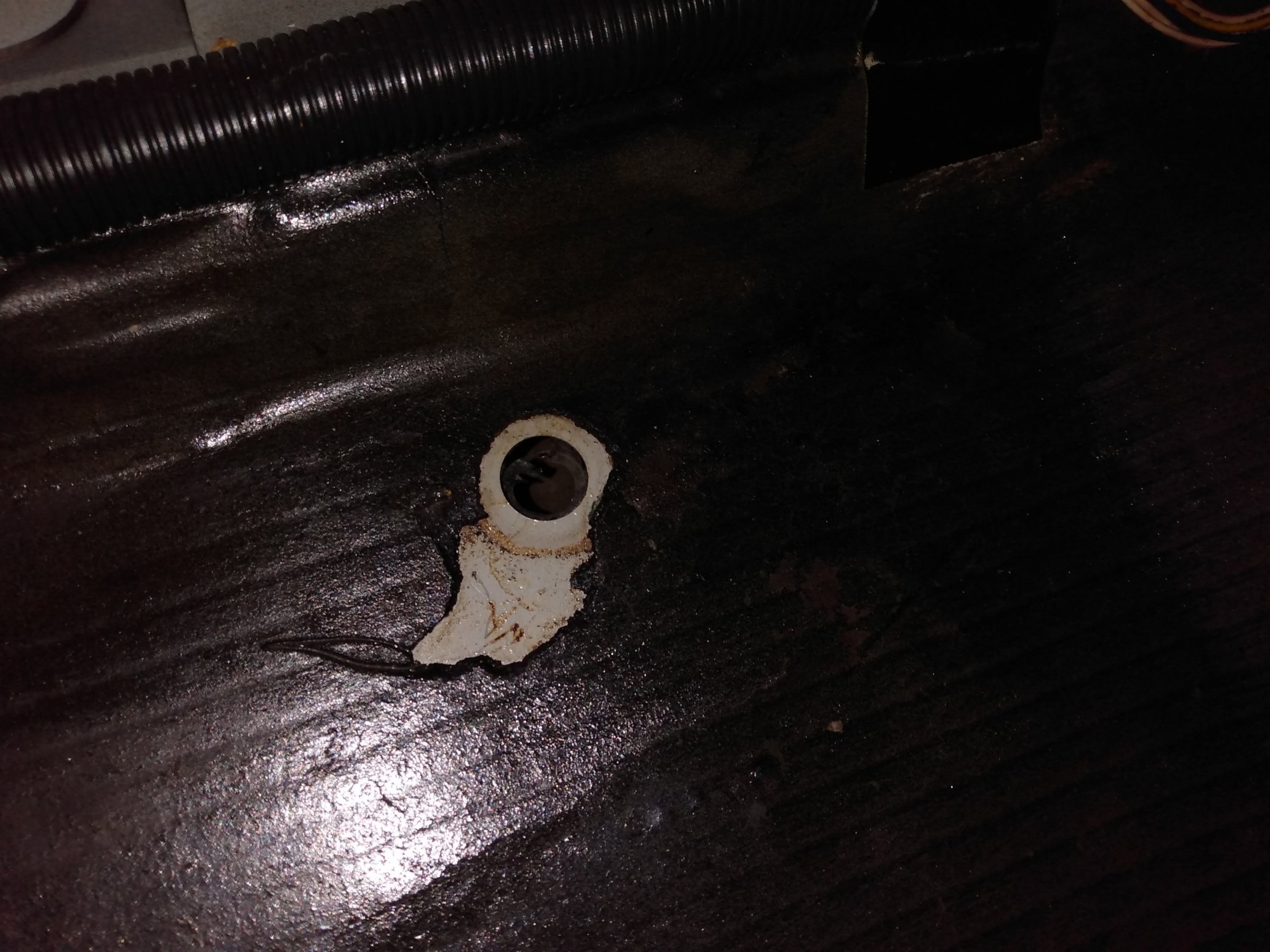

Warum, gibt es denn eigentlich diese Öffnungen zum Innenraum?
Ich hatte das an anderer Stelle schon gefragt. Hatte das fertigungstechnische Gründe
Die waren bei mir mit schwerschichtmatten verschlossen. Sie sind am tiefsten Punkt, so meine ich das erkannt zu haben. Die müssen folglich wieder zu , sonst läuft Wasser in den Fußraum.
upload_2021-9-6_22-48-7.png.e05f8cf8516779a16fc42659d54ee7bb.pngBeim 86er CC

Könnte auch sein, daß die notwendig waren, um bei der Tauchbadgrundierung im Werk die Brühe wieder heraus laufen zu lassen. Deswegen gibt es ja auch die diversen Löcher im Bodenblech, die mit Stopfen verschlossen sind.
...ja, so etwas könnte ein Grund sein.:top:
