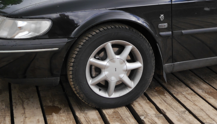

ich habe im Netz und im Forum gesucht, aber leider nirgends den Lackcode für die ALU36 gefunden.
Meine Felgen haben ein paar Bordsteinschrammen und die würde ich gerne entfernen.
Gr. Andrés
Ich glaube ein wirkliches Saab-Felgensilber gibt es nicht.
Das einfachste wäre, ein Lackierer liest dir die Farbzusammensetzung aus.
Vor wenigen Tagen habe ich die Erfahrung beim Ausbessern der Winterfelgen am 9-3I gemacht, dass ein standard-Felgensilber aus der Dose+Klarlack dem Originalfarbton sehr nahe kommt.
Gold soll schön sein :biggrin::biggrin::biggrin::biggrin:
Hehe: Will ja nur ausbessern und nicht gleich neulackieren.
Obwohl....:biggrin:
Felgensilber aus der Spraydose von Norma passt.
Sieht dann meistens leider aber auch so aus, wenn man es nicht professionell macht
Ja, es kommt natürlich auf den Anspruch an. Aber einen abgeplatzten Felgendeckel wieder herzustellen, ist damit in akzeptabler Qualität und ohne dass ein deutlicher Farbunterschied auffällt, möglich.
Ich sag mal so schlimmer als aktuell kann es auch nicht werden.
Wenn’s gar nicht passt, wird im Frühjahr das Ganze professionell erledigt :top:
