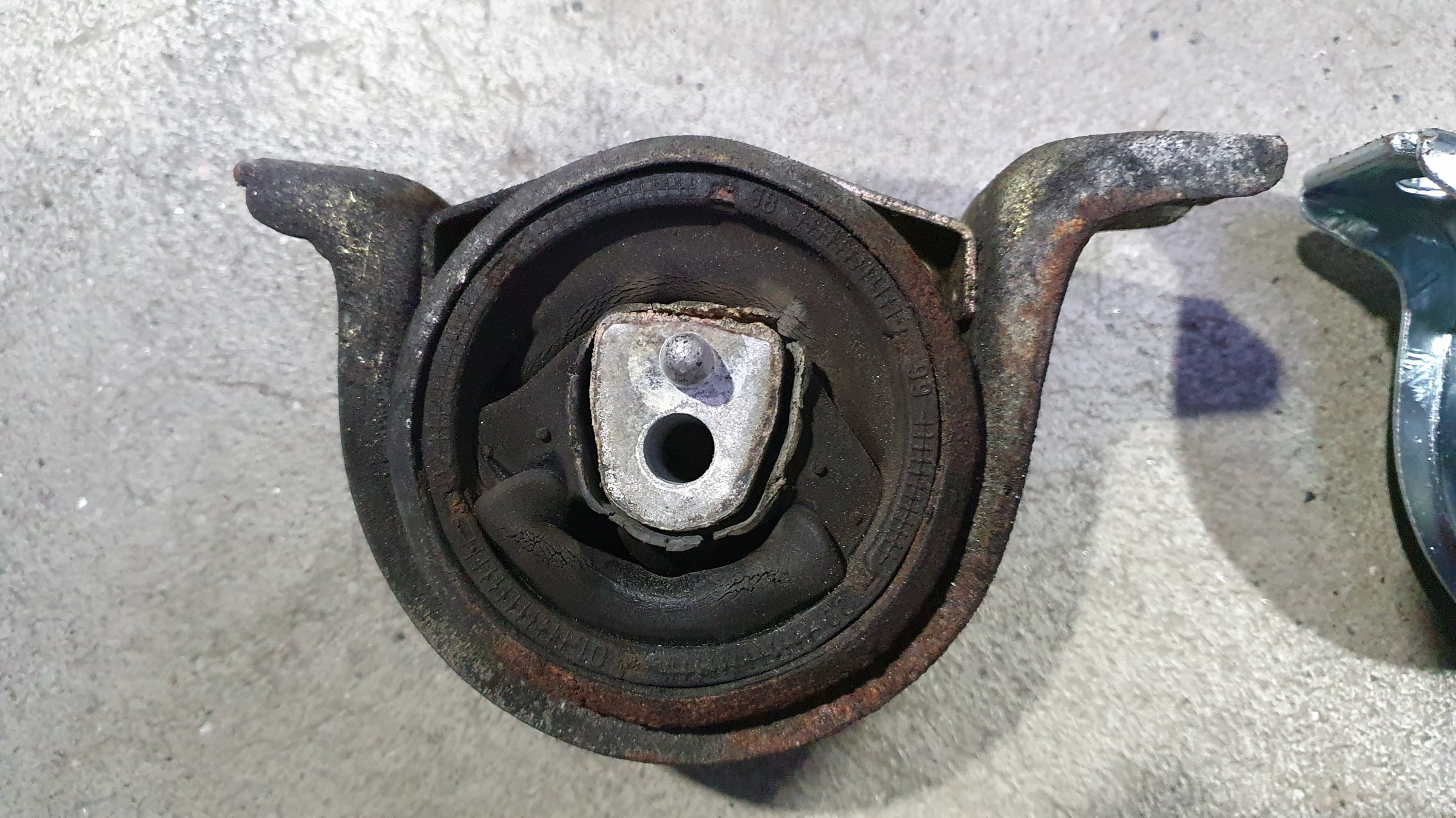

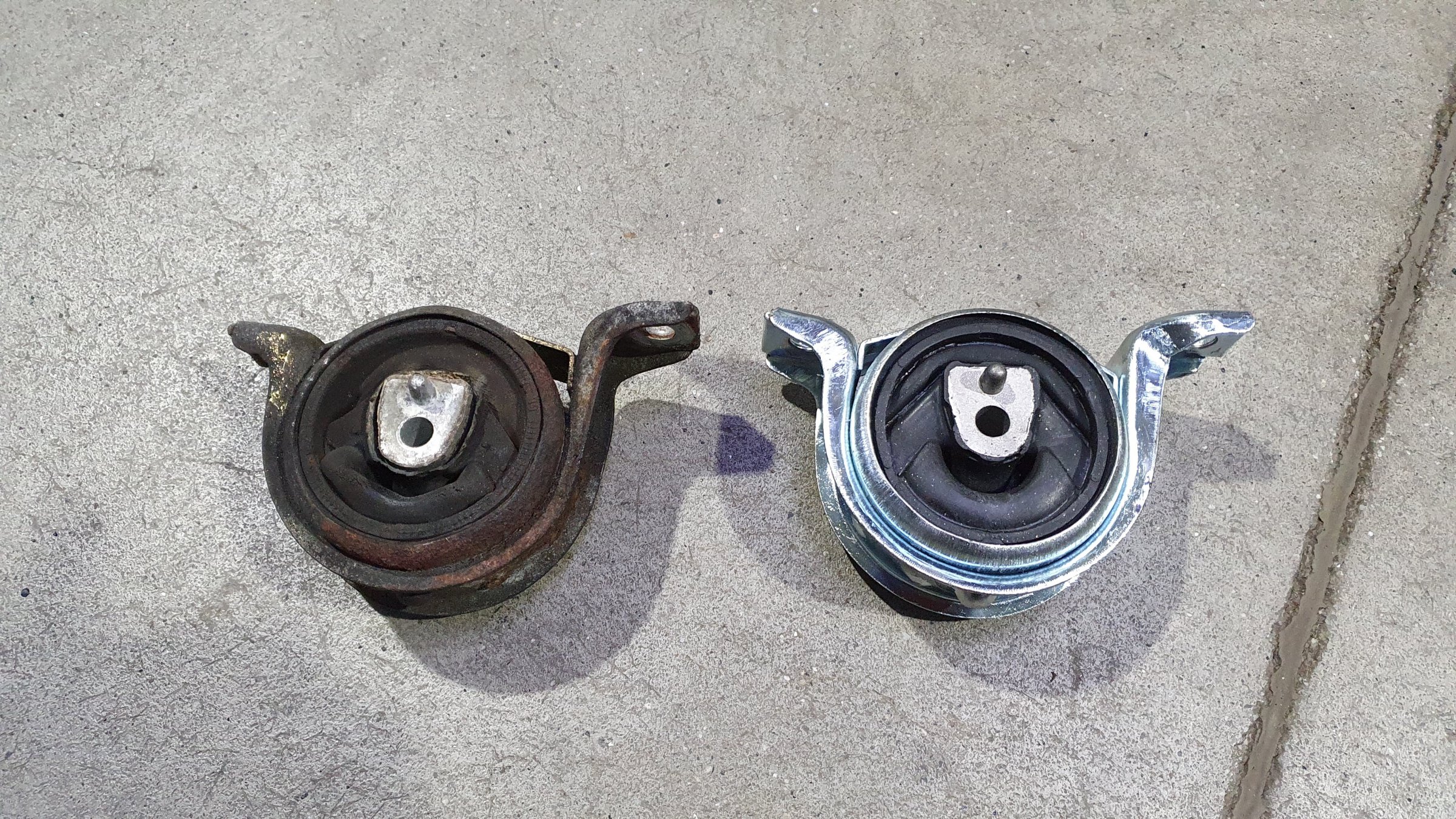

Gestern habe ich das rechte Motorlager getauscht.
Das leichte "Gewubbel" unter Last ist zu 80% verschwunden... die Gänge lassen sich zudem etwas exakter einlegen.
Kleiner Eingriff...große Wirkung
Das linke Motorlager ist schon bestellt und wird als nächstes getauscht.
Ich denke der Zustand spricht für sich...definitiv austauschwürdig.
