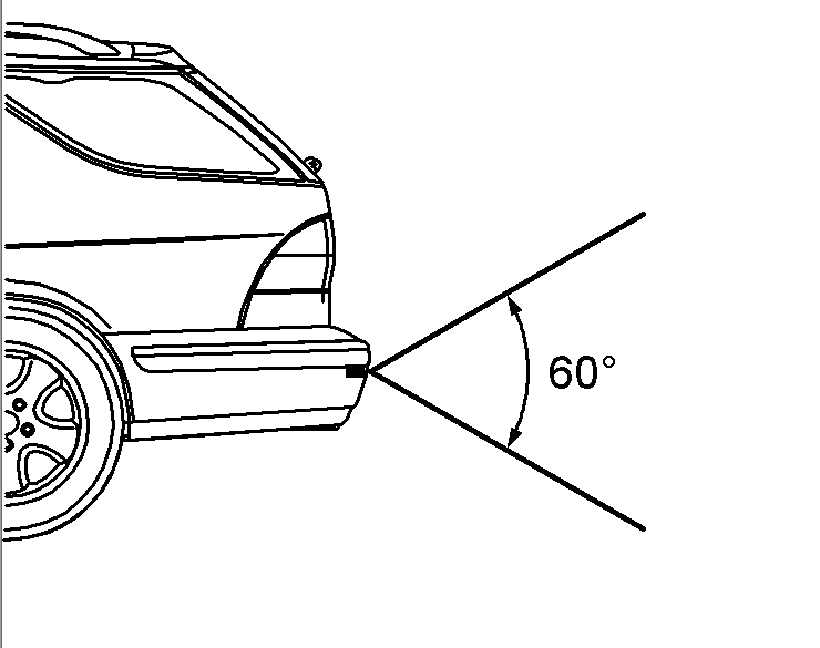

Hier sieht es symmetrisch nach oben und unten aus:
bis 2001:
https://saabwisonline.com/c4/9-5/2001/3-electrical-system/parking-aid-spa/adjustment-replacement-parking-aid-spa/distance-sensor-spa/to-remove-211/
Die Kappen passen nur in einer Position in die Stossstange, die Sensoren mit der Nase nur in einer Position in die Kappe.
ab 2002:
sieht auch so aus, dass nur eine Position möglich ist.
[ATTACH]190052[/ATTACH]
Danke, dann bin ich ratlos
