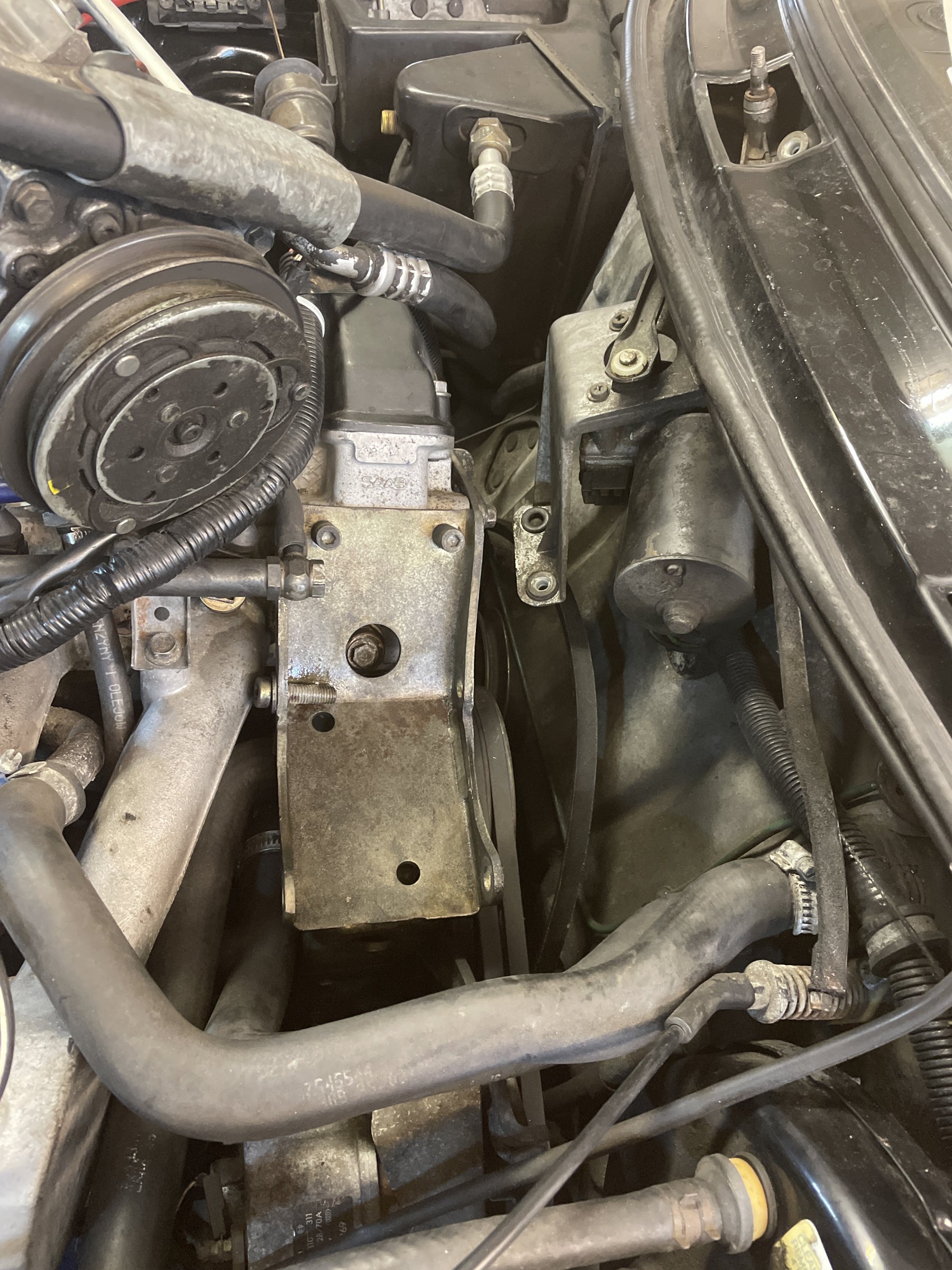

Moin,
wie genau soll das gestänge hier rausgehen???
danke und Gruß
Florian

Ok Hab’s geschafft. Die wischerarm Aufnahmen nach vorne kippen und dann das Ding zum Block rausziehen. Was ein Akt. Hätte fast diese wartungsklappen Lösung ins Blech geflext.
Dank Fingerspitzengefühl hast Du es gerade noch so geschafft:cool:
