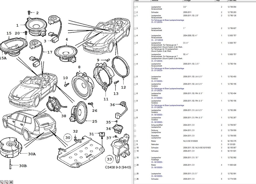

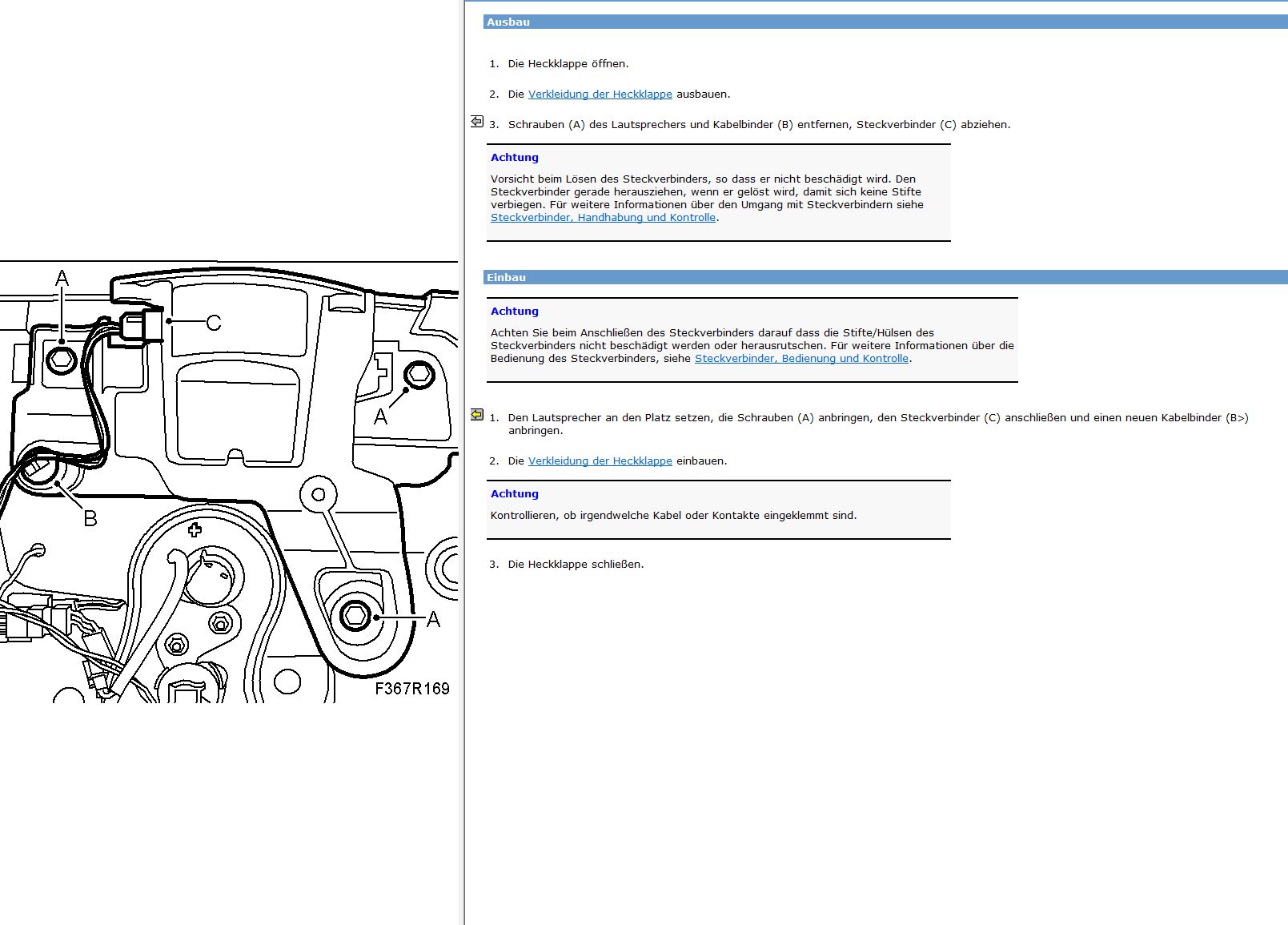

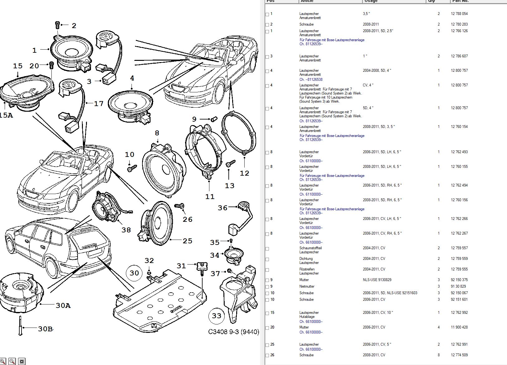

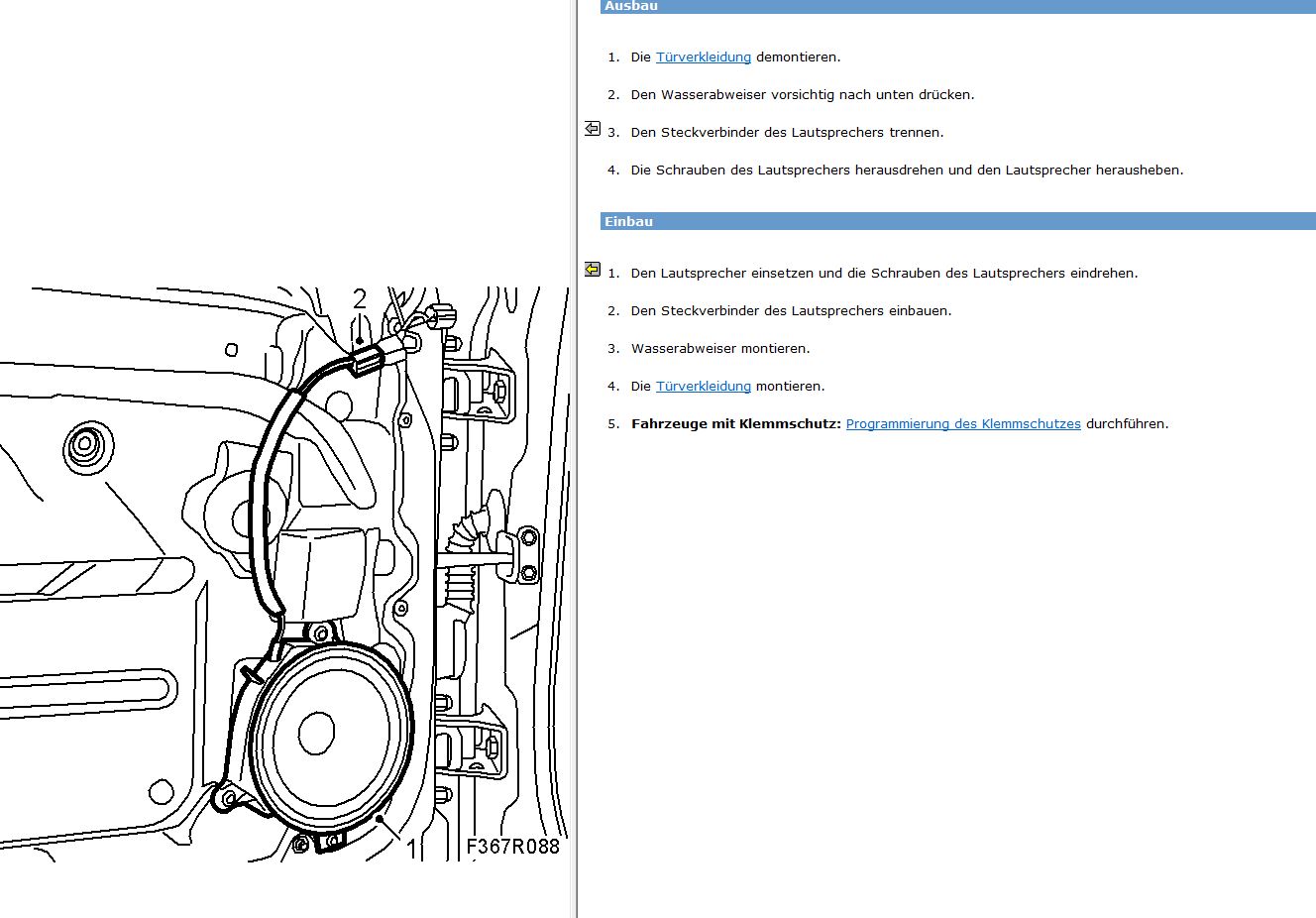

Schau mal obs dir weiterhilft ;-)

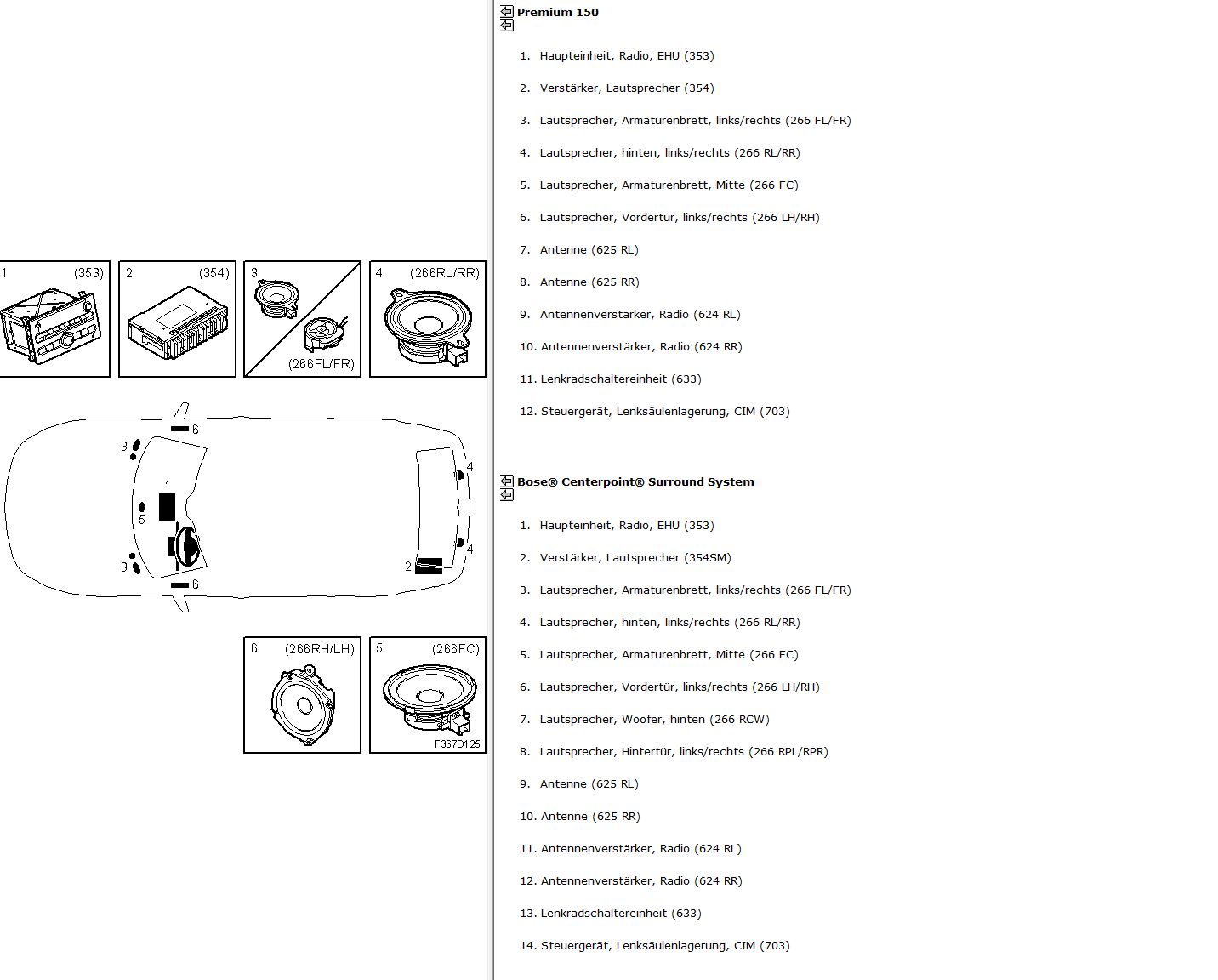

Wenn du mir jetzt noch ein Bild zeigen kannst wo der Verstärker für die Türlautsprecher sitzt, dann ist mir für das erste voll umfänglich geholfen.:top:
Der Verstärker, den du bei deinem 70er System nicht hast, befindet sich hinten links.
Das 70er wird komplett über die Headunit gespeist, so wie ich weiß...
Ab dem 150er ist der Verstärker im Kofferaum, der dann die LS vorn und hinten anspricht...beim 300er dann noch den Subwoofer in der Reserveradmulde
