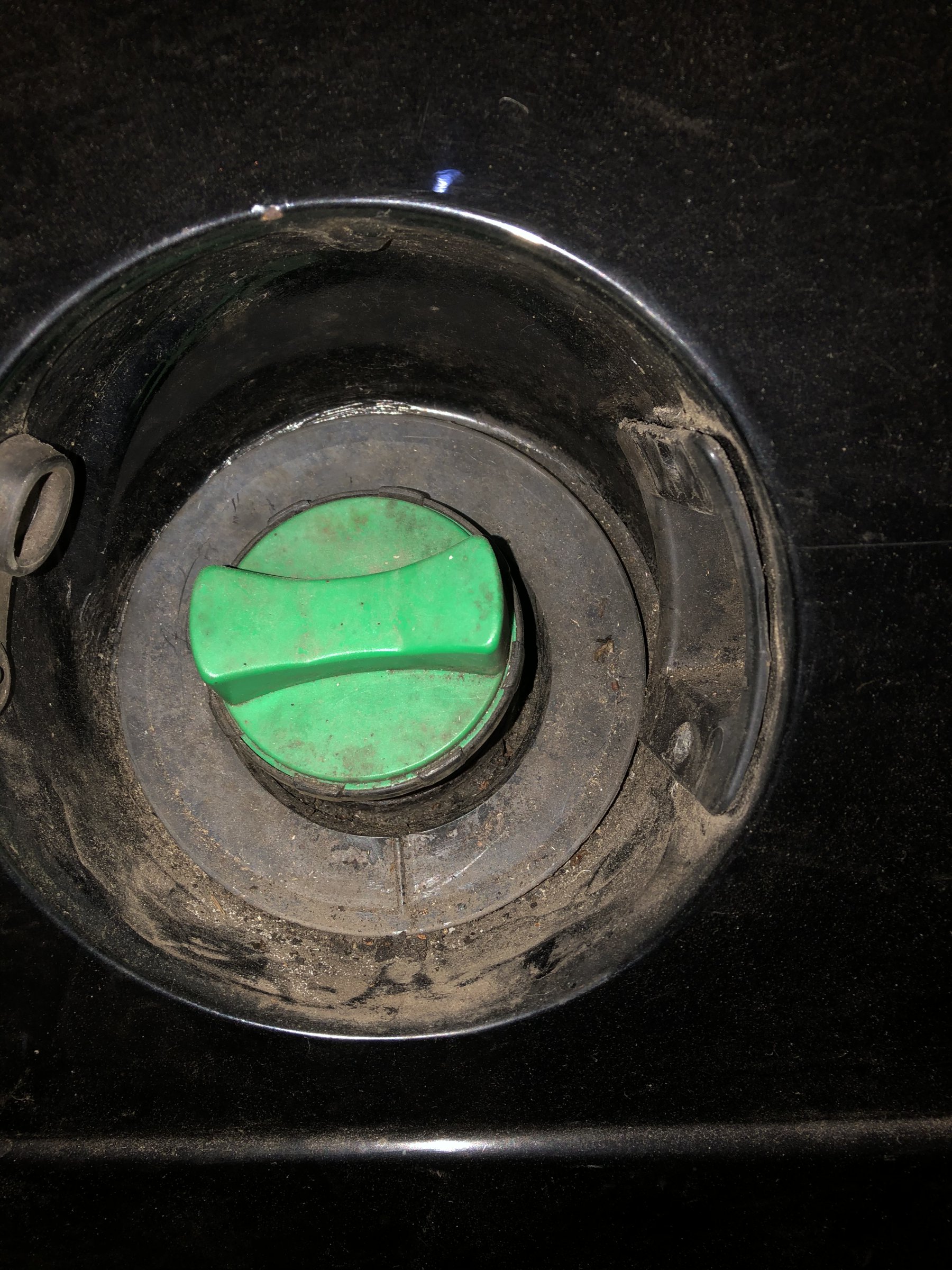

ich muss den Tankstutzen an meinem Cabrio ausbauen um an den Rost dahinter zukommen.
Das Tankrohr habe ich schon unten gelöst, aber ich habe keine Idee wie der Kunstoffring oben am Einfüllstutzen abgeht. Ich habe hier im Forum immer nur den ausgebauten Zustand gefunden und in Hayes Buch habe ich auch nichts gefunden. Anbei ein Foto welche Dichtung ich meine. Also die um den Tankdeckel.
Von hinten sieht das aus wie eine Schraube aber es ist keine.
Wäre super wenn mir jemand eine Beschreibung geben kann.
Danke schon mal.

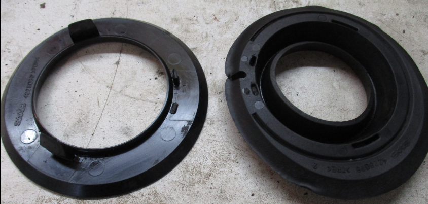

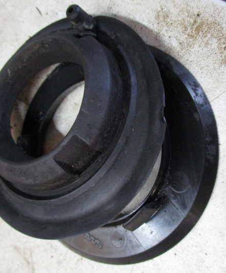

Danke für die Antwort. Die Bilder zeigen,dass der äußere Gummiring mit den beiden Nasen den inneren hält. Also wenn ich das richtig verstehe die Nasen innen Eindrücken oder?
Ja super danke werde ich die Tage mal testen. Und hoffentlich erfolgreich ausbauen um dem Rost dahinter Einhalt zu gebieten.
Schöne Zeit noch und gesund bleiben. Melde dann. Gruß Bernd
  • 2 Monate später...
Hallo hat super funktioniert, Rost wird bearbeitet, mal sehen wie es sich zusammenbaut.
