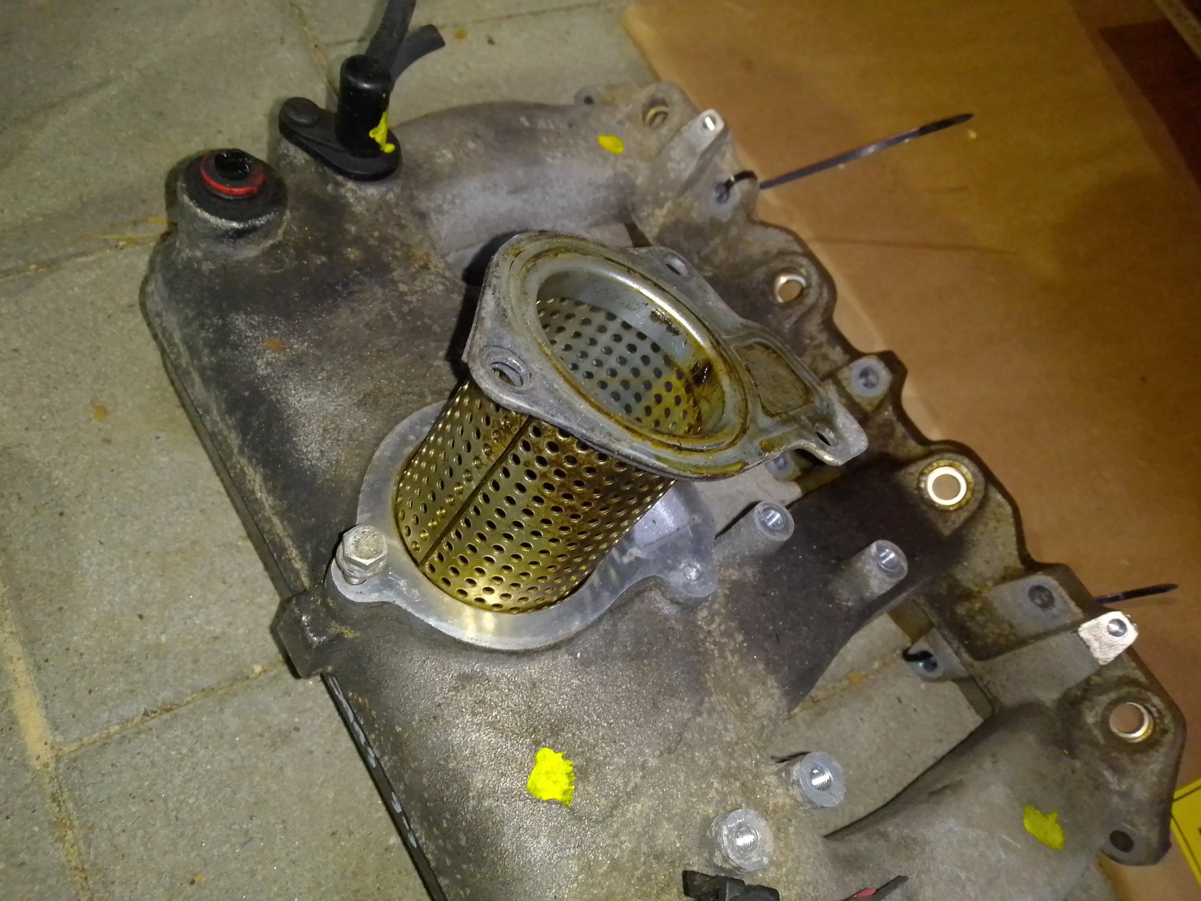

Hallo an alle,
kann mir jemand sagen, wozu dieses Teil im Ansaugkrümmer ist und warum mein 9-5 das nicht hat?
Grüße
Noch nie gesehen, würde auf eine Art der Drosselung tippen ?
EPC 9189481 Luftverteiler
Wird die Luft die durch die Drosselklappe besser im Ansaugrohr verteilen.
Sehe ich aber nur beim 9-3 I ab MJ 2000

Okay, danke !
